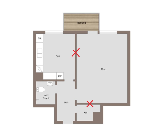

Jag är ganska säker på att de markerade väggarna inte är bärande. För att bli helt säker måste man dock se armeringsritningen till bjälklaget ovanför. Den finns med säkerhet i Byggnadsnämndens arkiv.
Huset verkar vara ett 50-talshus. Då är troligen de bärande och lägenhetsskiljande väggarna murade i tegel. Väggarna du vill ta bort är gjorda av lättbetong och bjälklagen består av platsgjuten armerad betong.

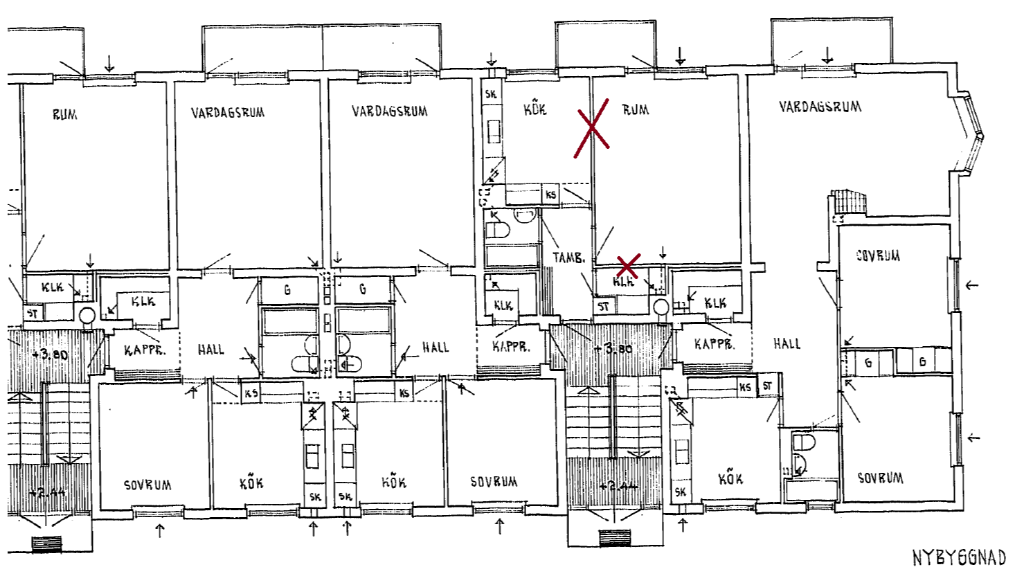

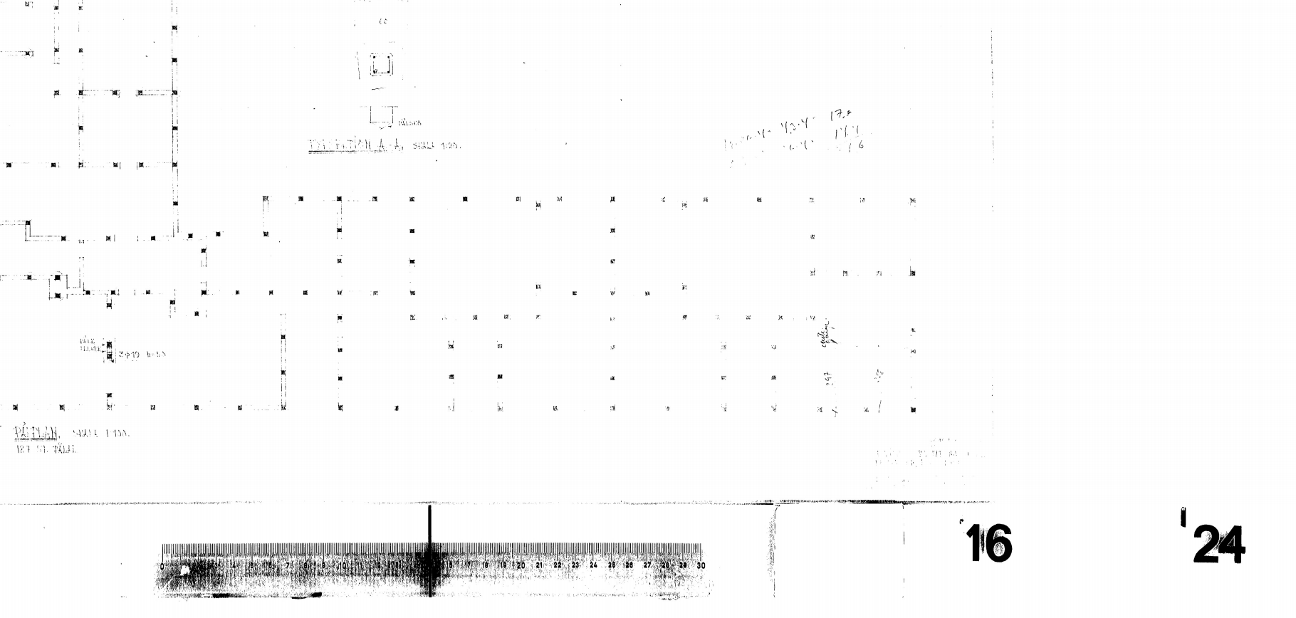

Så jag var nere och fick denna ritning skickad. Visade denna för min vän som i sin tur fråga en K/A som säger att de är ritning över pålningen och att han inte kan säga till 100%.
Han nämnde också att man kan testa belastningen på väggen men att det kostar runt 5-6 tusen.
Vad är mina alternativ här?

Ingen mening med att testa belastningen. Det enda säkra är att kolla armeringsritningen. Det är osannolikt att lättbetongväggarna är bärande, men säker kan man inte vara. Ska man ge råd till andra måste man vara säker.
Byggavdelningen har inga ritningar över armeringen. Vart ska jag vända mig för att bli säker?
Vad kan hända om jag river väggen?

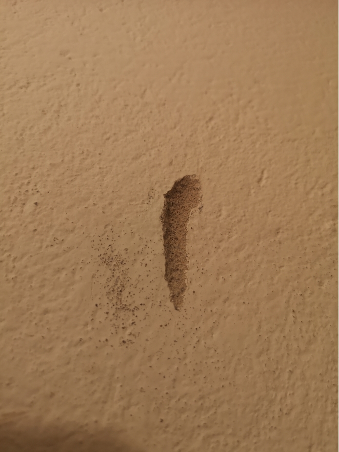

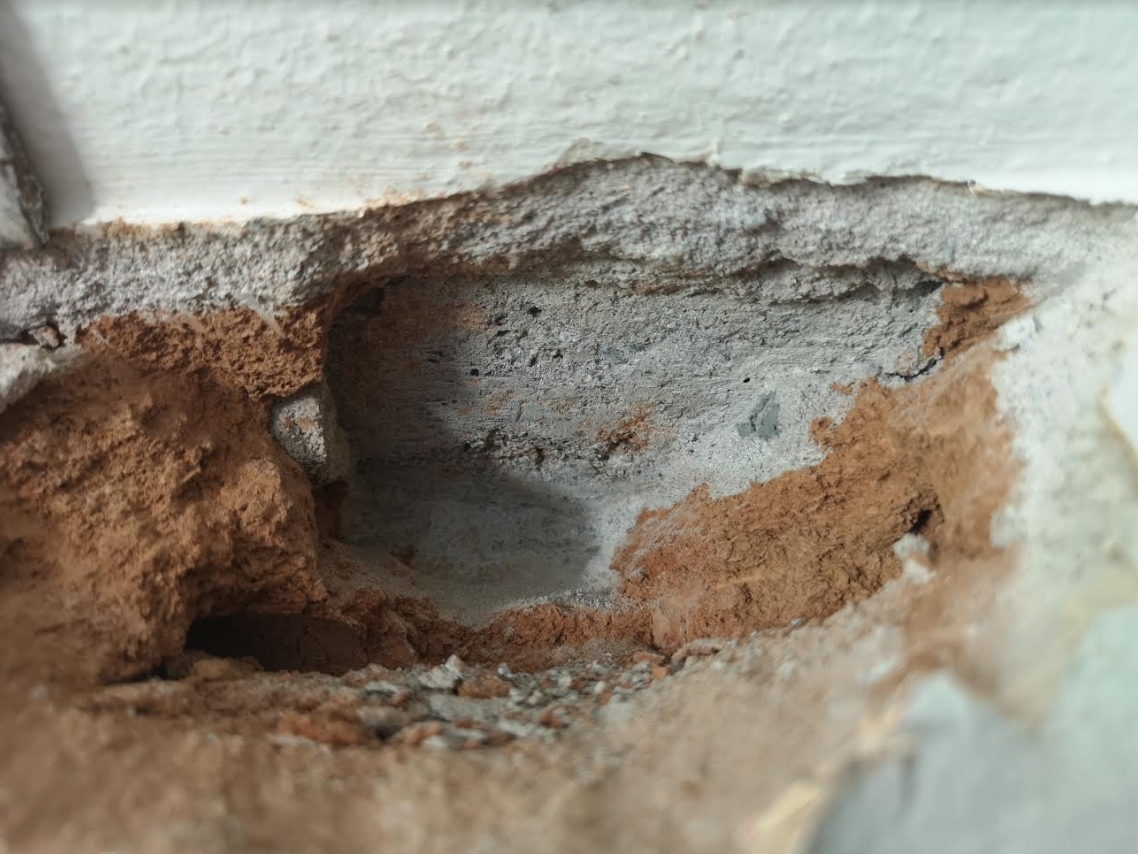

Slog ett hål i den igår och såhär ser det ut:
Hård betong i taket med ett lager puts, sen kommer väggen med tegel. Var knappt nått motstånd att slå i.
Vill gärna sätta igång men känns som jag har fastnat här.
Det är som Justus säger helt omöjligt att veta utan ritningar.
Men jag faller in i kören och säger också att det är högst osannolikt att de är det.
Finns inga ritningar så är egentligen det enda rätta att hantera den som en bärande vägg trots allt. D.v.s. att du kan riva den förutsatt att du kompletterar med inbyggt balk på pelare i taket t.ex.

Tycker det är ganska tydligt på ritningen ovan att de tjocka väggarna är stommen och det som bär, resten, alltså de tunna väggarna är murade i efterhand.
Är de tjockare väggarna även de murade? Eller vad är det för typ av hus?

Kan du lägga upp pålplanen? Den kan ge många ledtrådar om hur lasterna förs ner.
Tack för era svar.
Jag satt med och kikade efter armeringsritningen men den fanns inte i deras dator tyvärr. Kan man hitta dem någon annanstans tro?
Såhär ser pålningen ut:

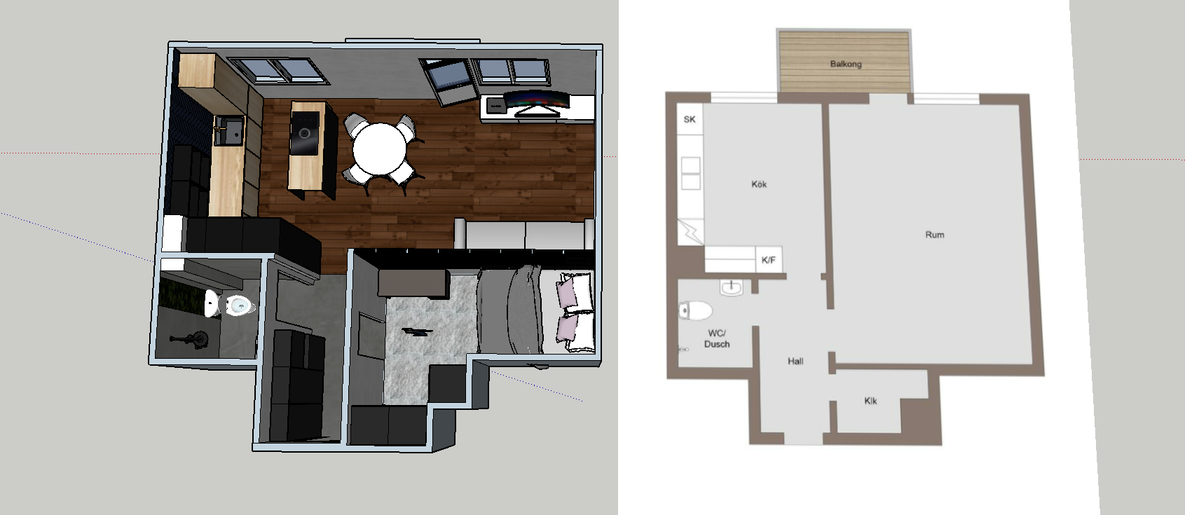

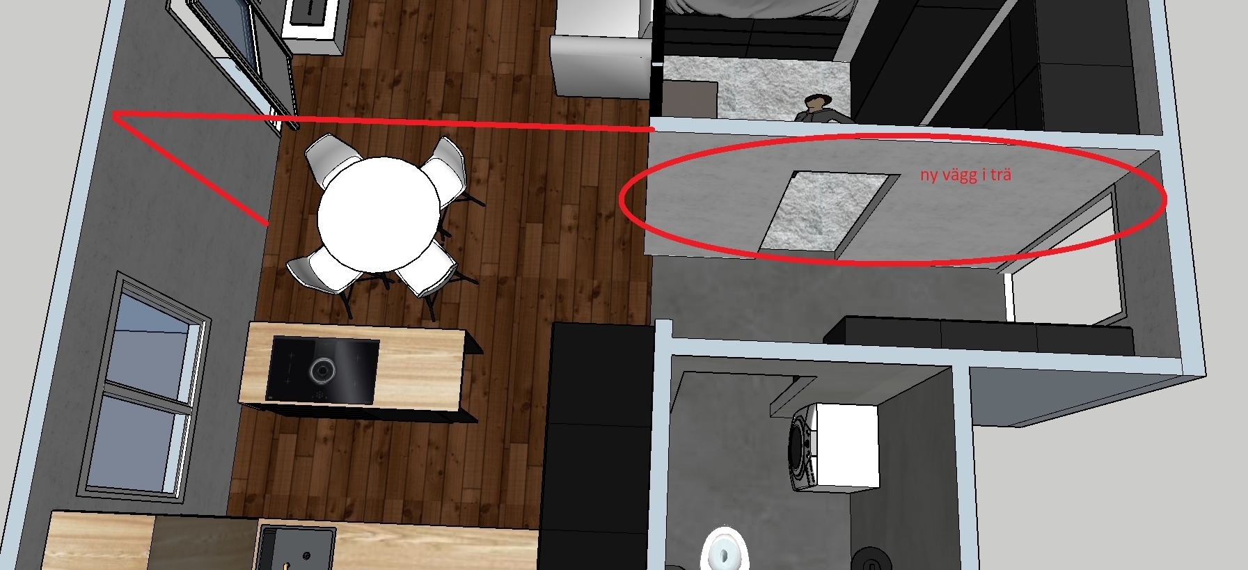

Jag har tänkt göra om på detta sätt:
klarar jag mig om jag sätter balk enligt röda linjen?
spännvidden kommer bli 3.3m över köksbordet.

Armeringsritningen finns säkert, den är bara inte digitaliserad. Hus som detta från sent 40-tal till tidigt 50-tal, byggdes nästan alltid med (minst) helstens bärande väggar i fasad och som lägenhetsskiljande. Bjälklagen var alltid armerad betong. Mot slutet av 50-talet byttes murteglet ofta ut mot lättbetongblock. En halvstens tegelvägg som i det här fallet var vanligtvis inte bärande. Vilket inte hindrar att den kan ha en stabiliserande funktion ändå.
