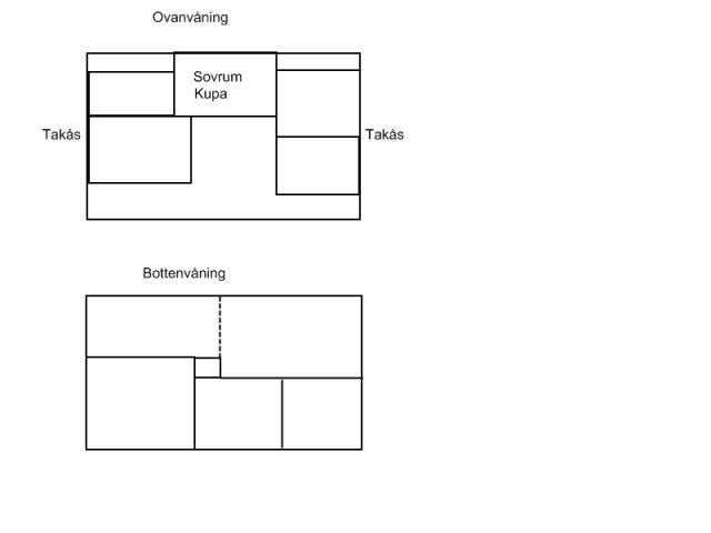

Jag bor i ett hus på Orust från sent 40-tal. Det är i 1,5 plan. Jag har bifogat en skiss på husets bottenplan och på husets ovanplan.
På bottenplan vill vi ta bort väggen som jag ritat streckad. Sedan ska vi också sätta in ett fönster och dörr i ytterväggen.
Nu funderar vi på om denna väggen är bärande. Vi har hört att den skulle kunna vara bärande för att böra upp takkupan på andra plan där vårt sovrum är. Dock förstår vi inte hur det skulle kunna vara.
Vad tror ni om detta?

Är ganska säker på att den väggen icke är bärande. De väggar däremot, som går parallellt med långsidorna, på var sin sida om skorsten (antar att det är det) och något förskjutna är dock bärande. På dessa väggar ligger golvåsarna till övervåningen, omlott och skarvade över väggen. Har du möjlighet att se, antingen en golvbräda eller bräda i taket så kommer du att se att den ligger parallellt med långsidorna vilket stärker antagandet.
Ja, det vi har gjort är att vi har byggt upp stöd på båda sidorna om väggen som ska bort. Sedan har vi tagit bort väggen. När väggen är borta så ser vi att det går en balk från murstocken och rakt ut till ytterväggen där vi ska ha fönsterpartiet. Balken går alltså precis ovanpå den väggen som vi tog bort..
Ovanför väggen som vi tagit bort finns bara vårtsovrum, och det är inga väggar på andra våningen som ligger rakt ovanför väggen som ska bort.

Golvbalkarna ligger paralellet med kortväggen, alltså parallelt med den väggen som togs bort. Bland annat en balk just ovanpå den gamla väggen.
Vi kontaktade byggingenjören som sagt att vi behövde lägga en balk där den gamla väggen, och nu tyckte han också att det inte behövdes någon extra balk under förutsättning att den gamla balken som ligger i taket inte var skarvad någonstans.
Så efter en nogrann koll på balken och konstaterande att den inte var skarvad så har vi nu tagit bort stödet, och allt ser bra ut, och ja luftigt blev det.
Nu är det bara kvar att sätta in fönster i ytterväggen och stödja upp den med en extra liten balk, men den är dimensionerad och klar.
