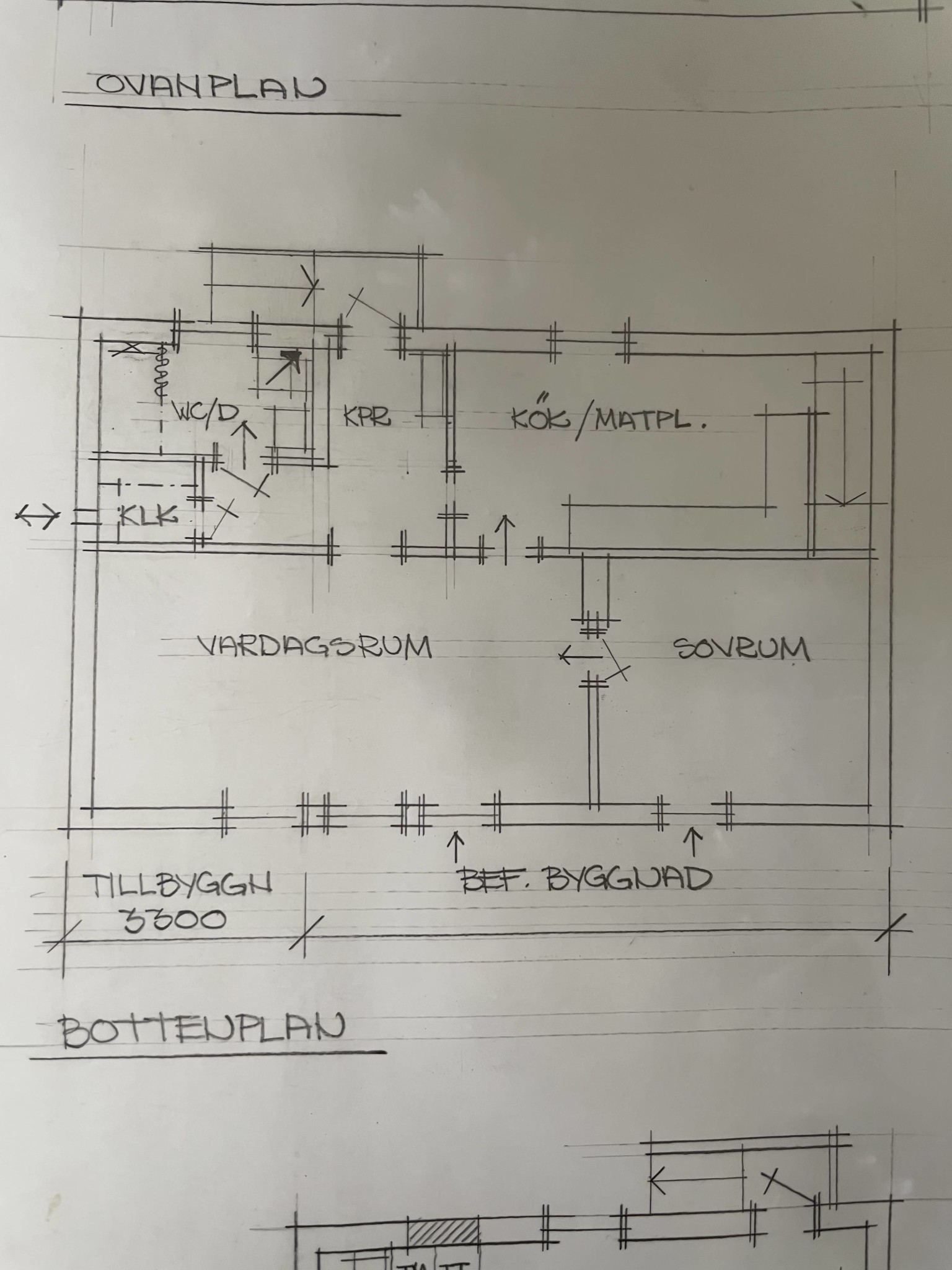

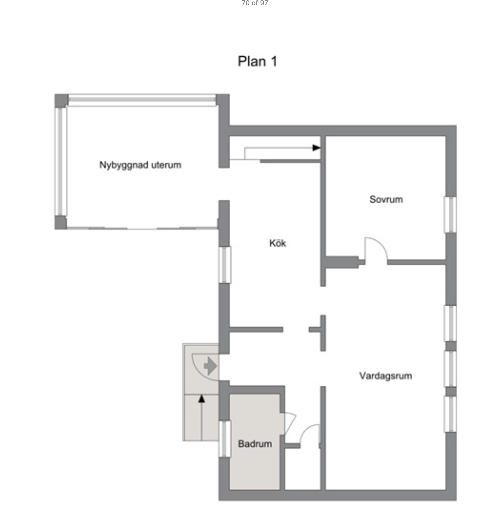

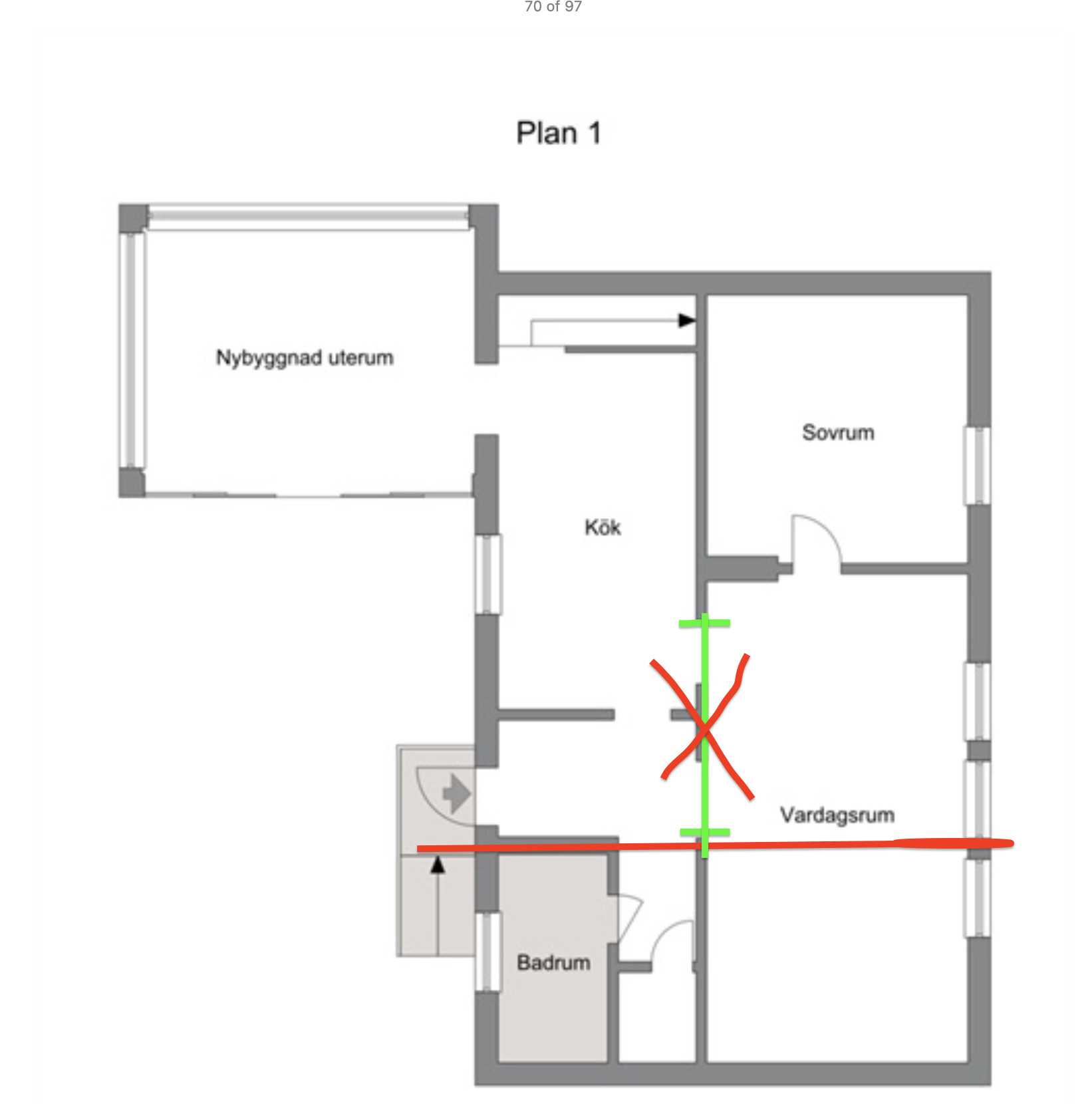

Jag har precis köpt hus där jag vill öppna upp mellan kök/vardagsrum/hall
På nedan ritningar är det det som jag kallar för ett "T" som jag tänkte ta bort. Öppningen är ju två dörrhål och väggen där är inte så bred tippar på max 3,5 meter bred blir öppningen.
Denna ligger ju tvärt mot takstolarna och ovanvåningen.
Tror du att det räcker med limträbalk som står på pelare ute i kanterna mot de andra två väggarna?
Där det är rödmarkerat är tillbyggnad på huset som är från 1927 och tillbyggnaden från 1982. 581946-8d461c4ef37bcc5b312c760d050028e0.jpg581947-0081f69bbcc667d46d14fcc13e3fa654.jpg Handritad planritning av ett hus med markerat område för rivning för att öppna mellan kök, vardagsrum och hall.
BirgitS
Du får samma svar som sist.
Om du (kommunen) inte har några konstruktionsritningar får du nog ta in en byggkonstruktör som på plats kan kontrollera hur huset är uppbyggt.
#4
I hus från 1927 kan det också finnas väggar som är nödvändiga för stabiliteten.
Måste undersökas på plats om grunden klarar av det ökade trycket från pelarna.
Ingrepp i bärande konstruktioner kräver en godkänd bygganmälan.
