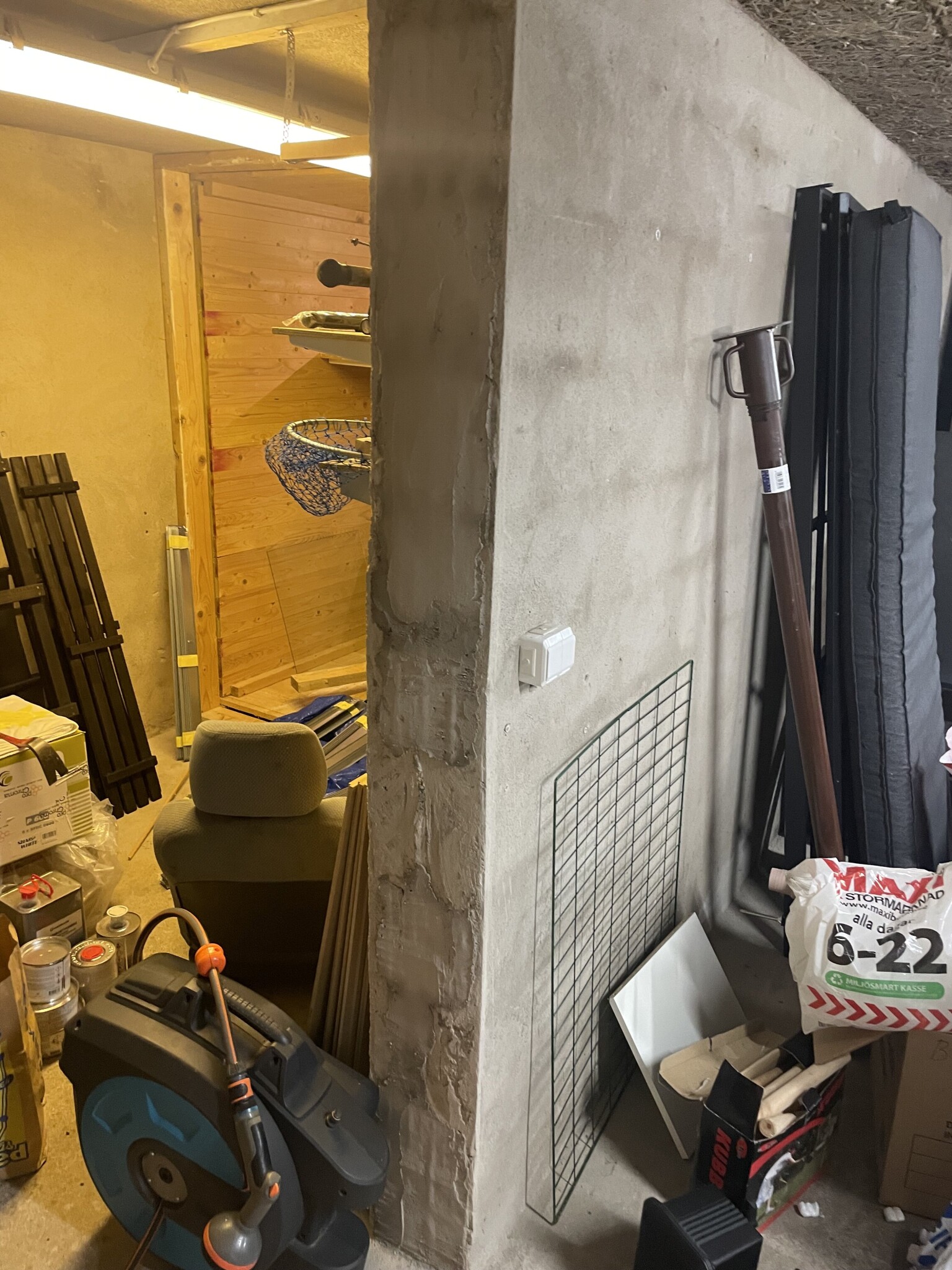

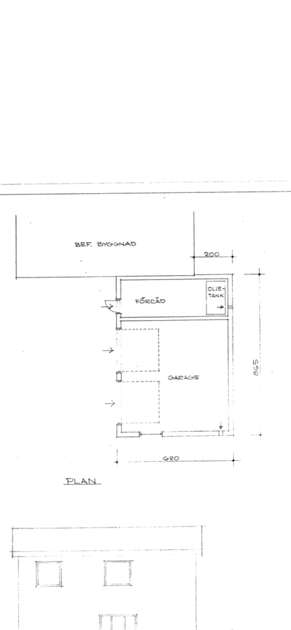

Har ett garage som är byggt 1964 tror jag. Det är i betong eller någon form av block , vet inte exakt. Taket är platt och det är en altan ovanför.
Det går en vägg i garaget och bakom är en förrådsdel, hur vet jag om denna väggen är bärande ? Hade viljat slå ut den väggen , den är också av betong och kanske 20-30 cm tjock ink puts.

Hade varit bra med lite mer information.
Vet du vilket håll takstolarna/takbalkarna spänner?
Har du några foto?
Har du några foto?

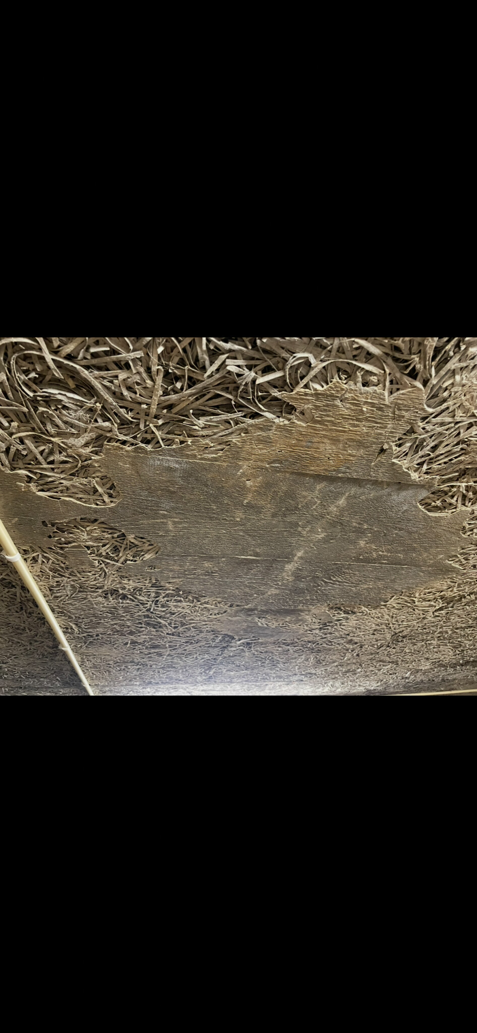

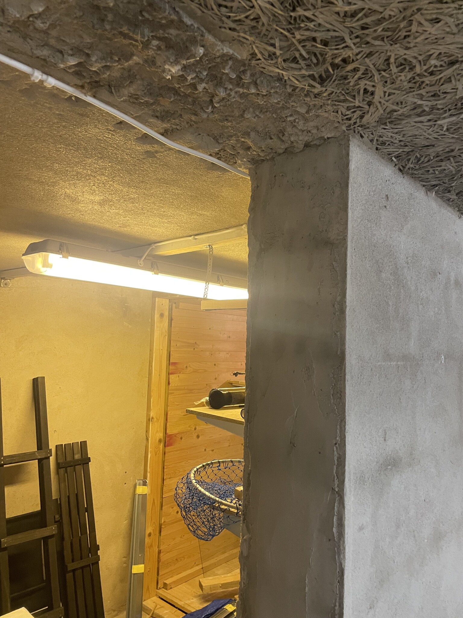

Jag kan fixa lite bilder, inte en aning om hur takbalkarna sitter, det sitter sånna här plattor i taket , antar att jag måste riva ner en sådan platta för att veta ? Kommer fixa mer bilder men så här ser innertaket utK K0nstruktören skrev:
Skivorna i taket ser ut som träullsskivor - vilket inte är ovanligt att ha i garage/parkeringsutrymme.
Hur ser det ut ovanför garageporten - finns där någon balk? Om takstolarna/takbalkarna skall spänna parallellt med kortsidan bör det finnas en avväxlingsbalk ovanför garageporten. I annat fall är det nog ganska stor sannolikhet att väggen är bärande (utan att ha mer information att tillgå).

Glömde tillägga att det är en öppning i väggen som förra ägarna har gjort. Bifogar bilder.K K0nstruktören skrev:Skivorna i taket ser ut som träullsskivor - vilket inte är ovanligt att ha i garage/parkeringsutrymme.
Jag måste riva ner någon platta för att se taket under då det inte går att se nu.
