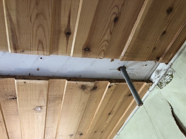

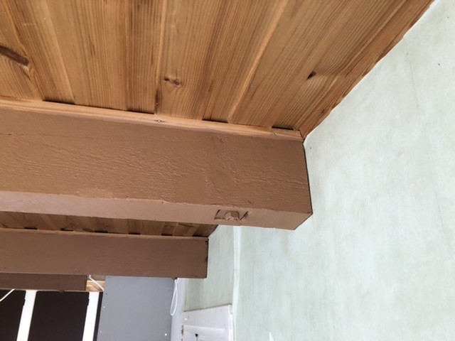

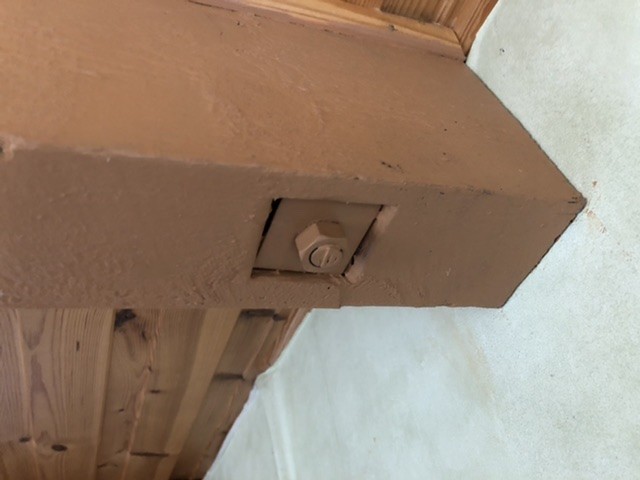

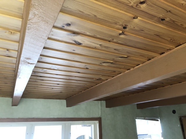

Jag har ett gäng kraftiga balkar i flera rum i sommarstugan. De går tvärs över hela rummet men går inte hela vägen ut i väggkonstruktionen, istället är de fästa med kraftiga bultar upp på vinden, se bilder.
Kraftiga balkar som löper tvärs över ett rum under ett träinnertak, är ej synligt fästa i väggarna.
Träbalk monterad tvärs över ett rum med bultfäste, synlig i en sommarstuga.
Kraftig balk i taket med bultfäste.
Är dessa balkar en del av någon bärande konstruktion eller vad har de för funktion? Endast för syns skull? Håller de upp innertaket?
Jag vill gärna ta bort alla balkar men behöver veta varför de finns där först. Någon som har någon idé?
tack
Jag är helt säker på att de är ren dekoration. Takpanelen är ju monterad först och bjälkarna är infästa med bult i en annan bjälke. Ta dig upp på vinden och se hur det ser ut där.
Om du skruvar ur bultarna faller de alltså ner? Ingen infästning mot väggen och inga stolpar som håller upp dem?
Och takpanelen har dold infästning och ligger rakt över rummet ovanpå bjälkarna, därmed ditsatta före dessa?
Vad skulle de isåfall kunna bära upp?

Takpanelen är faktiskt monterad mellan bjälkarna men ett lager plywood är satt ovanför bjälkar och panel.
Jag misstänker också att det är ren dekoration men de är så kraftiga och tunga (jag har tagit ner en) så man blir ju lite fundersam...

Ja, balkarna faller ner, en är redan borttagen:
Ett kraftigt bultat stålbalk i ett tak med träpaneler, visande en bult utan stödbalk där en balk tidigare tagits bort.
Det är precis min tanke också, vad skulle de kunna bära upp.
Det är bara det att konstruktionen är så kraftig och överdimensionerad för att vara bara prydnad. Rejäla bultar med muttrar och balkar som är väldigt kraftiga och tunga...
Märklig lösning. Kan det vara så att takpanelen är spikad ner i dessa bjälkar? Att man gjort så här för att det tidigare vindbjälklaget börjat bukta ner och man vill ha ett plant innertak.
Det skulle också kunna vara så att det är en förstärkning av tidigare konstruktion och att skruvarna är tvärkraftsförbindare men då är det konstigt att takpanelen ligger emellan.
Det är inte så att dessa balkar är nederdelen av takstolarna och de gängade stängerna går upp i takstolarna. Dvs att balkarna håller mot utgående krafter.

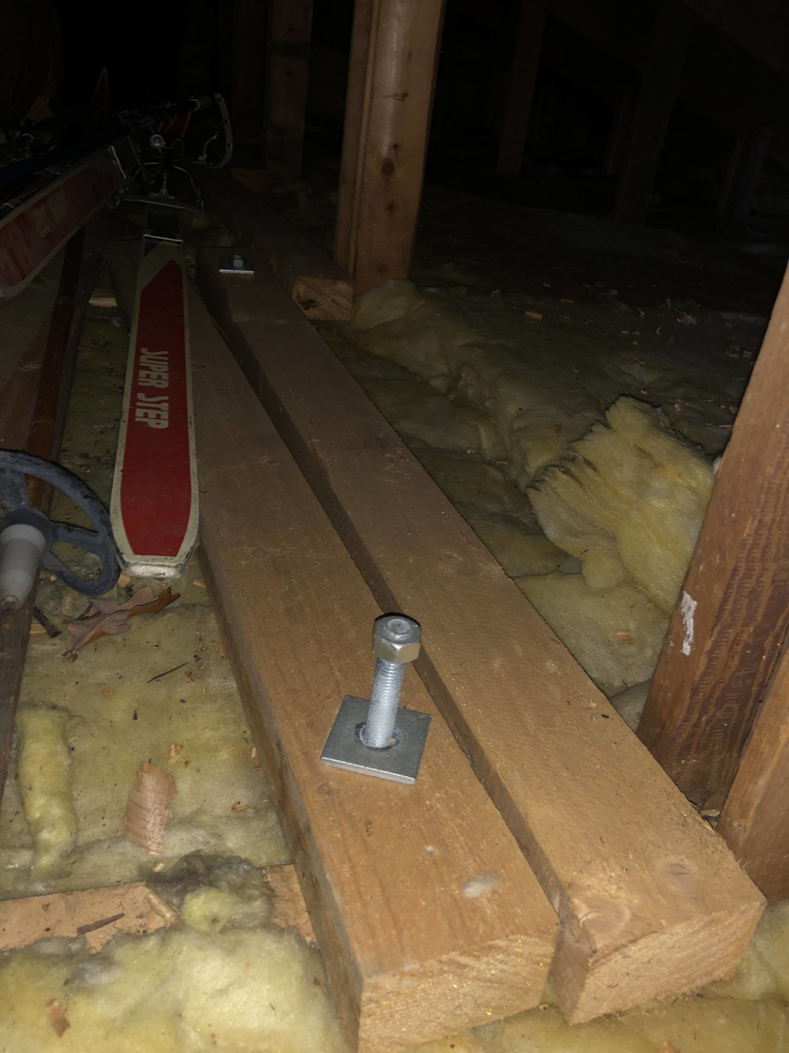

Varit uppe och tittat på vinden nu. Bultarna går upp genom undertaket och är fästa i reglar som ligger tvärs mellan takbjälkarna.
Löst liggande reglar mellan takbjälkar med en synlig bult på vinden och isoleringsmaterial i bakgrunden.
Dessa reglar ligger helt löst och är inte på något sätt fästa i bjälkar eller annat.
Med andra ord drar jag slutsatsen att syftet med mina bjälkar bara är dekorativt och att jag utan problem kan ta bort dom.
Ingen som har annan åsikt hoppas jag?

Tycker att det ser ut som ett gammalt trist innertak bakom balken, dvs takpanelen kan absolut INTE vara spikat uppifrån vinden.
