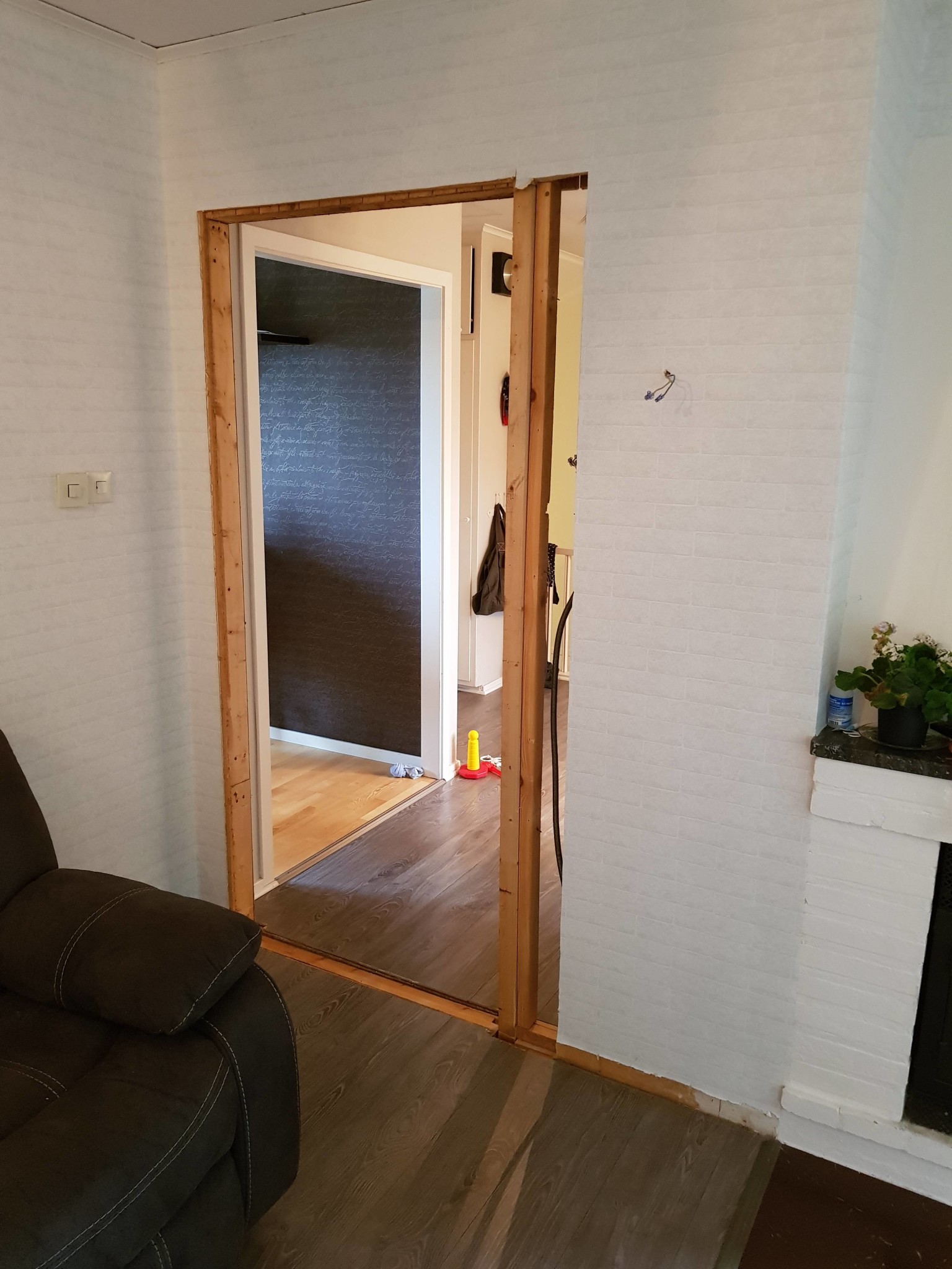

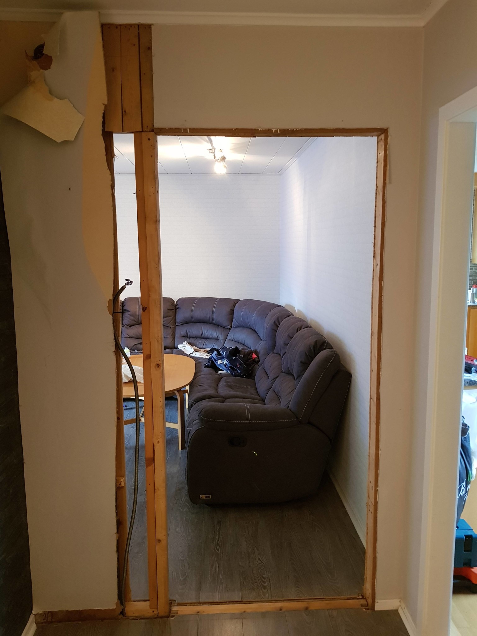

Ska bredda en dörr, sågat och haft mig. Nä ja skulle kapa pelarna i väggen så kom jag att tänka på att de kanske är bärande? Någon som kan ge mig något tips utifrån bilderna?
Den tjocka stolpen var dörrkarmen spikad i.
  • Delvis isågad dörröppning i vägg med exponerade trästolpar och kvarvarande dörrkarmsdelar.
  • En nedkapad dörrkarm i en vägg med en synlig tjock trästolpe, utsikt mot ett vardagsrum med soffa och bord.

Jag kan inte bedöma det, men de som kan vill alltid ha ritningar för att kunna avgöra, så ladda upp konstruktionsritningar så kommer du få bättre möjlighet till hjälp.

Låter rimligt men tyvärr finns det inga ritningar att få tag i, varken hos kommunen eller i jättetraven av papper som följe med huset när det köptes...
BirgitS
Ålder på huset brukar också ge ledtrådar. I brist på andra ritningar kan en planlösning ibland ge ledtrådar, mäklarritningen är väl bättre än inget.
Den ser inte bärande ut, men en bild på planlösningen skulle som sagt hjälpa, i brist på ritningar.
BirgitS
Kan kanske vara bra att se avväxlingen ovanför dörrhålet också, typ om där finns en balk som stöder på den nu synliga stolpen.
