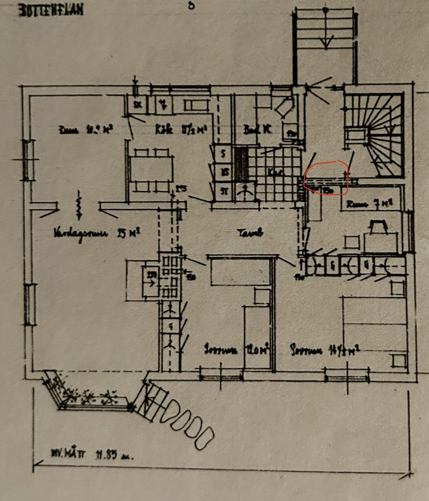

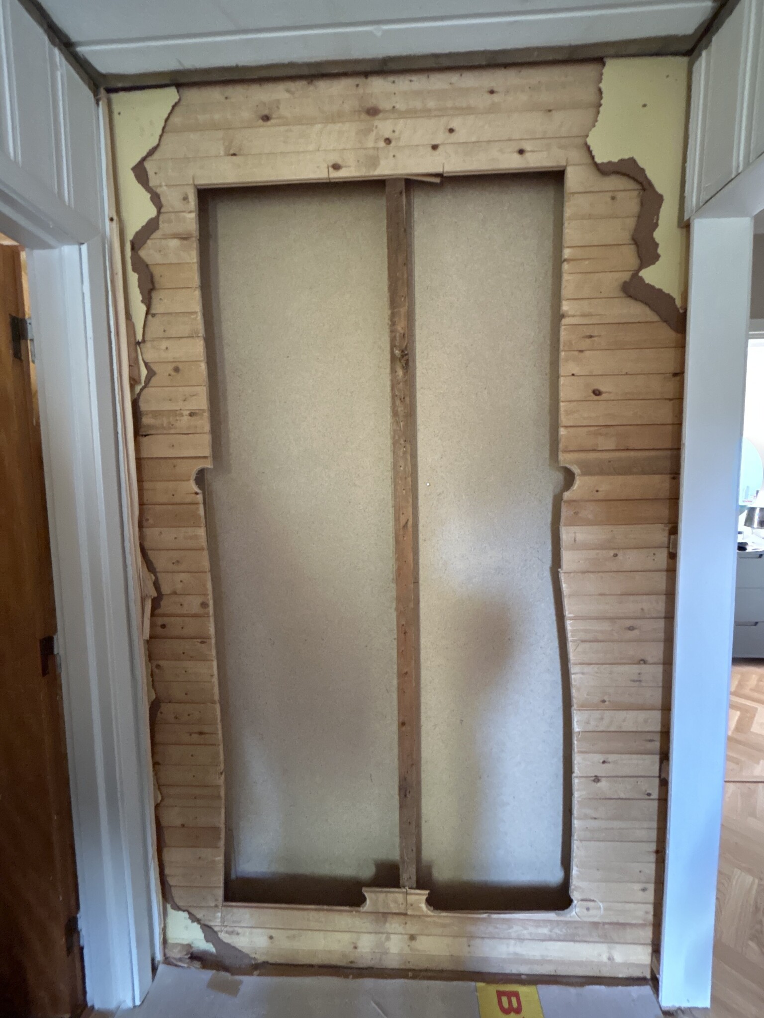

Bor i en villa från -59 där vi vill göra en öppning från hallen in till ett angränsande rum. Öppningen blir ca 70-80 cm och innebär att en balk behöver tas bort (se bild). Just den delen av väggen är lite märkligt markerad på ritningen, se bifogad bild där jag ringat in väggen där vi vill göra öppningen. Vet någon vad denna streckade markering betyder? Är det en bärande vägg? Räcker det att vi stöttar upp med två reglar på vardera sida om öppningen för att ta bort den befintliga regeln? På respektive sida om regeln, med 60 cm avstånd sitter nästa regel.
Detta är alltså på entréplan. Mycket tacksam för input!

Eftersom det är många markeringar för till- och frånluft samt strecken, som du frågar om, påminner om de från köket till murstocken plus att det är ritat en frånluftspil i högra änden och vänstra änden är vid lodräta frånluftskanaler i väggen skulle det kunna betyda att det går en kanal för frånluft där.

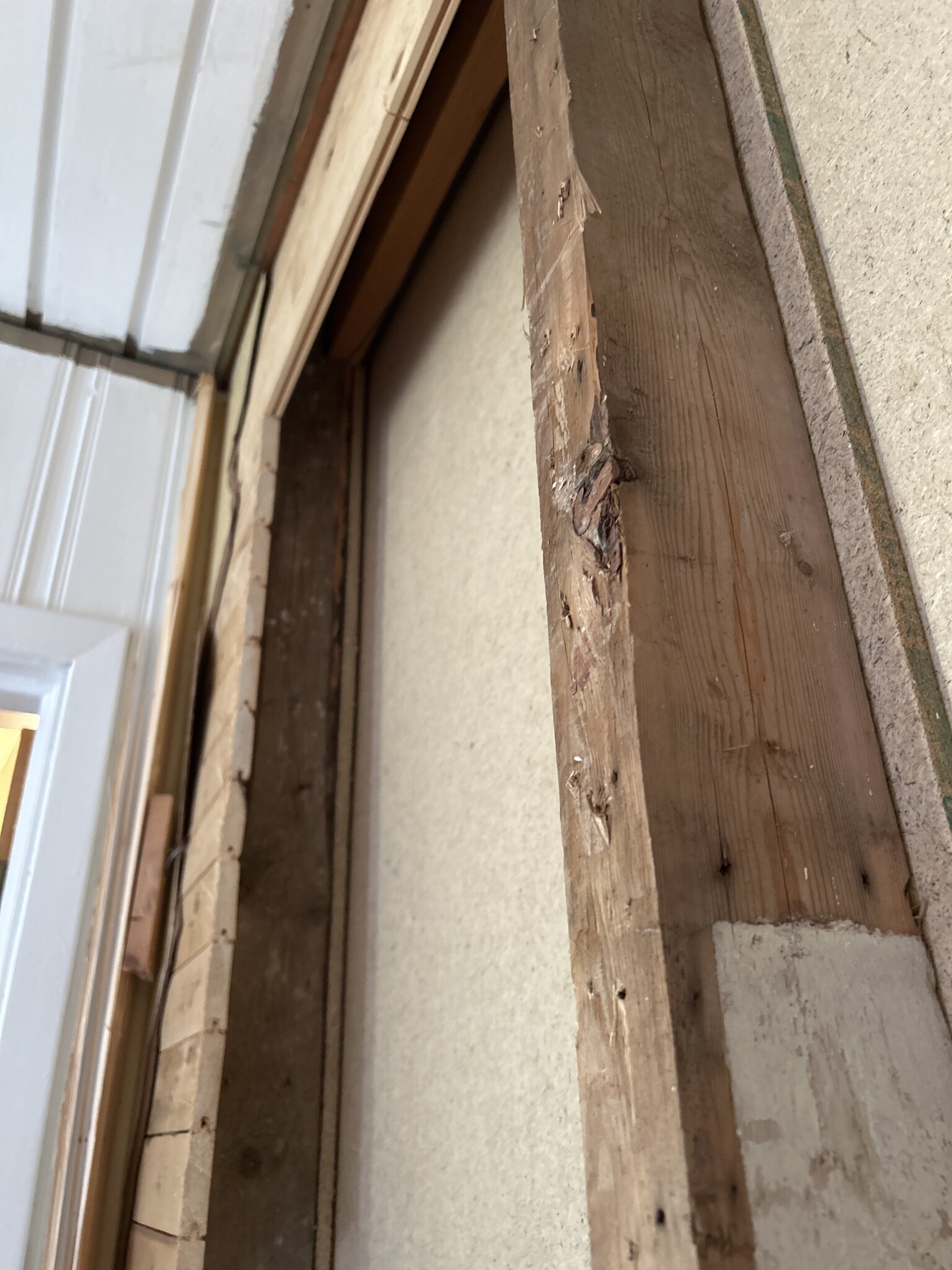

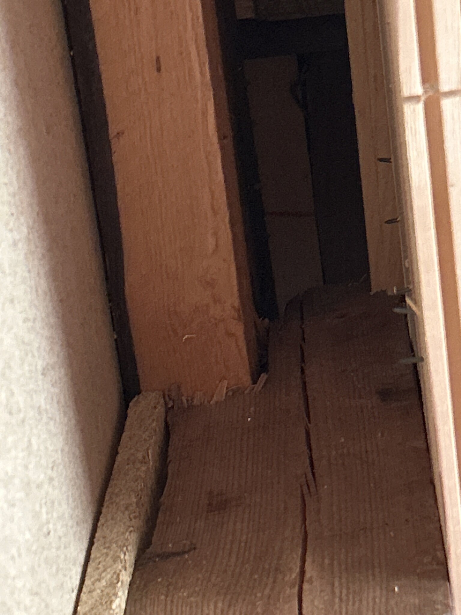

Vi har öppnat upp och det finns ingen kanal där (se fotot som är taget upp mot taket).

Jag har sett ritningar där den typ av två parallella strecklinjer har använts för balkar och för valmöjligheter inför byggstart, t.ex. det gick att välja att ha en dörr där i stället. Det är förstås också möjligt att frånluftskanalen har tagits bort vid en renovering.
