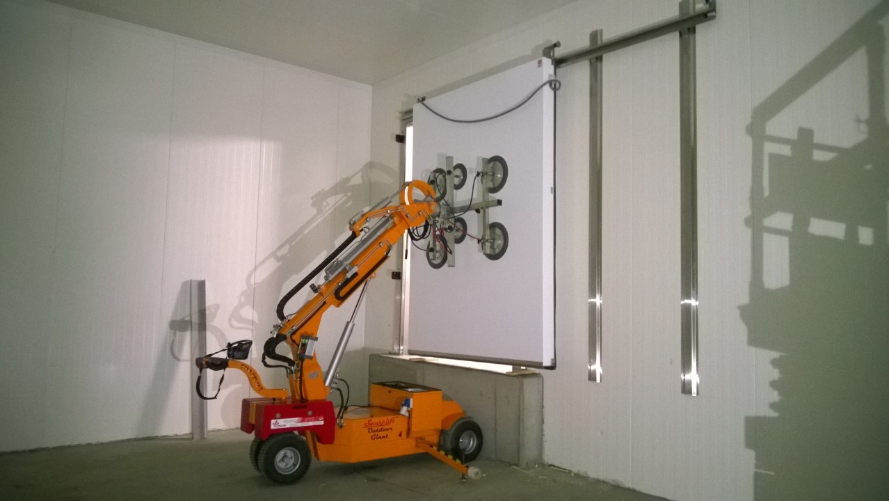

Sex eller åtta man bör ni vara. Hyr riktiga sugkoppar, tre per sida, som ger tre + tre man var sitt riktigt bra handtag att lyfta i. Komplettera med en fönstervagn (det finns sådana) så kan lite av tyngden tas upp av vagnen/hjulen. Då blir det mer frågan om att balansera och skjuta fönstret framåt, och riktigt lyft behövs bara när marken är ojämn.

Annars hyr en sådan fönsterrobot som @Isakare tipsar om eller betala några som jobbar med tunga lyft, som ovan avråder jag från att glasa så stort och tungt och om ni gör det glöm inte ögonskydd samt täckande klädsel ifall glaset "exploderar".

Vi flyttade stora glaspartier, har för mig att det vägde 225 kg på sex personer.
Det var till ett sommarställe som låg uppför en lång och ganska brant backe.
Vi skapade provisoriska lyft Sling av spännband, och stod 3 Pers på varje sida. Det var inte lätt men det gick sakta och fint, tror vi vilade kanske var 10 M.
