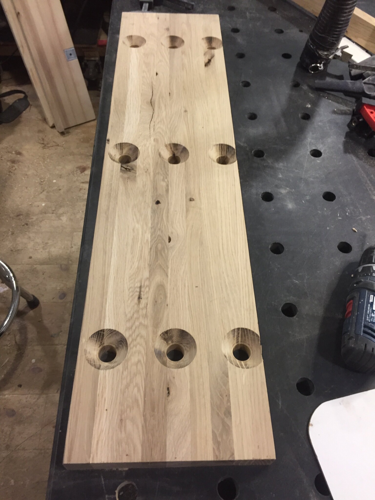

Hej alla som varit snälla med svar och givit mig tips och råd.
Nu är en skiva klar, men inte monterad. Har en till in the making, så det lutar åt att ha två...? Blev märkligt det här men kunde inte bestämma mig.
Har 6mm radie på hålen från undersidan och 1,5mm fas från ovansidan. 3mm radie på sidorna runt om, dock ej nedsidan. Återstår att köra Osmo top oil på den bara.

Som sagt så behöver du försänka hålen mer från undersidan om du vill kunna använda standard skentvingar då dessa är anpassade för 20 mm hål i en <20 mm tjock skiva.G Gunnar Gran skrev:Hej alla som varit snälla med svar och givit mig tips och råd.
Nu måste jag bara komma på hur jag ska möblera mitt krypin för att få plats med allt.
Bra, inte tänkt så långt. Jag får hem ett par tvingar idag ser det ut som, ska göra ett prov och se hur mycket jag behöver ta av.nanowire skrev:
Lärdom till nästa gång (tredje..) är alltså att inte ha tjock skiva...
