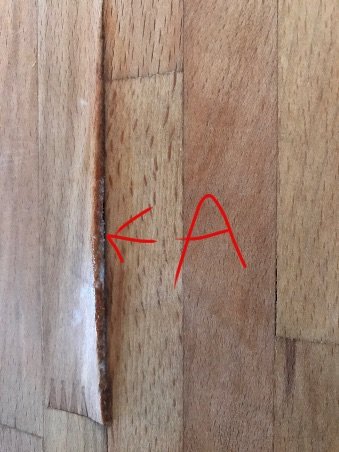

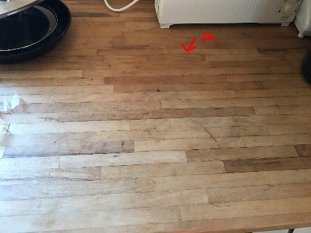

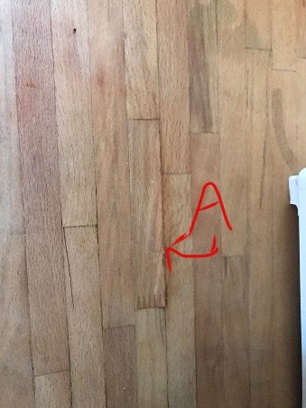

Min vattenkokare hade läckt vatten så träbänkskiva den stod på har slagit sig (det stod en del vatten under vattenkokaren i morse). Det är lite fuktigt i skarven (A).
Går det att åtgärda skivan? Hur gör man? (Torka med hårtork? Ställ tyngd ovanpå?)

Torka, slipa, ev spackla med ekfärgat spackel hade jag gjort. Och sen eventuellt slipa och olja hela skivan för att få det jämnt.
Jag hade bara låtit det torka i rumstemperatur.

Ok låter bra. Vilken sorts olja bör jag använda?
Den funkar säkert bra. Applicera och skrapa av med japanspackel. Olja finns speciella köksbänksoljor alternativt osmo hårdvaxolja för köksbänk.
