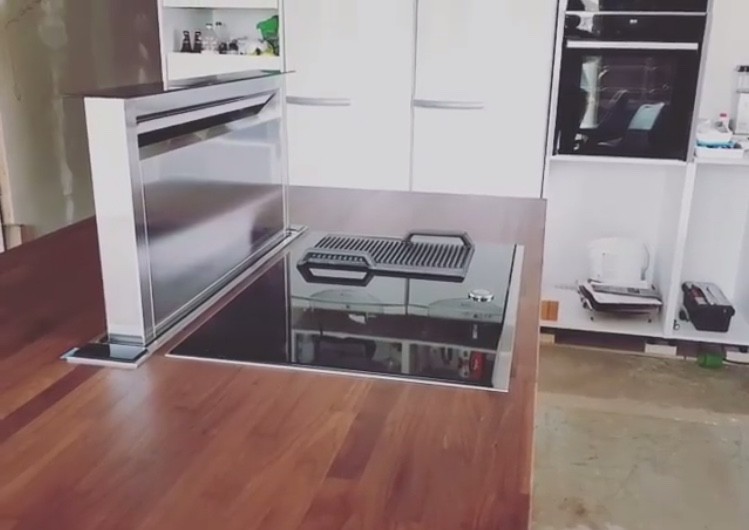

Vår lösning blev till genom spirorör (160mm) som gjöts in i en ränna som först bilats upp i den befintliga plattan. Utblåset sitter ca 0,8m upp på fasaden. I genomföringen sitter kallras- samt brandspjäll med smältsäkring och slutligen en huv med gnagarskydd.
Vi hade en diskussion med en sotare om eventuellt kondensvatten men han ansåg att den lilla mängd som tillförs bör hinna torka ut mellan varven samt pga av luftflödet, om man inte sysslar med långkok var dag dvs.
Hittills fungerar vår lösning kanon!

Hej, har inte kommit till att installera fläkten ännu. Men det kommer bli en Bora Basic Exclusive... Det är bra drag i den så jag tror fläkten definitivt kommer räcka till, men jag får återkomma om en-två månader när den sitter på plats!H Henfer skrev:

Hej, angående frånluften till en brunn - hur löser ni med lock på denna så att den inte fylls med skräp och snö utan att täppa igen frånluften?
Funderar på en liknande lösning själva, men vill försöka dölja själva brunnen så mycket som möjligt
Hej, ”brunnen” ligger numera under ett trallgolv.. vi kommer sätta ett rostfritt galler på röret också för att undvika att skräp/smådjur kommer in..
