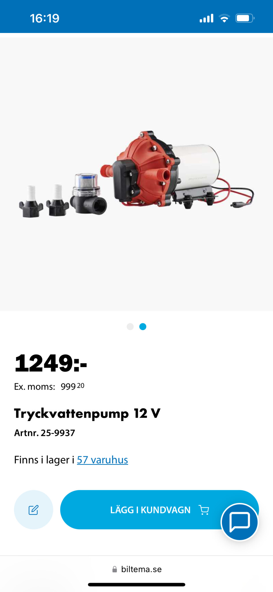

25-999 Tryckvattenpump 599kr

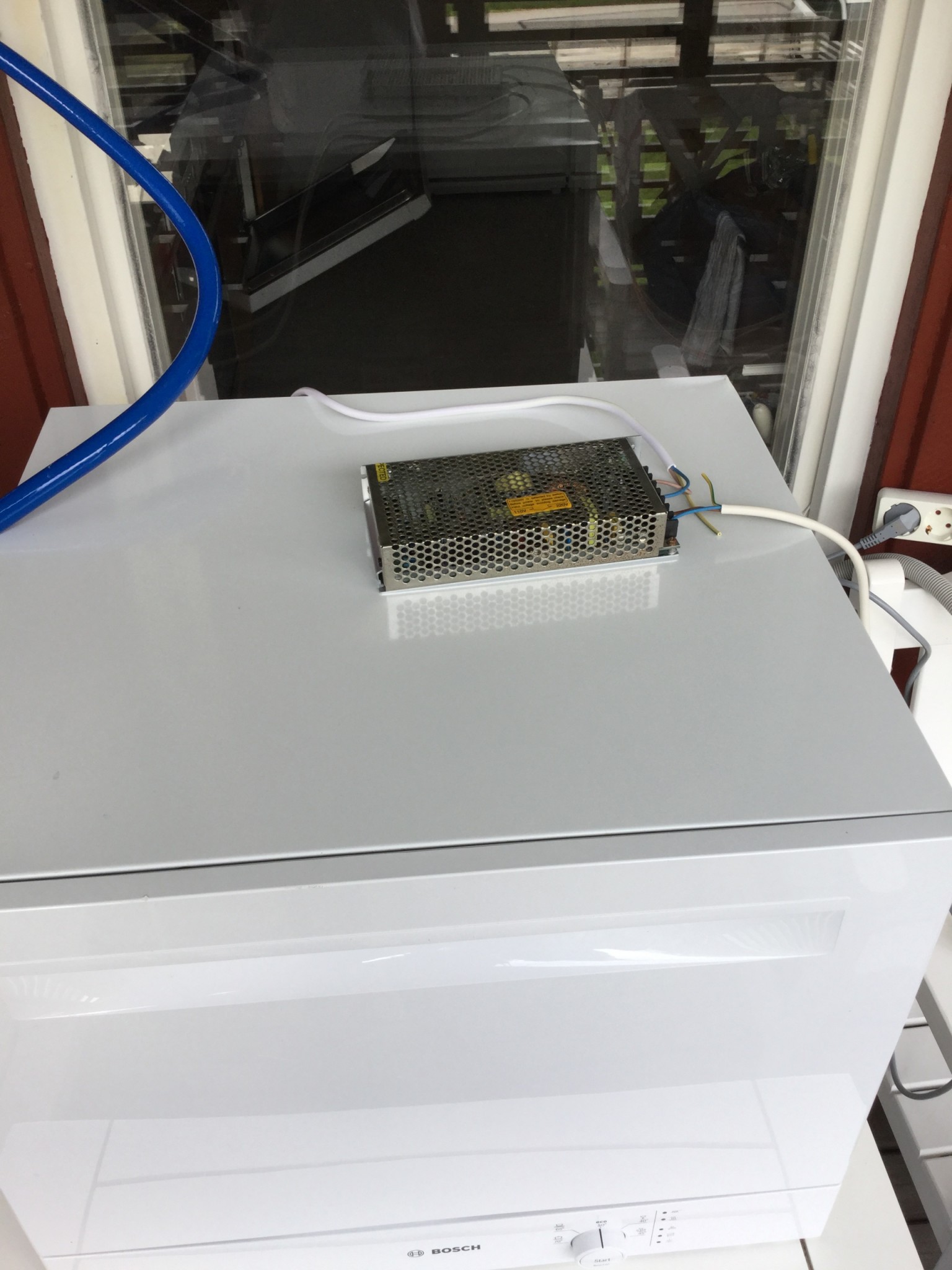

Biltema hade inget bra nätaggregat på 12v. så det blev en liten tur till kjell & co. där hittade jag en Velleman Switchat nätaggregat 12 V (DC) 100 W. denna kan leverera 8.3Amper. eller som det står på kjell&co hemsida : Switchat nätaggregat i metall med skruvplint för inbyggnad. Dubbla utgångar som levererar upp till 8,3 A sammanlagt. Skyddat mot överbelastning, överspänning och kortslutning. Utspänning: 12 V (justerbar ±10 %). Inspänning: 88-264 V (AC). Vikt: 600 g. Mått: 159x97x38 mm. artnr:44479 pris 379kr Det gör den väldigt lämplig att driva tryckvattenpumpen!

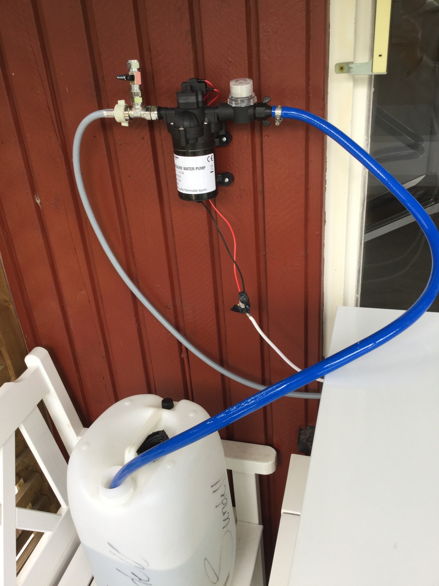

Jag började med att kommla ihop pumpen med slangar och strömkablar. för att testa och se att det funkar, givet vis så funkade ! pumpen är självsugande och tål att torrköras.Bara att stoppa ner i vatten dunken så suger pumpen själv.

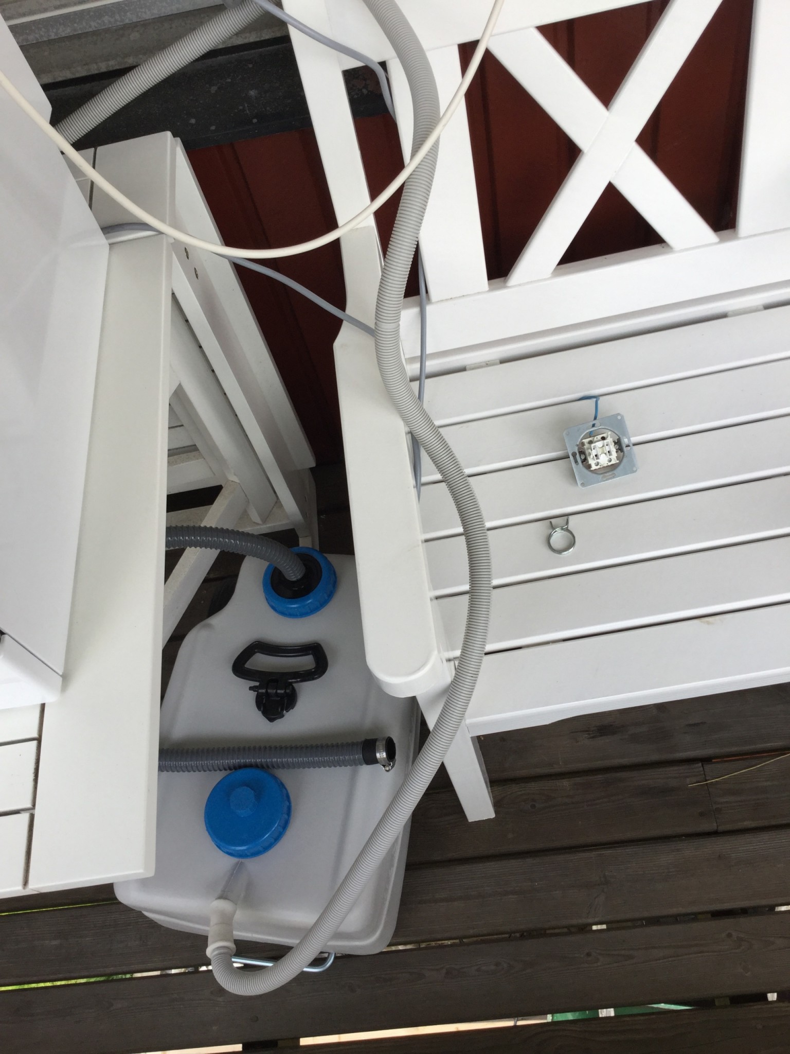

Diskmaskinsavloppet kopplade jag ihop med spillvattenslangen som är kopplad på vatten tanken.
Så var det bara att prova. Så jag provade snabbprogrammet på maskinen tar ca 40min. allt funkar! dock droppar det från trycksidan på pumpen, kopplingen som följde med pumpen går inte få tät inte ens med gängtejp. Så då var det bara att dra fram lite rör grejer jag har liggades i källan.
1st 15*15*15 t-koppling
2st dubbelmuttrar 15*15
1st balofix 15
nu fixade jag även så man kan lufta systemet. Då man tömmer vattendunken och ska starta upp på nytt.

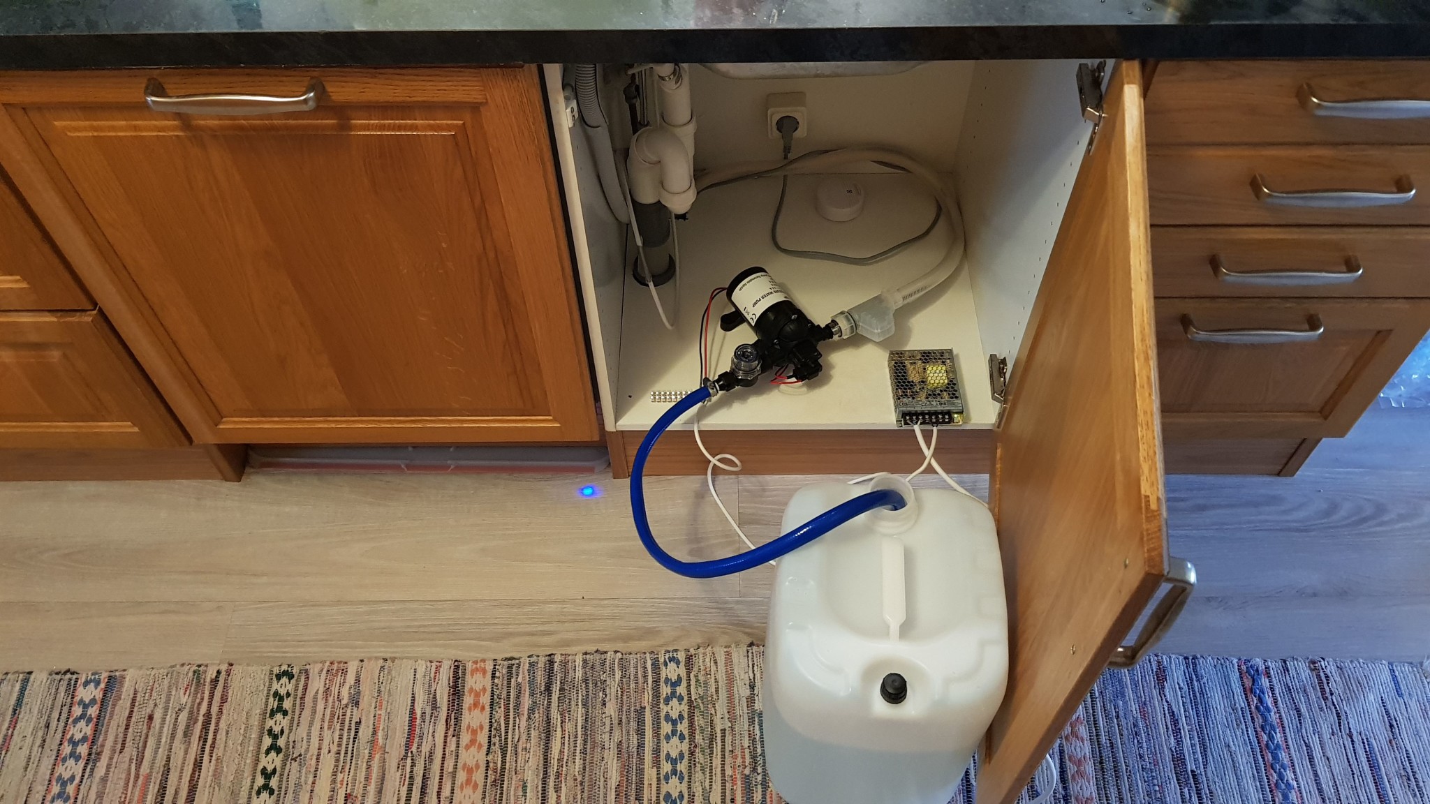

Dessa pumpar verka ha inbyggd pressostat och stänger av sig när trycket är tillräckligt hög på utgången om jag fattade rättT tlundberg skrev:
Det är väl inget som hindrar att koppla in hydropress med T-koppling på utgående ledning liknande använd till billiga jetpumpar - det är ju bara att balansera trycket i luftsidan så att pumpen startar när den nästa är tom på vatten. finns ofta att köpa som lös del för nära samma pengar som en hel billig jetpump med hydropress...
skall man ha dricksvattenklassad hydropress så kostar det förmodligen mer pengar för att det skall vara rätt med certifikat etc. (vilket är en djungel bara det vilka man skall titta efter)
