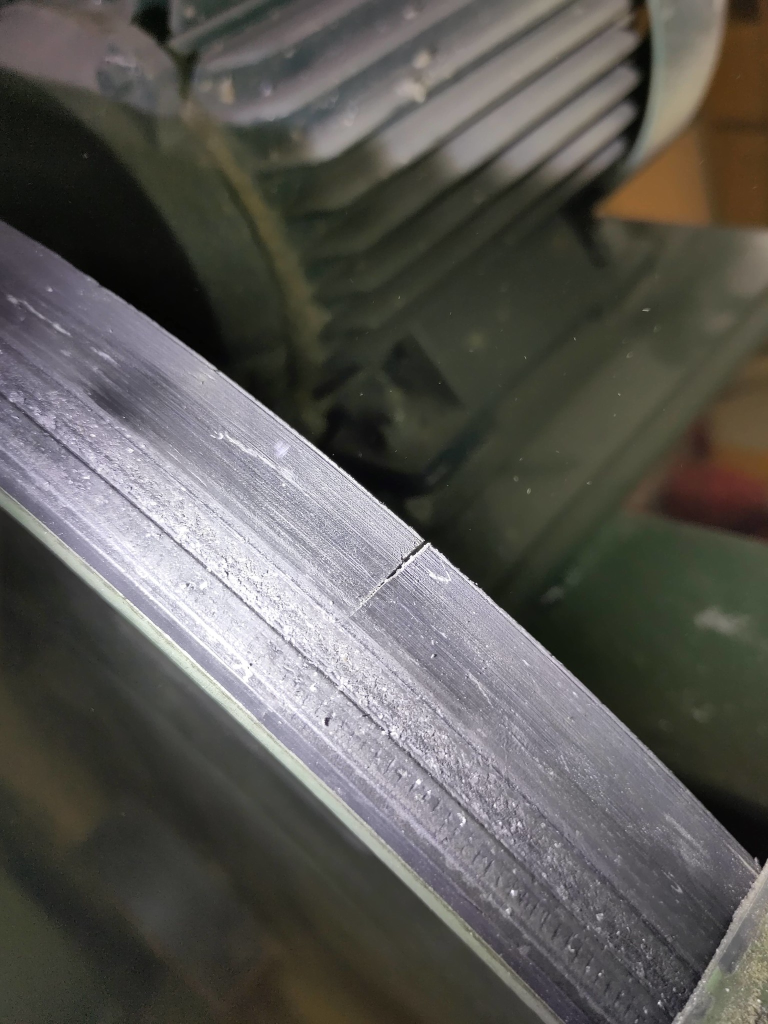

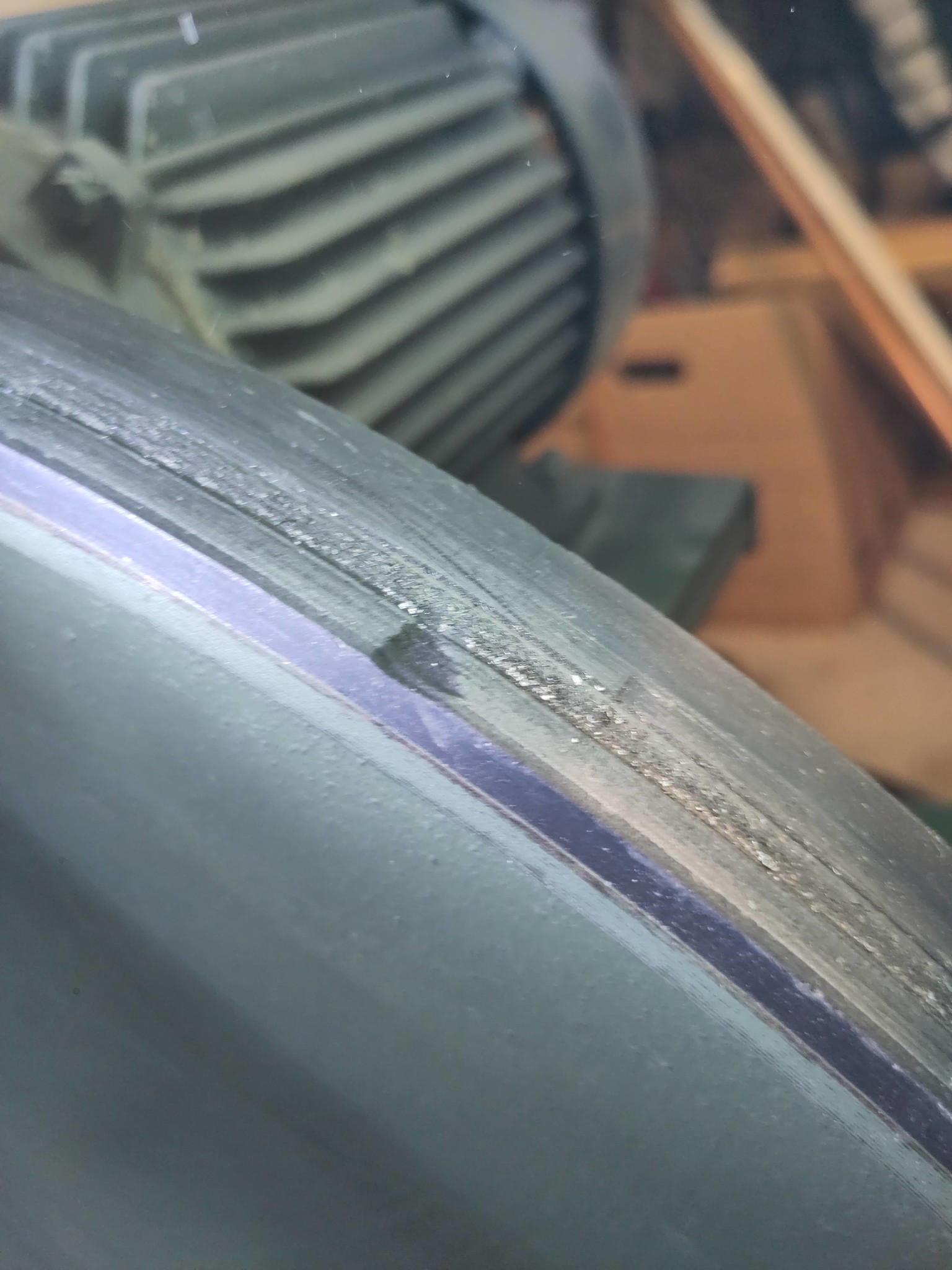

Har precis fått hem nya blad till min begagnade bandsåg jag köpte i början av sommaren, en Meber SR600 gjutjärnspjäs, tyvärr så var det inte det gamla bladet som satt på som var det enda problemet.
Bladet vibrerar väldigt mycket under drift, se sista filmen nedan. Hjulen verkar balanserade och bra enligt mitt amatöröga, så jag misstänker att det är gummibeläggningen som helt enkelt är för sliten, det går ett icke centrerat spår på båda hjulen i gummit och den verkar inte ha stått i en trä-verkstad innan då det är ganska mycket plast- och metallspån i gummit. Även två stycket hack i gummit i det nedre hjulet.
Jag provkör helt utan styrlagrena, men de ska väl bara kicka in när man faktiskt sågar i något och försöker svänga eller?
1. Tror ni att befintligt gummi går att rädda (se bilder), kan jag bara konstruera en jigg och med slip-papper och få till en ny bombering eller är det för långt gånget?
2. Nedre hjulet har ett axialt spel på ca 1.1mm när jag inte har någon spänning i bladet. Är detta ett problem eller helt normalt?
3. Kan det vara något annat?

Det är inte trivialt att lägga nytt gummi på en större såg. Du har också mycket tjocklek kvar så tycker du ska börja med att slipa ny bombering. Och bry dig inte om djupare hack utan koncentrera dig på att få till en jämn jämn bana.

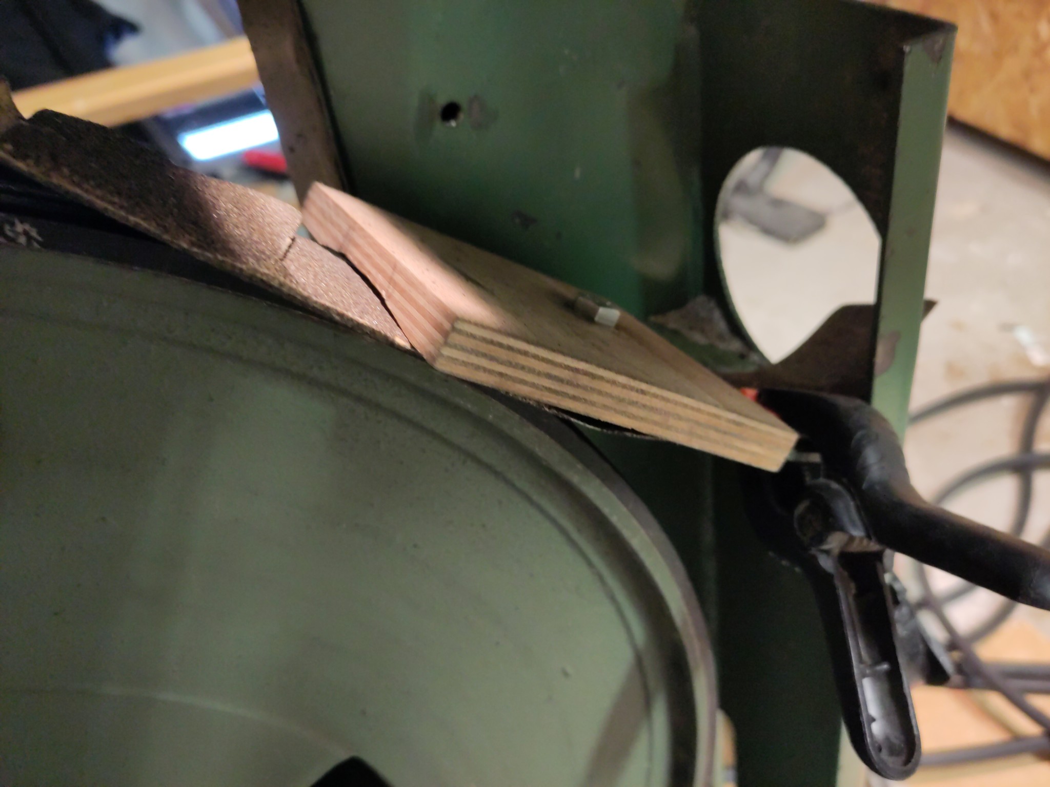

Gjorde en enkel jigg igår och började slipa, har fortfarande lite kvar på första hjulet inann det gamla spåret är borta så än har jag inte brytt mig speciellt mycket om själva formen på bomberingen. Antar att det är viktigt att toppen på bomberingen hamnar i linje på de båda hjulen, oklart än så länge hur jag ska lösa det.H heimlaga skrev:
Jiggen är än så länge trivial, filade bara ut en konkav hålighet i en liten plywood skiva som jag bultade fast i ställningen, fanns ett färdiggängat M8 hål i mekanismen som för spånet mot utsuget så det var enkelt att skapa ett jämnt lätt tryck mot hjulet. Sen vände jag bara 2 faser och körde hjulet baklänges några sekunder och matada fram nytt slippapper udenr plywooden, rinse and repeat. Men nu har jag slut på grovt 60 papper och får åka in till affären.

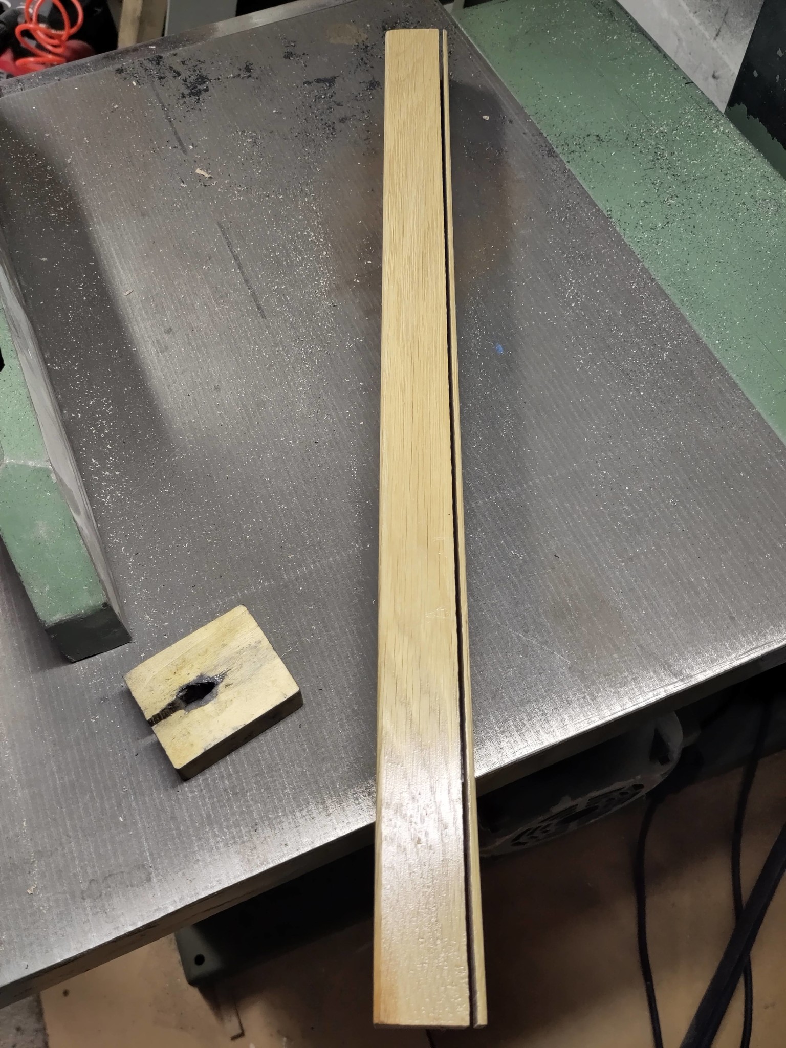

bild 1: Såg rakt i en 3cm hög ekbit mot annhållet går bra, ingen drift men snittet är inte snyggt.

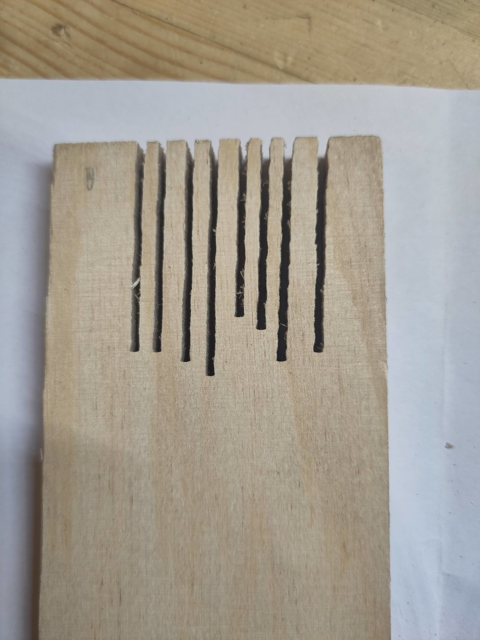

bild2: Närbild på hur det ser ut när jag sågar några snitt i vanlig plywood.
