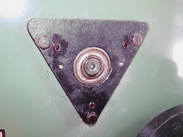

Hej på er och tack för alla svar.
PatrickE. Justeringsskruven för det övre hjulet funkar som den ska och den går att använda för att få bladet att gå på det övre hjulet utan att vandra i sidled. det är det undre hjulet som trasslar. Gummina är som sagt rena och inte slitna.
Snickarboden. Inga styrningar är inblandade.
Sen kommer då frågan om justering av den undre hjulet och om lagren är dåliga. Jag har aldrig justerat det undre hjulet på en bandsåg så där behöver jag er hjälp. Jag misstänker att det är så att lagret är dåligt. det behöver kanske bytas. Jag gick ut i garaget med videokameran och hoppas kunna lägga en film på youtube om jag lyckas lista ut hur. Det finns ett tydligt glapp/spel i undre hjulets lager/axel. men detta borde väl gå att byta.
Fästet till axel/lager ser ut så här utvändigt:

Det där axialspelet är ju säkert orsaken till att bandet hoppar. Axeltappen ska väl sitta med presspassning på lagret? Byter du bara lager blir du inte av med den glappande axeln.

Om axeln glappar så mycket i axialled så är det inte konstig att bladet vill hoppa av. Har det dessutom körts sådär är det risk att axeln är sliten då den vandrar runt i lagret.
Det måste saknas någon distansring och eller en skruv som låser axeln i axialled.
Lägg också av remmen till motorn så kan du känna om lagren är glappa.
