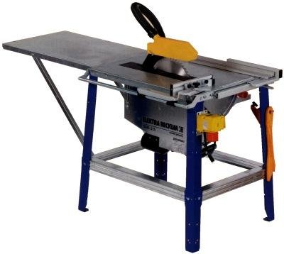

Bara för att ge ett alternativ så funkar det hyfsat att klyva lister med byggsågen. Jag har gjort allt "finsnickeri" (golv, lister, trappan, etc) i huset med en sådan här.
Fördelen är att den har en kraftig 3-fasmotor och man kan stå och klyva 75 mm virke hela dagarna om så skulle krävas. Priset är, vill jag minnas, ungefär det samma som för Boschen.
