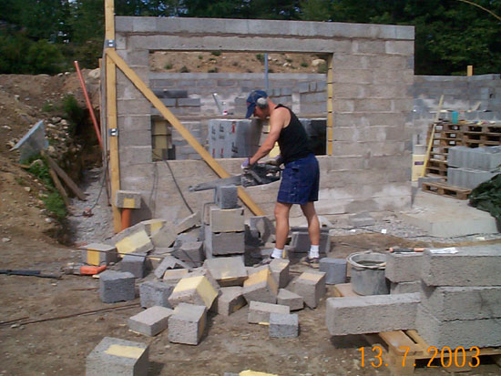

Låter dyrt, funkar med t.ex. Bosch Blå el-motorsåg och bra blad för ändamålet.
Fogsvans med HM, manuell eller elektrisk.
Varför kruxa till det med en bandsåg?
/Kent
Alligatorn käkar Leca ;)
Var hittar man en Alligatorsåg eller Eldrivenfogsvans i Stockholmstrakten?
Mvh AoA
Med en rundslipad yxa har jag kapat lecablock. Eggen skall vara rätt så trubbig. Kan föreställa mig att det dammar mindre med yxmetoden.
