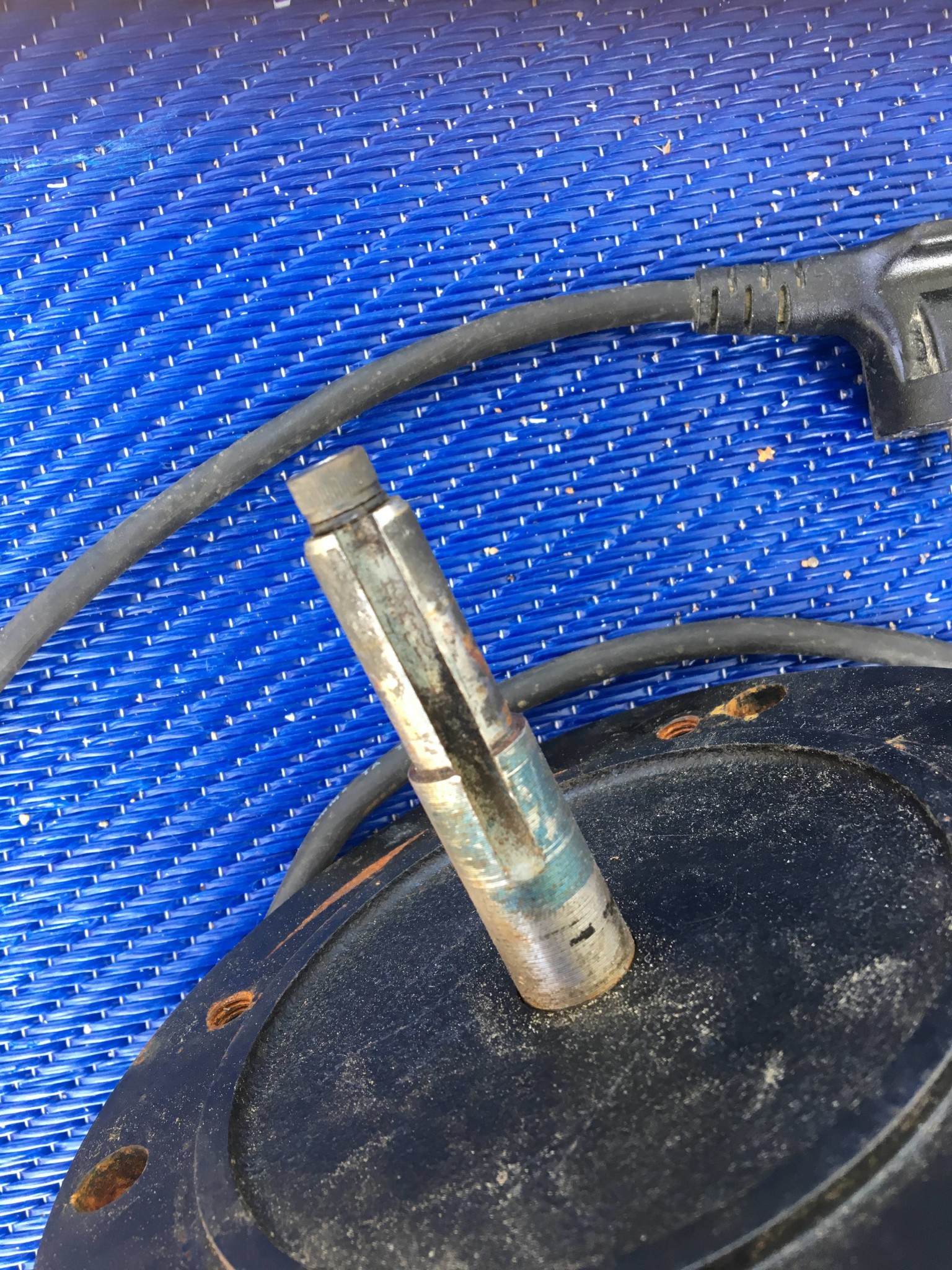

Hej, axeln till min Emco Swing har gått av. Ny reservmotor hittar jag inte. Axeltappen är inte standard, av någon konstig anledning.
Är det någon därute som har ett tips?

Tack för visat intresse. Axeln är nersvarvad.
1400 rpm.

Nedsvarvad till vilken diameter?
Dia är 17/14 mm.
  • En uppmätt metallstång med diameter 17/14 mm som ligger på ett svart lock med en blå vävd bakgrund.

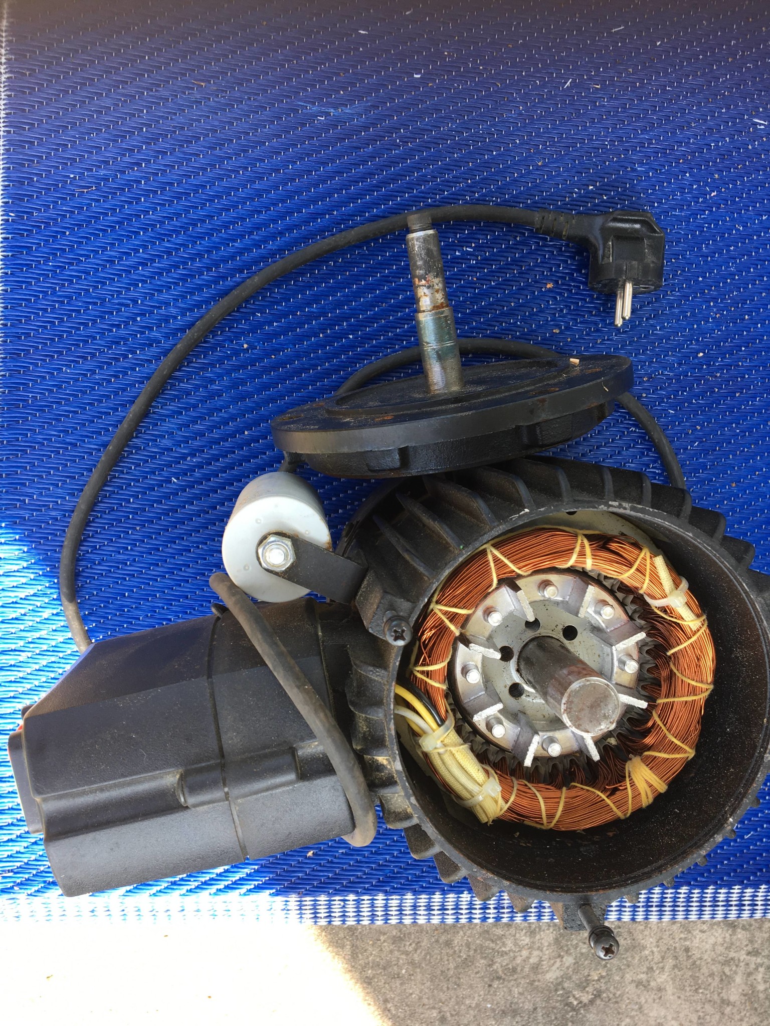

  • Elektrisk motor demonterad visande koppartrådar och rotorn på blå bakgrund.

Det borde ju kunna gå på något vis att ta loss axeln ur rotorn. Jag har aldrig gjort det men eftersom det har gått att sätta ihop så måste det rimligtvis gå att ta isär på något vis.
Sedan är det inte särskilt svårt att svarva en ny axel. Vem som helst som har en metallsvarv och en fräs för kilspåret kan göra det.
Vi behöver alltså hitta någon som har arbetat på elmotorfabrik och vet hur rotorn sitter fast på axeln.
Axeln är troligtvis ipressad med en hydrauliskt press i rotorn , dom jag har sett tillverkas är dock mycket större men förfarandet borde vara detsamma.

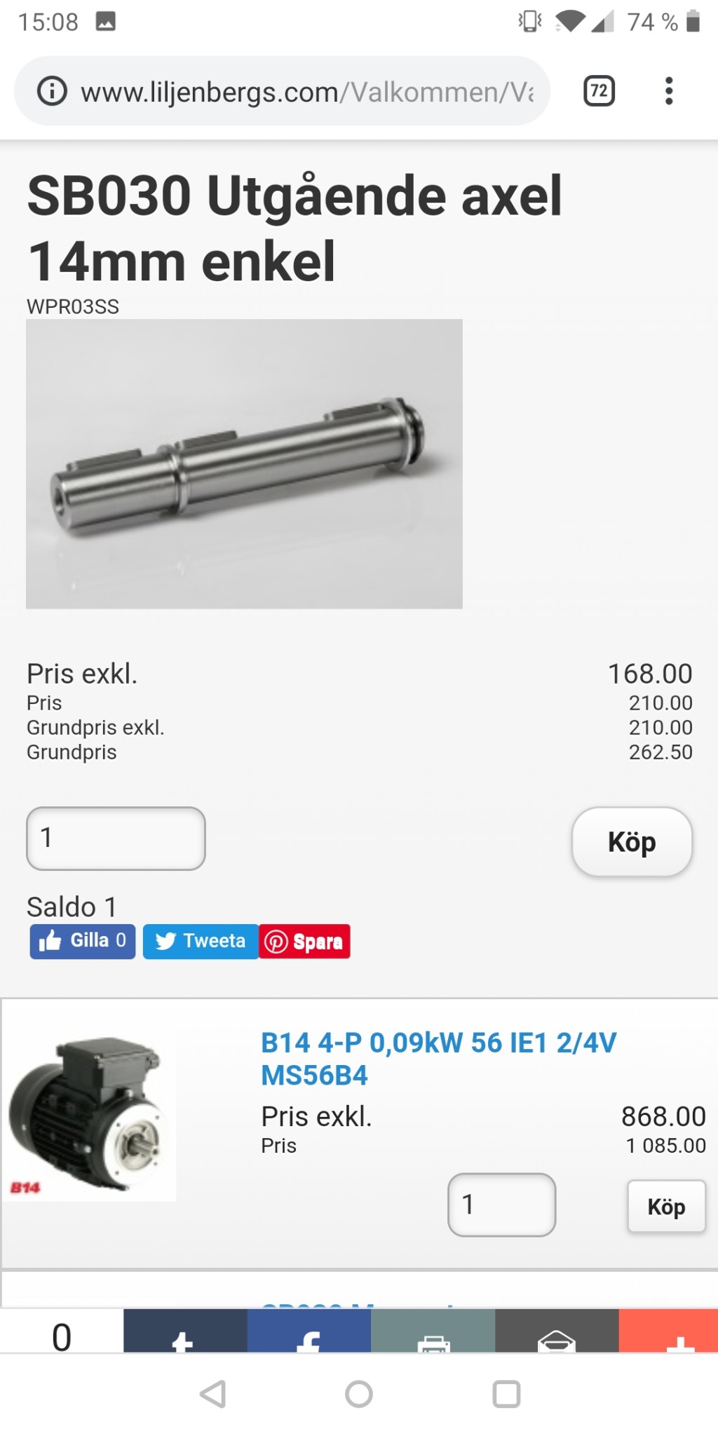

Bild på en 14mm enkel utgående axel från webbsida, med priser och köpknapp.
14mm axel verkar finnas som tillval åtminstone.
I så fall borde det ju inte vara särskilt svårt att byta axel i rotorn. Man behöver en stump ämnesrör med plansvarvade ändar att sätta under när man pressar så att rotorn får stöd invid hålet så inte rotorplåtarna pressas från varandra.
