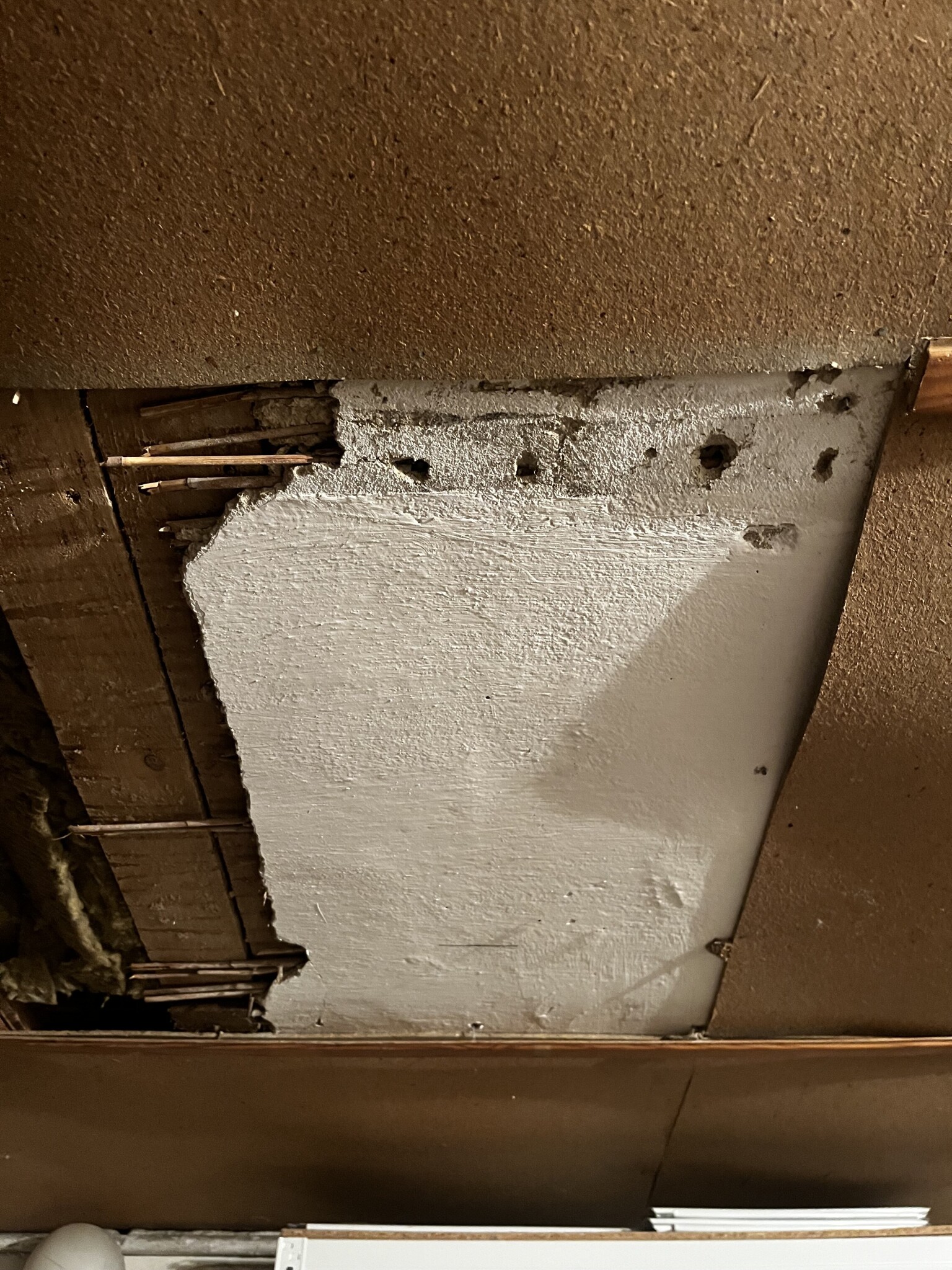

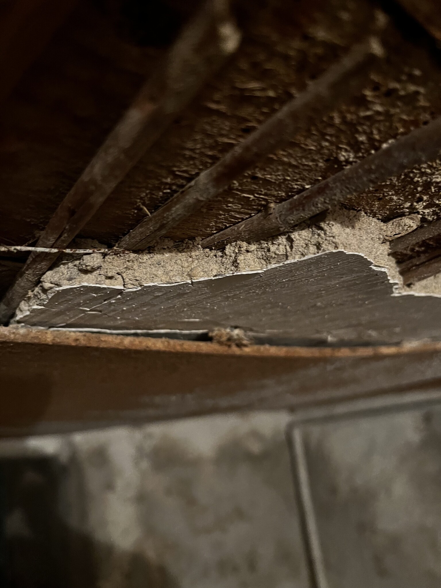

En liten asbestfråga innan man river ner allt.
Någon som har erfarenhet av detta? Är mest orolig över "målningen" med den vita färgen.
Är detta tecken på asbest?
Lite info om:
Källartak
Ett äldre hus från 20-talet
Man har gjort förändringar i källaren såsom ny avloppsgroda, rördragning till kylskåp och frys.
Tack på förhand!
  • Närbild av ett källartak med sprucken vit yta, potentiellt asbest, från ett äldre hus.
  • Äldre källartak i ett hus från 20-talet med borttagen panel, vitmålad yta och synliga rör, oro för möjlig asbest i materialet.
Bambu eller vass användes ofta som putsbärare. Jag har aldrig hört talas om asbest i samband med detta så jag tänker att det bara är att riva eller putsa nytt.

Jag tror inte du har varken bambu eller gips i ditt tak
Det är rimligen vass. Man behöver inte tro, Det testas genom att elda på ett strå. Asbest brinner inte.
Januari2025 och 1 till
Har lika i mitt källartak, vassmattor som armering och sen kalkbruk som puts.
