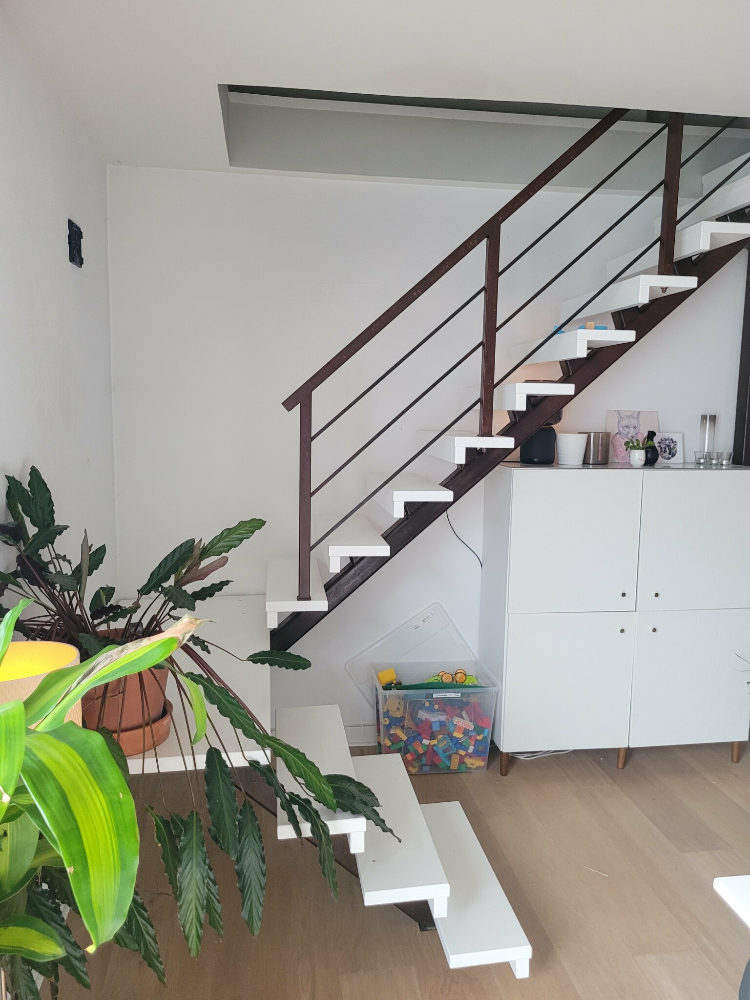

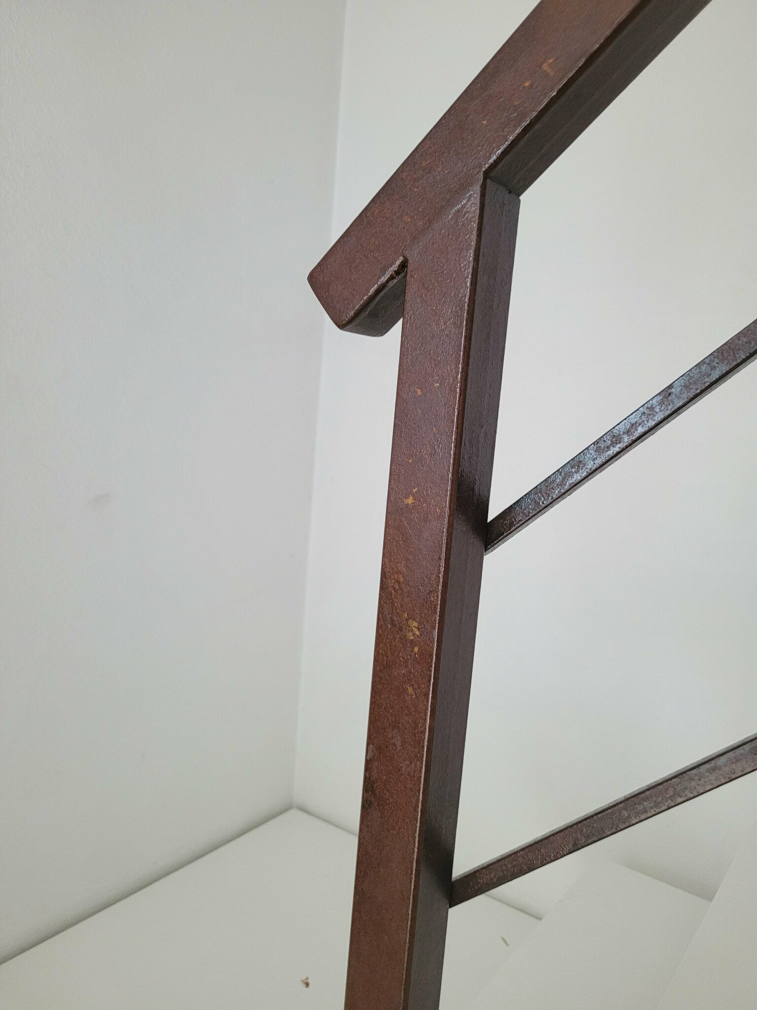

Balktrappa, behålla rostutseendet men försegla. Vad använda? Någon lack? Linolja?
Har installerat en balktrappa som det ska skruva trästeg i. Vi vill behålla det rostiga utseendet, men det fläckar ju när man tar på det så vi vill försegla rosten på något vis.
Vad rekommenderar ni att man gör? Finns det någon lämplig klarlack att använda sig utav? Har läst att linolja ska vara bra och ge en gummiliknande yta. Någon som provat? Fläckar det fortfarande?
Vidare undrar jag om rosten på något sätt kan fläcka trästegen? På balken finns fästplattor för stegen som också är rostiga. Om jag skruvar i stegen, kan det bli fläckar som sprider sig i träet då?
Tack för hjälpen!

Klarlack på sprayburk från Biltema använde jag till mina rostiga kökshandtag.....
Jag vet en verkstad som gjorde just nåt sånt för många år sedan i Annelöv, vill minnas det var ganska omständigt. Har för mig att de sandblästrade och lät det få ytrost innan behandlingen. Har du nu satt den på plats, vad gör man då?
Föreslår att du frågar http://www.hammerite.se/produkter/ . Det är en bra färg som håller vad den lovar, jag brukar använda den. Vet inte om den finns transparent, om inte finns den kanske i rostfärg.

För att förtydliga. Balktrappan är redan på plats och är redan rostig och fin!
Erik Projektet: Hur längesedan var det du gjorde detta? Är du nöjd eller fläckar eller släpper det på något vis?

Det funkar kanon....
Så här ser mina ut.....gjorda för ca 1,5 år sedan....
Är vi inomhus så är det ju enklare utomhs så är ju miljön tuffare. svårt att att säga hur klarlacken klarar att skydda mot att det ska fortsätta rosta och hur det då blir att se ut...
Enk du glömde inte nåt handtag utomhus som vi kan titta på?

Epoxi kanske också skulle kunna funka.....
