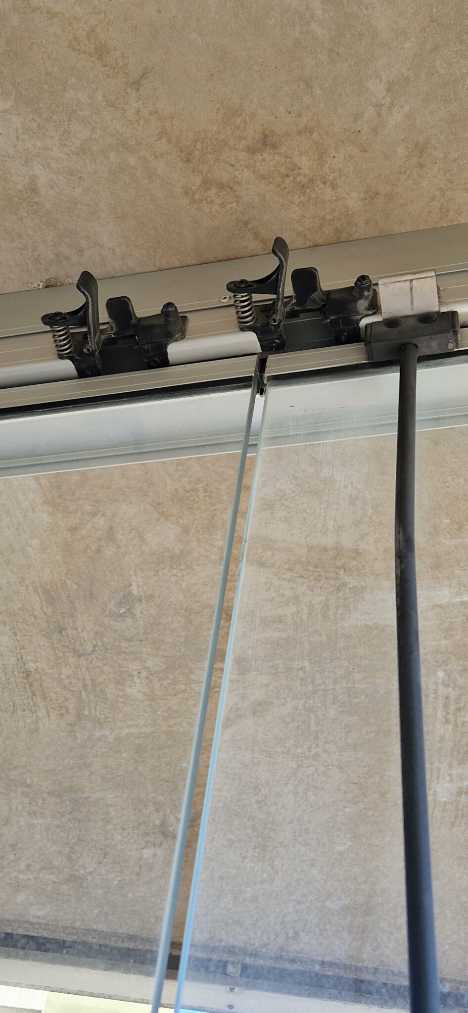

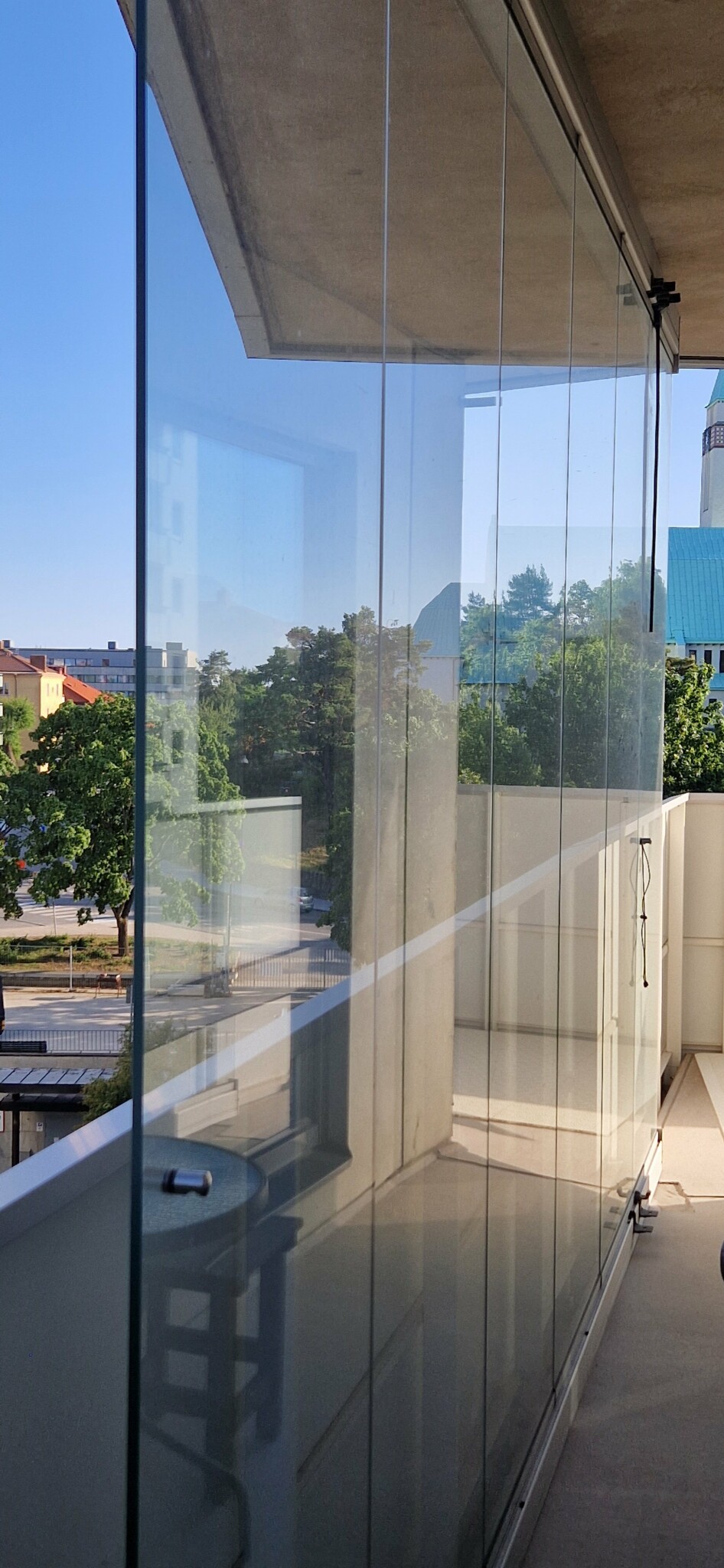

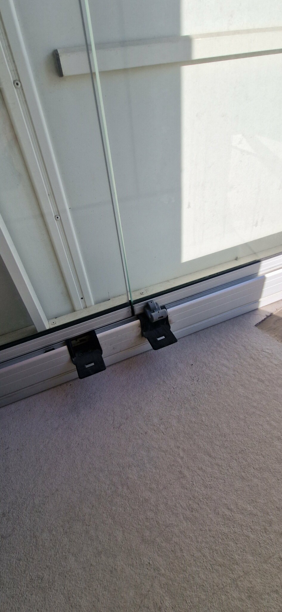

Hej, min svärmors balkong har en inglasning över en del av balkongen endast, det är tydligen en designdetalj och inte menat att glasa in hela balkongen. Det är ca 6-7 hellånga skivor i en rad. Problemet är att när det blåser skallrar de och det låter så man blir mörkrädd.
Jag har försökt undersöka och det ser ut som de är ordentligt stängda. Finns det något som kan göra att de sitter fast bättre? Har även tittat på tillverkarens hemsida, men hittar inget kring detta, det kanske inte ett vanligt problem. Någon ide uppskattas!
Sorry, naturligtvis, jag var inte på plats igår! Här är bilder på högst upp och längst ner och hela raden.
Jag tänkte att det kanske är något vanligt förekommande problem. Såvitt jag kan bedöma är det ruta nr 2, dvs den vänstra på bilderna, som dallrar mest. Men vet inte om det var för att vinden låg på från det hållet iofs.
https://lumon.com/se/anvandarinstruktioner/faq-lumon-inglasning/
Kolla under ”Är en inglasning helt tätt?”
