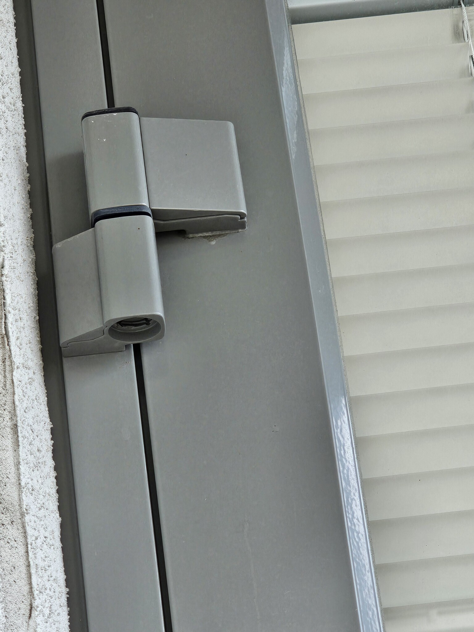

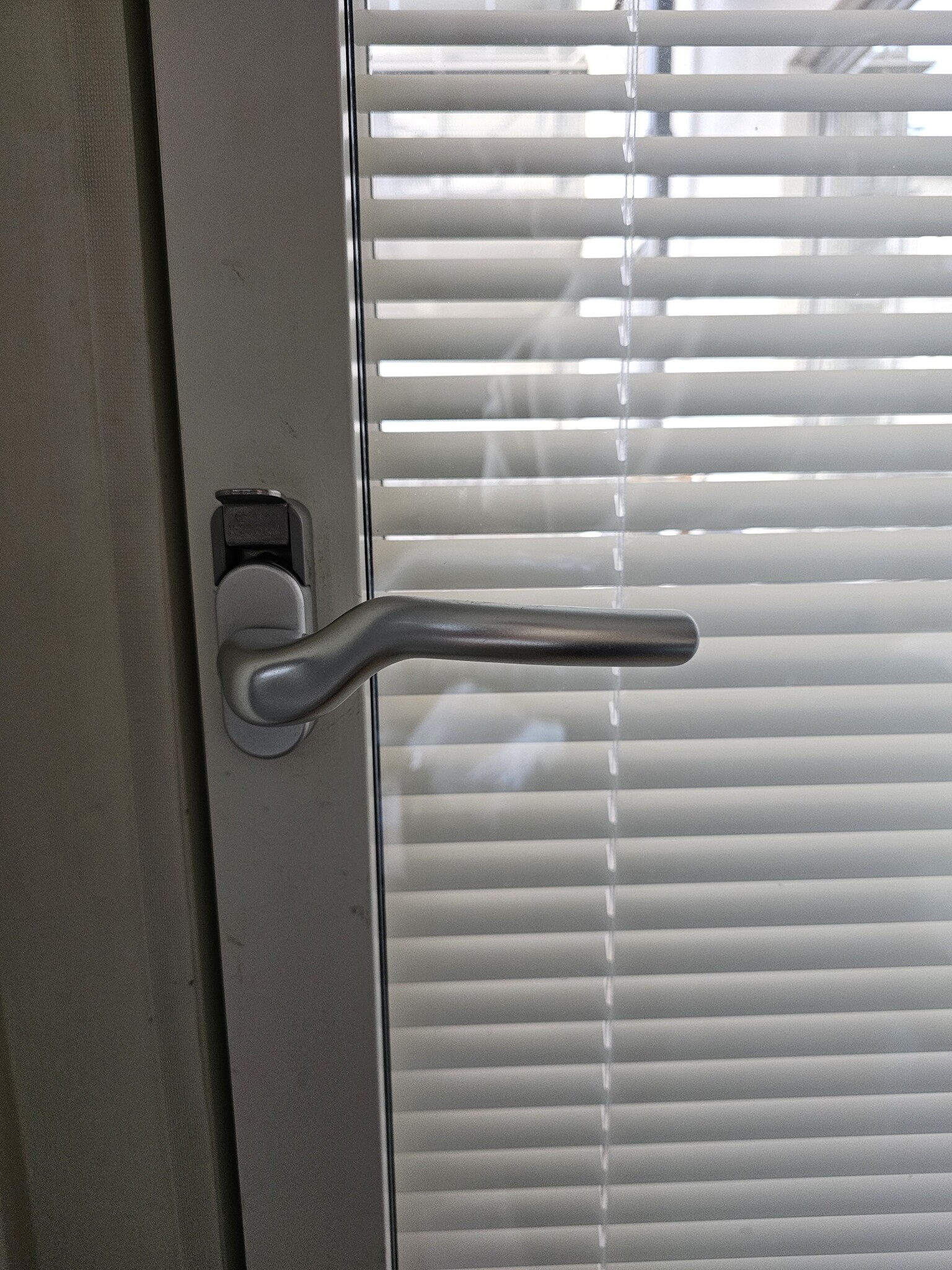

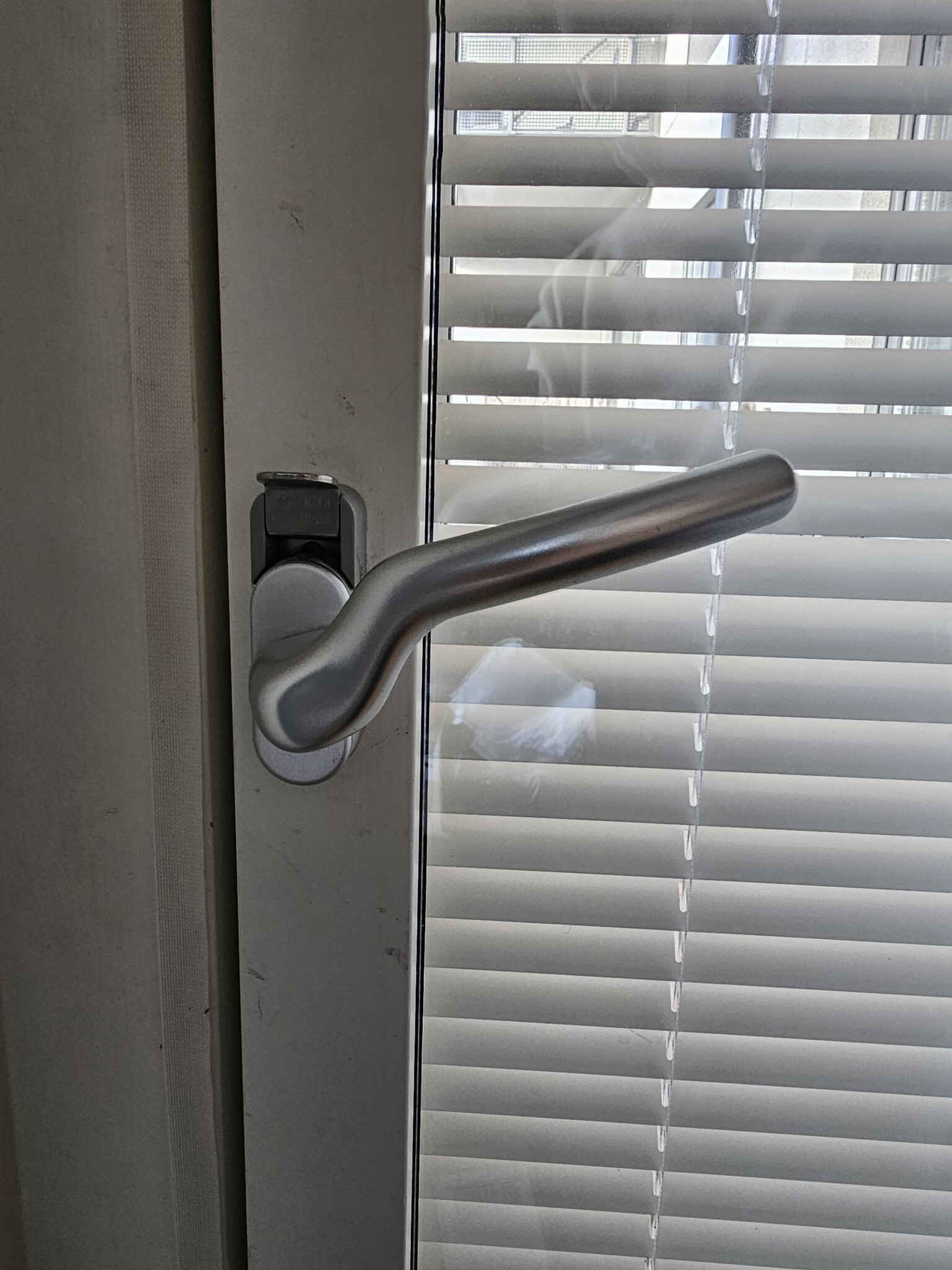

Min balkong verkar ha gått i baklås och undrar om någon har haft samma erfarenhet och lyckas lösa det utan att det kostat alltför mycket?? Bara att få hit någon att titta på saken, utan att laga något kostar mellan 1500-2500kr! Är studerande och har inte mycket pengar att lägga ut på det. 😣😣😣
Tog några bilder för hur låset till balkongdörren ser ut.
Bild1: låst läge.
Bild 2: läget då man kan öppna dörren.
Bild 3: går nu att vrida ha draget högre upp utan att kunna öppna dörren
Bild 4: gångjärnets utseende.

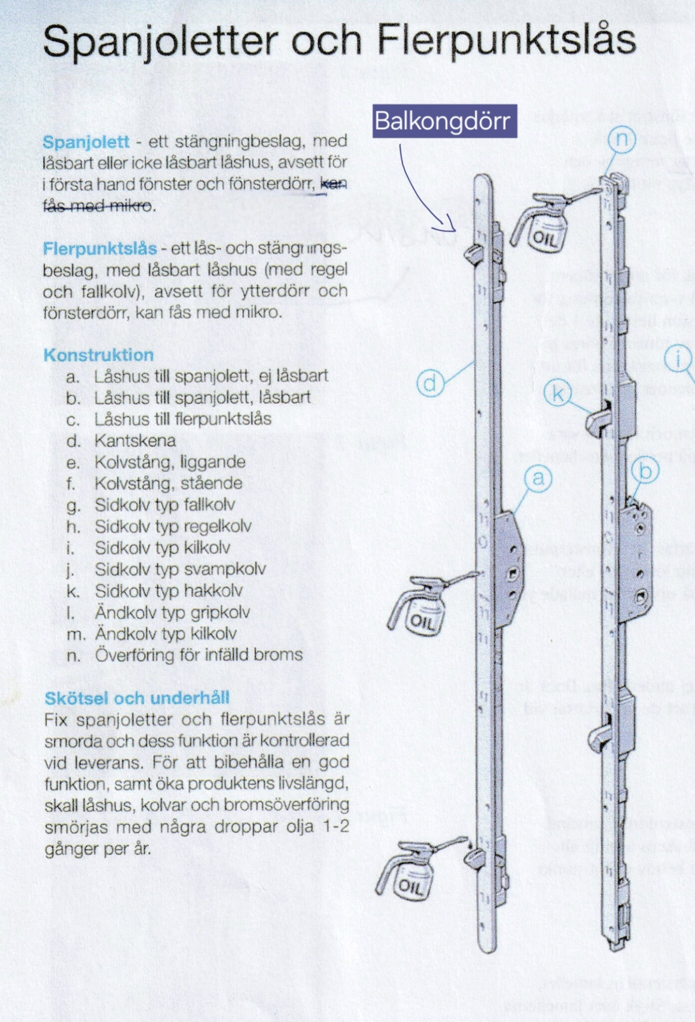

Bild 5: så ser spanjoletten ut.

  • Balkongdörrens handtag i låst läge, delvis täckt av persienner.
  • Balkongdörr med låst handtag, vit persienn i bakgrunden.
  • Balkongdörr med låshandtag i låst läge bredvid jalusi.
  • Bilden visar ett gångjärn på en balkongdörr i närbild, med grå metallfinish och en del av dörrkarmen synlig.
  • Illustration av spanjolett och flerpunktlås för balkongdörr, med instruktioner för låsens konstruktion och underhåll.

Börja med att lossa handtaget helt och se om det syns något uppenbart fel.
Syns inget då så är det troligen mer komplicerat, kan var så att något havererat i själva låshuset (A) så det tappat kontakten med själva stången som reglerar sidokolvarna, dom som griper tag i karmen. Då måste man lossa hela kantskenan för att kunna ta ut låshuset för felsökning/åtgärd.
tomson5
Tack för ditt svar! Hur tar man loss handtaget utan att man tar sönder den? 😅
Den avlånga brickan går att dra ut lite och vrida på. Under den sitter skruvarna dom håller handtaget
