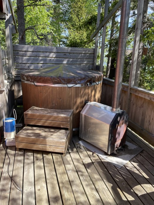

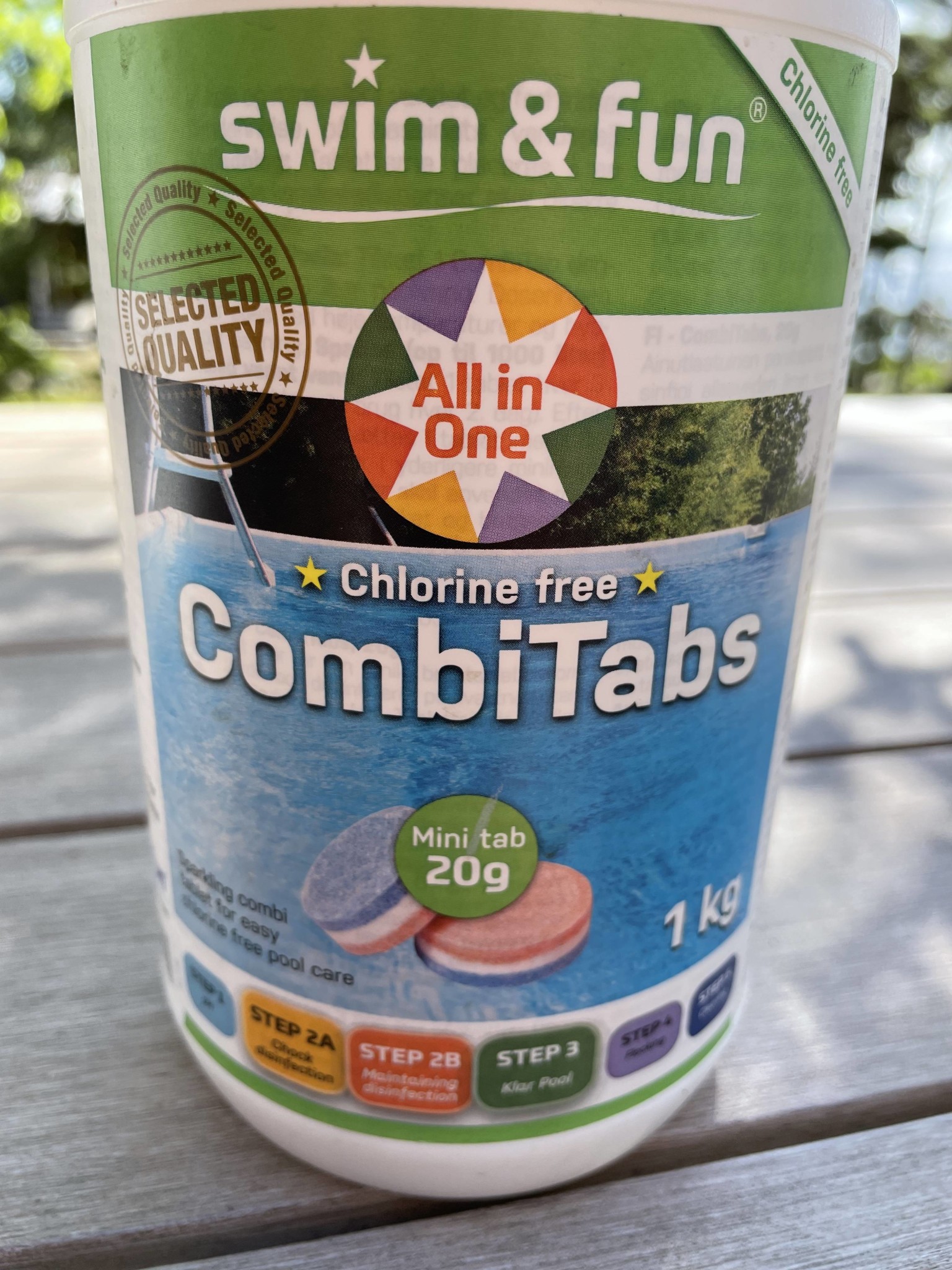

2016 installerade jag min badtunna. Jag tar vatten från Ålands hav. Vi byter vatten efter att ca 10 personer badat i tunnan. En person badar 10 ggr eller 4 badat 2-3 ggr. Har 4 badat har jag alltid i en eller två tabletter i filtret som jag hänger över kanten. Tabletter köper jag på Jula, Hornbach eller liknande. Det viktiga är att dom är klorfria när man har aluminiumkamin! Klor äter aluminium! När det är frysrisk i tunnan måste man tappa ur eller elda varje dag så värmen hålls uppe. Påfyllning av tunnan tar 1-1,5 tim inklusive släpande av pump och slangar. Eldning för att få upp bra temp, ca 38-39 grader, tar ca 3-4 tim om vattnet håller 5 grader från start. Det går åt ca 1-1,5 skottkärra med ved att värma. Tvättming av
tunnan görs med vanlig såpa och sötvatten mellan varje påfyllning.

Har du haft problem med "grumling" av vattnet med de tabletterna ?O Oaken skrev:
Jag använde också klorfria "step2-3" tabletter, men vattnet (från Mälaren), grumlades direkt !
