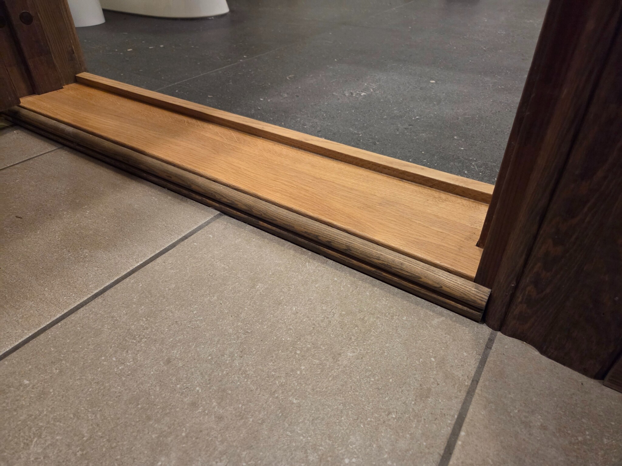

Ett annat exempel på hur man kan ta upp en höjdskillnad på cirka 40-45 mm
Tröskel i trä som jämnar ut höjdskillnad mellan ljus kaklad golvyta och mörkare golvyta inomhus, cirka 40-45 mm.

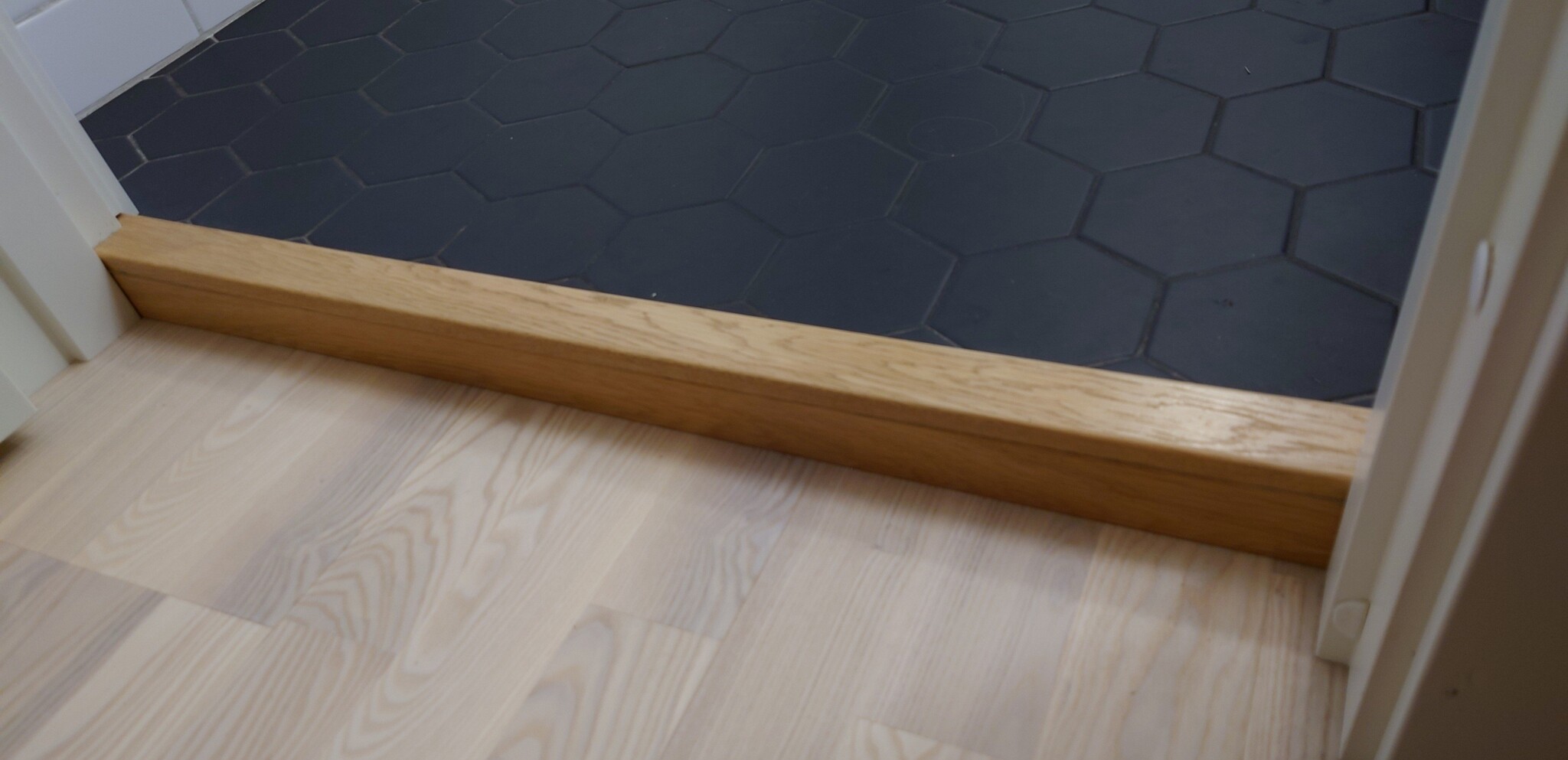

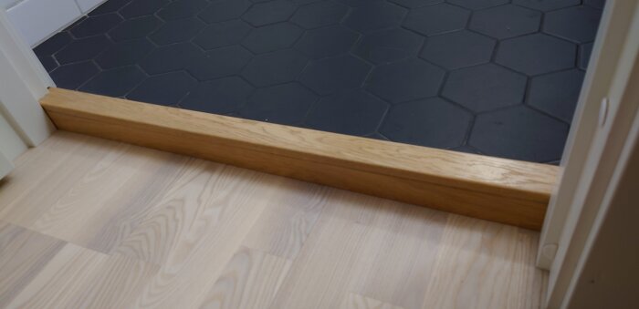

Mitt tips så blir det även enkelt att dammsuga på den nedre delen. Två eklister på varandra.
  • Tröskel i ek med två lister, övergång mellan ljust trägolv och mörkt hexagonalt kakelgolv.

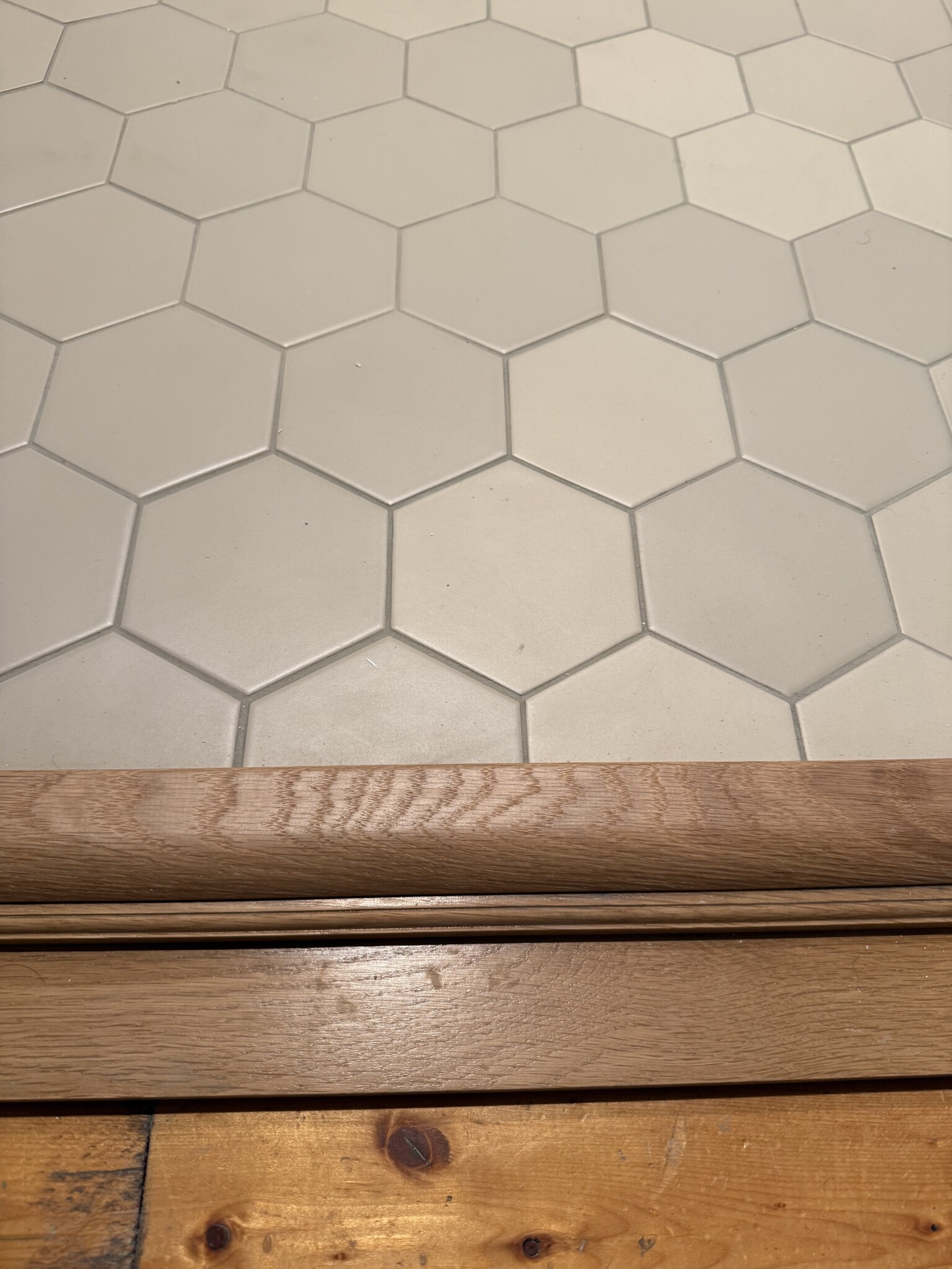

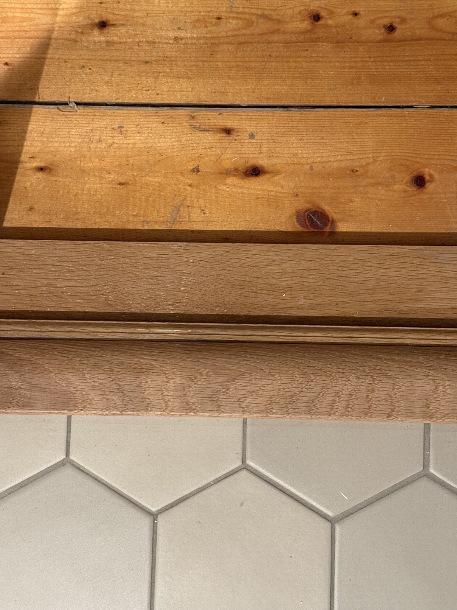

Tänkte ge tillbaka i tråden och återigen tacka för input. Vi valde att gå vår egen våg och inte göra som de flesta andra verkar göra. Vi tyckte det hade blivit ett för högt ”steg” upp. Vi skapade en rundare övergång och blev väldigt nöjda!
  • Hexagonalt klinkergolv vid tröskel i ljus trä.
  • Trägolv möter hexagonalt, ljusgrått kakelgolv med trälist emellan.
