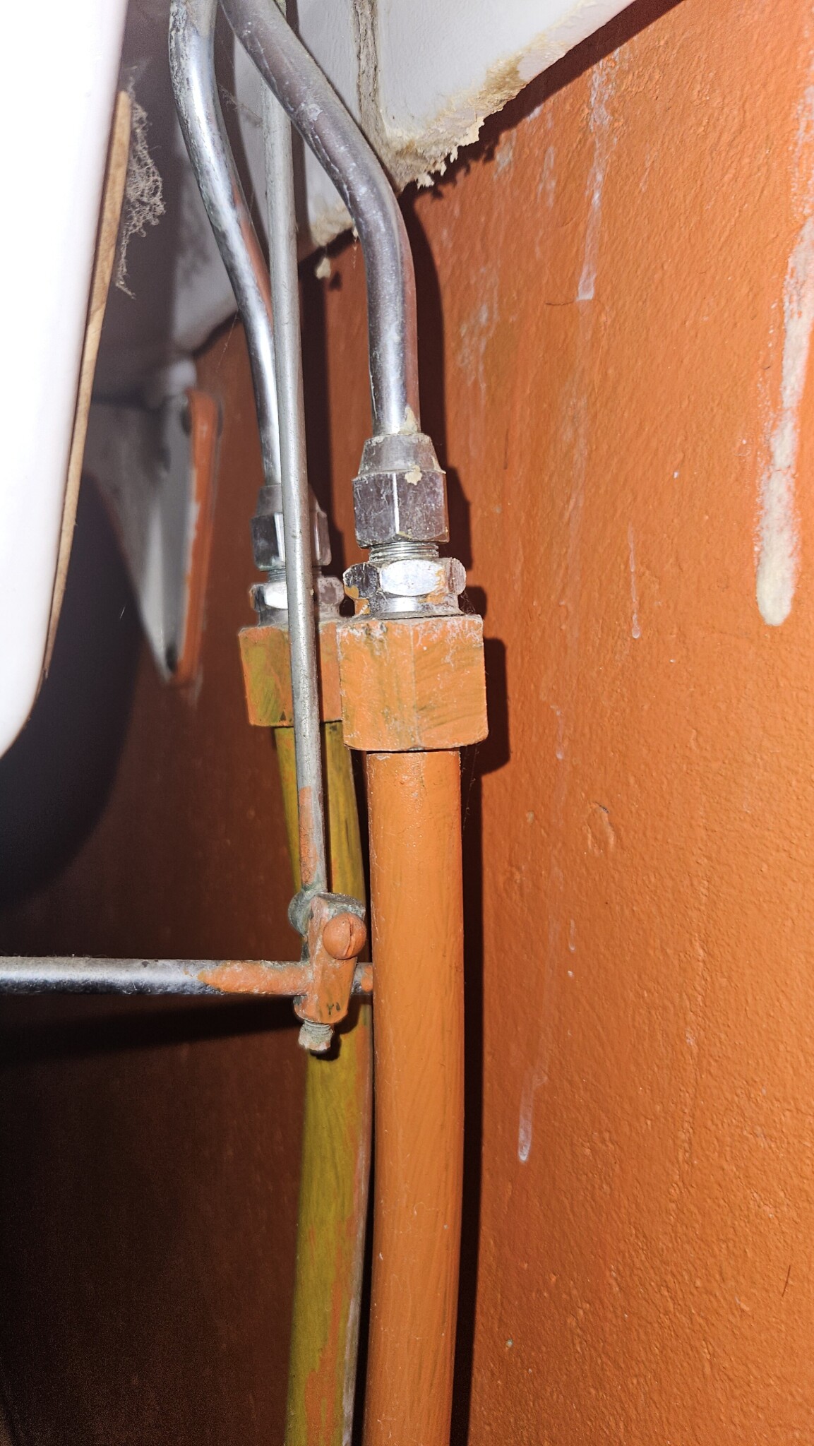

Hus från 1970 med 16mm kopparrör
Vad kan det vara för gänga upp till tvättställsblandaren?
Vet ej vad det är för gängor på dessa gamla grejor. Jag skulle kapa kopparrören med bågfil (-sblad) , ta bort färgen och sätta på nya klämringskopplingar 16x15 eller 16x12 (1940394 resp 1940303). Stödhylsor för 16 mm (1866137) är bra att stoppa i också.
Magnus E K
Finns även en 16x15 kulventil (8546967) istället för skarvkopplingen ifall du vill ha avstängningsmöjlighet.
