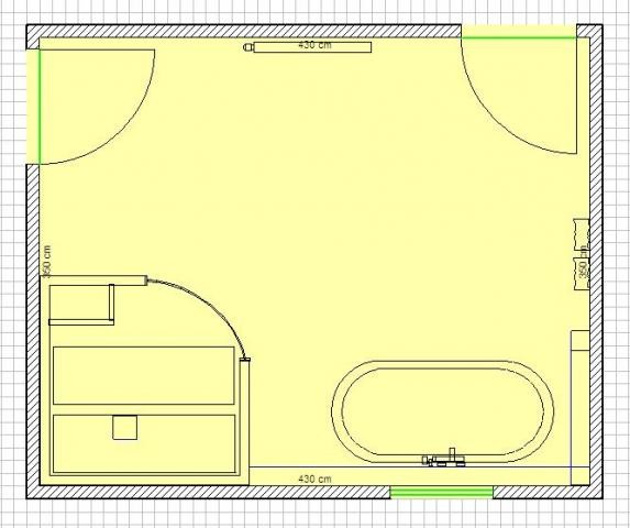

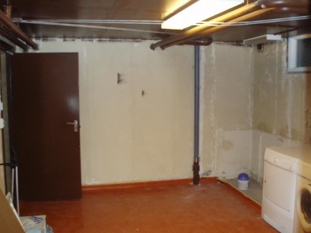

Nu har turen kommit till att göra om den gamla tvättstugan i källaren till ett stort (15kvm) badrum. Efter omdränering och yttre isolering förra våren har källaren fått stå orörd fram tills nu då vi har tagit bort gamla vårtumsmattor och platsmattor som varit limmade på golven.
Vi kommer att slipa golven fär att bli av med det gamla tvåkomponentlimmet, sedan flyspackel och därpå Ebecos isolerskiva och elvärmegolv (för komfort), därpå klinker.
I det ena hörnet kommer vi att ställa in ett basturum från Svedbergs och rakt fram när man kommer in i rummet har vi planerat att ställa badkaret från Westerbergs
Så långt allt väl.
Men, igår när vi rev ut den gamla inredningen upptäckte vi att elen kommer in till huset just där badkaret är planerat. Elservisen kommer in genom källarväggen ca 90 cm från golv, går i ett rör ned i golvet och fortsätter sedan i plattan rakt ut genom dörröppningen till elcentralen som finns i källargången utanför.
Nu till min fråga. Kan vi fortsätta utifrån vår plan? Vi har tänkt oss att mura upp en platå som badkaret ska stå på (ca 10cm hög) och vi ska också bygga en halvhög vägg (syns utmed ena långsidan samt kortsidan) utmed karet där vi tänkt dra vattenrör (PEX) fram till badkarsblandaren och vidare till nästa rum där tvättstugan kommer att iordningställas.
Kan vi placera badkaret på en platå som byggs framför/över elservicen?

Tror jag inte är någon bra idé....går det inte att dra om servis matningen i stället??

Ligger servisen i rör så blir det varken svårare eller lättare att byta den om ni ställer dit ett badkar.
Min filosofi är att OM den behöver bytas i framtiden så får man hitta en ny väg.
Jag tycker att ni fortsätter och löser serviskabelbyte den dag det behövs. MEN är den kabel ni har murken kan det vara läge att ta tag i det nu. Vilken ålder är det på kabeln?

Är det en plastkabel så låter du den vara. Är det en oljefylld tjärad svart sak så är det läge att byta.
En bild avslöjar mycket om olika alternativs lämplighet.

Jag skulle strunta i det och bygga mitt badrum men jag är iofs inte elektriker eller liknande. Byt kabel den dag det behövs och då drar Du den nån annan väg. Det fungerar ju idag, huset är inte överdrivet gammalt och Du har annat att göra.
Är det en skarvlåda där måste man kunna komma åt den. Är det bara att kabeln går i rör i väggen är det bara att köra på.
Ingen skarvlåda vad jag kan se. Börjar bli mer och mer övertygad om att det ska vara ok att köra på. Ska bara se om jag kan se inkommande kablar i själva elcentralen innan jag bestämmer mig helt och hållet.Enk Projektet skrev:
Tack alla!
