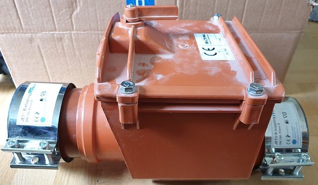

Jag köpte den från Biltema, dock har det tagit lite tid att installera den
(fick bryta upp några fler golv ska flytta några fler avlopp mm.) men nu är jag på gång.

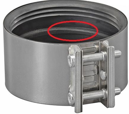

Köpte 2st rostfria 110mm JET-kopplingar (ex. https://www.vvsobygg.se/jet-b-koppling-131438.html )
Fördelen med JET-koppling är att det ska gå att "plocka ut" backventilen (om backventilen inte skulle fungera)
Nackdelen med JET-kopplingen jag hittade är att gummibussningen har en "stopp" mitt i gummiringen.
Om backventilen ska gå att ta ut, måste först JET-kopplingen kunna skruvas bort för att sedan gummiringen kunna skjutas i sidled. Men "stoppet" (rödmarkering i bild) gör att det kommer att bli något svårare - i värsta fall måste gummiringen skäras bort. (men det kommer kanske att påverka vattenflödet?)
Samt 4st stödhylsor (typ .: https://cdon.se/bygg-verktyg/instic...GYqoZbDt4AZ0CCnErBoCcUEQAvD_BwE&gclsrc=aw.ds )
Stödhylsorna är till för att inte markrören ska tappa formen när JET-kopplingen dras åt.
Backventilen ser ut på följande sätt och är förberedd att anpassas till markrören.
Fallhöjden är ca 20mm från vänster till höger i bild

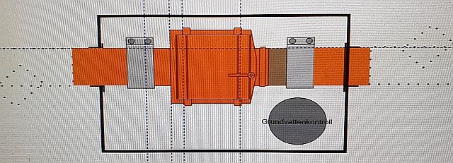

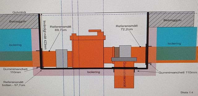

Har påbörjat en skiss till utrymmet som backventilen ska placeras i
Dock vet jag inte hur lådan / utrymmet ska utföras.
Tanken är att om denna ventil inte kommer att fungera ska den kunna bytas ut eller tas bort.
Bottenplattan kommer att bli (just nu) 600mm x ca 400mm.
Något förslag hur lådan ska tillverkas?

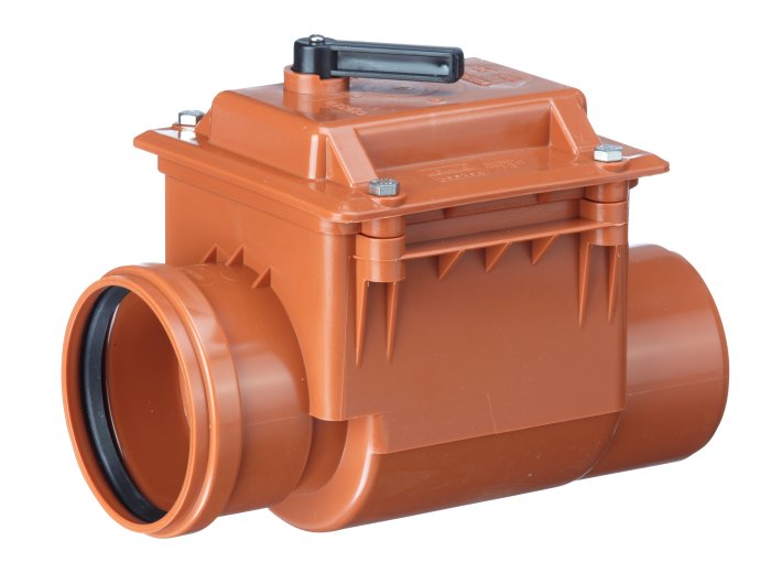

Är det denna du menar? https://wapro.com/sv/produkter/waback-backventil
Försökte hitta måtten på den -
Kan den vara 900mm lång? (i så fall skulle "min låda" bli minst 1150mm)
Hur bred / hög är den?
Monteras den på plant underlag och utloppet ligger minst 10mm lägre än inloppet?
(eller måste den installeras med ca 8-9mm lutning?)
