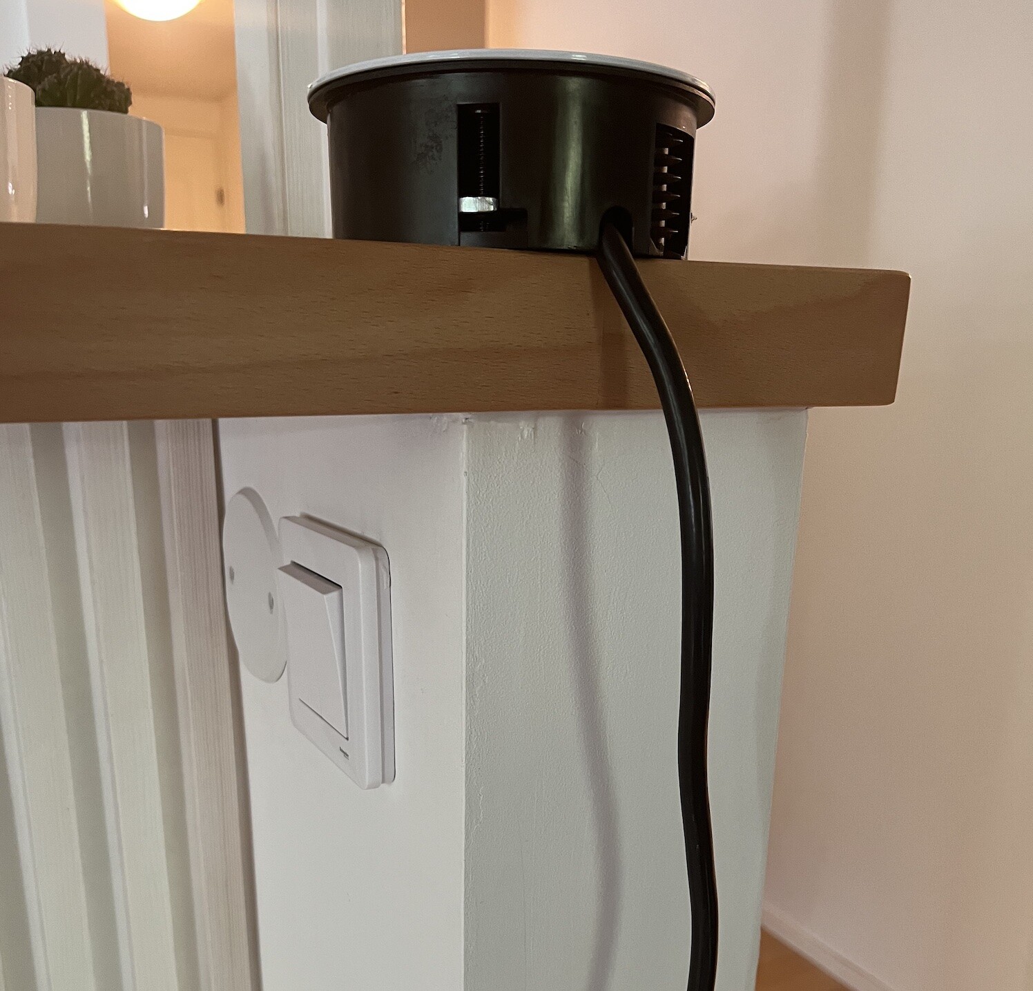

Jag planerar montera ett sådant här uttag (Bachmann Twist) i skivan, precis ovanför strömställaren undertill.
Min plan är hålsåga skivan, borra ett hål för kabeln genom träramen i sargen rätt ner i dosan bakom strömställaren (inbyggnadshöjden är exakt skivans tjocklek), klippa stickproppen, förlägga kabeln i borrhålet, och koppla in med en Wago 221 el. motsvarande. Strömställardosan har i nuläget bara tändtråd och fas indragen, men jag kan dra in jord och nolla från dosan bredvid (via en kort stump PV rör som går emellan).
Några tips eller kan man se något problem med denna plan? Det är väl ok (regelmässigt) installera uttaget fast även om det kommer stickpropp (jag antar att det behövs en elektriker)?

Går VPröret mellan dosorna idag?Johannes W. E. Eriksson skrev:
Kommer fasen från den dosan?
Fas, nolla & jord ska gå i samma kanalisation/rör/slang/kabel.
✅Demmpa skrev:

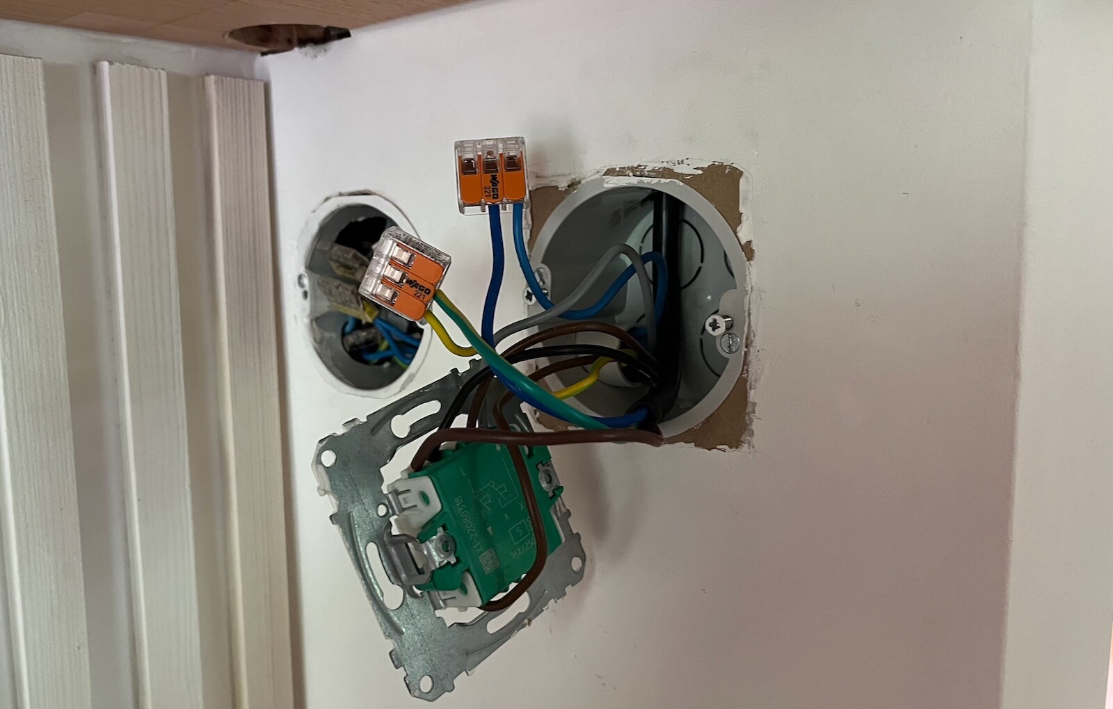

✅ Fasen (samt nolla, jord och tändtråden till taklampan) kommer via kabelkanalen som går längs med regeln som syns ovanför bordskiva till den med lock täckta dosan, i vilken den är skarvad vidare till strömställaren (sargen är ett tillbygge, tidigare satt allt bakom en dosa med strömställaren på en enkel halvvägg utan bänkskiva(dvs. roterat 90° jämfört med bilden) men trådarna räckte inte till för en god placering av lampknappen, därav skarvdosan).Demmpa skrev:
Detta torde således vara uppfyllt.Demmpa skrev:
Tack för tipset, skall kolla. Det är ju en bättre lösning på det sättet att det blir färre skarv. Jag tänkte först att det är enklare att peta EK som är stel igenom VP-röret istället för den mjuka uttagssladden, därav den ursprungliga iden men visst går ju att dra den. Måste byta några toppklämmor då i den vänstra dosan då allt där är EK och de klämmorna endast fungerar med den.
Tyckte det var knökigt att få kabeln genom röret, och ville inte heller mickla med klämmorna i den vänstra dosan så det blev den enligt den ursprungliga planen. Tryckte in blå och gulgrön EK genom röret, kopplade till lediga hål i existerande klämmor i den vänstra dosan. Fasen vidarekopplade jag via L-plinten och jord och nolla med Wago 221. Det rymdes in bakom strömställaren men det kanske had gått att använda X-plintarna istället för att spara utrymme?
