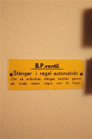

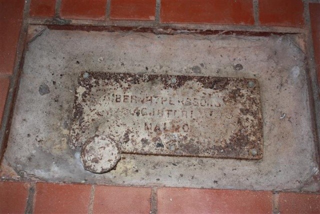

Under en lucka i källaren i vårt hus från 1969 så finns det ett brunnslock med tillhörande "ratt" som man kan ändra läge på. På väggen ovanför sitter en liten skylt med texten: "B.P. ventil. Stänger i regel automatiskt. Om så erfordras stänges ventilen genom att vrida ratten några varv åt höger.".
Se bifogade bilder!
Tänkte se om någon på detta forum har någon aning om vad detta kan vara för något?

Har du haft oljetank i källaren, kan vara en stängning av avloppsröret som förhindrar att eventuellt oljeläckage rinner ut i avloppsnätet.
Göran.W
Kan det vara någon form av bypassventil.
En bild på själva ventilen kanske kan rätta ut frågetecknen.
backventil till avloppet
