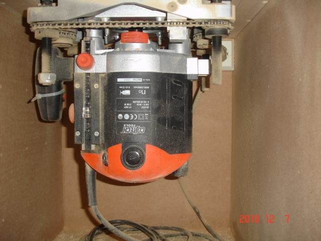

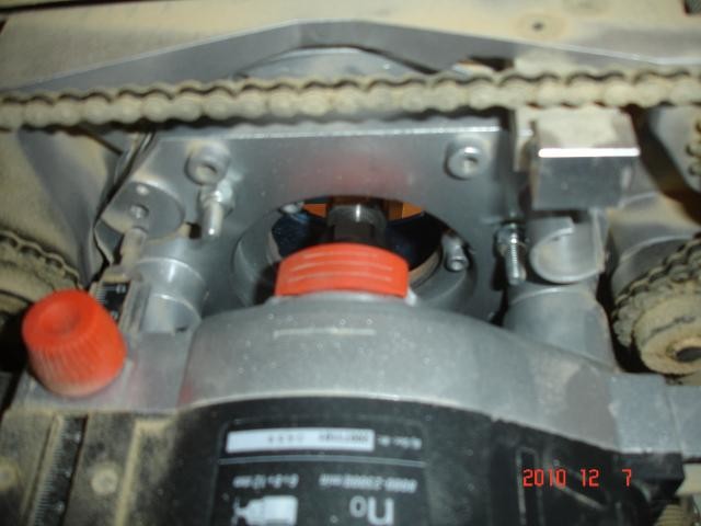

Det är inget större problem att montera fräsen, jag valde några lämpliga hål i den befintliga hålplattan och borrade nya i fräsplattan, eftersom att jag redan hade kapat sönder/förminskat fräsplattan för att den ska få plats. Slipade ner bultskallarna så slapp jag försänka dem.
Jag är helnöjd med montaget.

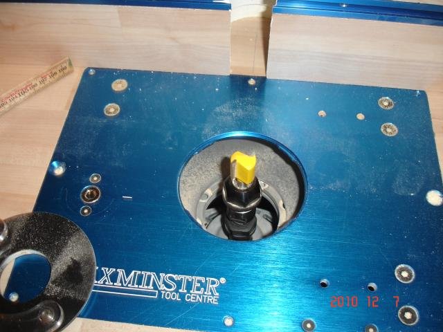

Hej
Jag vet inte om det syns så bra men på hålplattan som levereras med fräslyften så är det försänkningar så slippar man av bultskallen så att den inte blir tjockare än ca 2mm så får bultskallarna plats utan problem.
Ni får ursäkta men det är första gången jag bifogar några bilder.

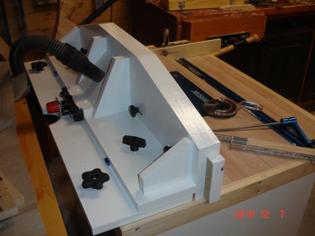

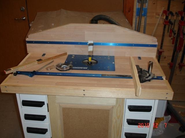

Det var ett väldigt fint fräsbord robland! Vad är det för mikrojusterare du använt? Är det ett hemmabygge? I min skalle samt på min hylla finns delar och ritningar till ett bord och anhåll som är näst intill identiskt med ditt, lustigt.
För fininställningen så modifierade jag den som levereras till sidoanslaget på classe-fräsen, i övrigt så har jag gjort fräsbordet utifrån bilder i amerikanska tidningar, fast inte efter några bestämda mått. Det jag tycker är viktigt för mig var att höjden skulle bli 90 cm så att det stämmer med övriga bänkar i snickarboden.
