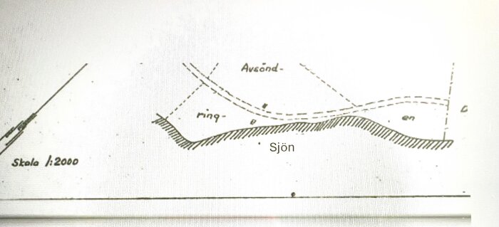

I vår fastighets gamla mapp hittade vi en bild på en avstyckning och vi förstår inte vad de streckade linjerna ner i sjön betyder. Är det någon som kan något om detta?
  • Karta av en avstyckning med streckade linjer som går ner i en sjö, texten "Avsönd-" och "Sjön" syns.
Är inte kunnig, men ser det inte ut som en väg? Hur ser det ut om du tittar på en digital karta? Där kan vägen (om det är en väg) synas med egen fastighetsbeteckning.
T
Nej, vägen går ovanför. Det är det streckade/taggade linjerna ut i sjön som jag inte förstår vad det har för betydelse.
Jag missförstod frågan. Det du frågar om är väl strandlinjen? Det tror jag är en hel vetenskap. Sjötomter kan såvitt jag förstår vara avslutade vid en strandlinje som fanns vid avstyckningen, men stranden har genom landhöjning flyttats utåt (finns en annan tråd här om ett sådant fall just nu. Där en äldre ägare blivit av med sin strand och brygga på det sättet). I andra fall ger en strandtomt en rätt till vattenytan långt ut, eller bara en flyttande gräns som följer faktiskt strand. Hur man bedömer om det är den ena eller andra typen av strandlinje man har verkar kunna kosta miljoner i advokaträkningar att reda ut.
Det är bara för att visa att det är vatten på den sidan av strandlinjen. I färgade äldre kartor gjorde man ofta en blå rand, men i en svartvit kunde man rita såhär.
OK, är det så det är. Tack för svar,
