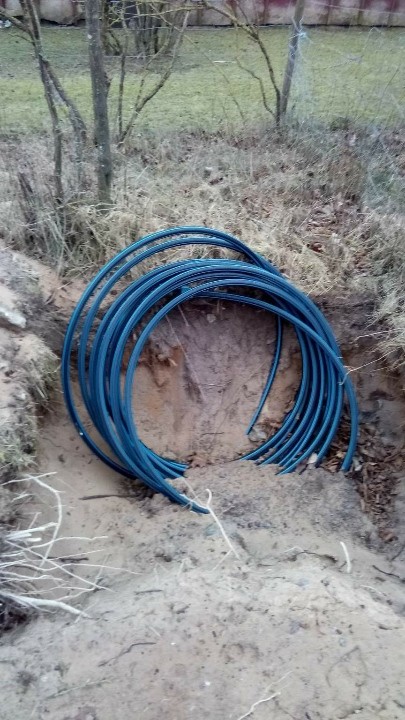

Vi har dragit in kommunalt vatten till sommarstugan. För närvarande ligger det bara en PEM-slang där och det första jag ska sätta dit är en avstängningsventil så att det går att stänga av allt under vintern. Den kommer att ligga i marken. Vad ska jag använda för ventil och har någon tips på hur själva avstängningsbrunnen ska konstrueras? Klarar en PRK om det blir frost eller ska man isolera hålet på något sätt? Huset ligger på Öland.
Är PRK generellt frosttåliga?
PEM-slang upprullad nära en öppen grävd grop för installation av kommunalt vatten till sommarstuga.
Bättre att isolera förstås men PRK klarar att frysa.
Vi har PRK runt om i vårt sommarvatten system som fryser varje vinter men det har hänt att PRK ventiler har spruckit (väldigt ovanligt dock)

Vilken lösning valde du här, och vilket djup monterade du och vart i sverige?
Fungerar det bra?
Om du har möjlighet så posta gärna en länk till den typen ventil du använde med en kort beskrivning, jag tror flera av forumets läsare inklusive mig skulle uppskatta en liten statusrapport.
