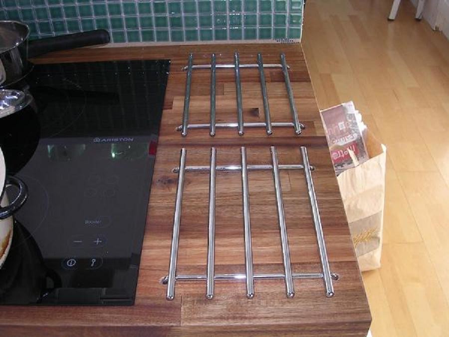

1. Vet var man hittar avställningsskydd till massiva bänkskivor?
Har sett, men kommer inte ihåg var, små metallknoppar limmade eller nersänkta?? i skivan så att de bildade en fyrkant på ca. 20*20 cm (8 * 8 stycken?)
2. Funktion på dessa? Är de nersänkta eller limmade?
3. Någon idé att ha något liknande?

Är det inte mer flexibelt att ha ett galler du kan ta bort när du behöver ytan till något annat ??f_h skrev:Någon som:

För den händige (och kostnadsmedvetne) fínns varianten att använda vagnsbult, gärna i rostfritt. Detta funkar bara på massiva träskivor, men det är ju där man kanske har mest nytta av ett avställningsskydd.
Man borrar ett mönster i skivan (rutor eller cirklar/sektorer) och trär sedan igenom vagnsbulten och fäster den med en bricka och mutter på undersidan. Var försiktig när du drar fast bulten så att du inte deformerar skivan på ovansidan.
Eftersom det är oerhört viktigt att hålen hamnar precis rätt rekommenderar jag att man börjar med att tillverka en borrmall. Hamnar något av hålen det minsta snett (felcentrerat eller snedborrat) så ser det konstigt ut...

Lyfter en gammal fråga till nutid - varför skulle det bara fungera på massiva träskivar med vagnsbult som avställningsskydd?
Det går väl lika bra på en laminatbänkskiva?

Gissar på att laminat är känsliga för fukt så fort laminatet bearbetas och spånskivan blir utsatt , och massiva skivor oljas in och det går att göra i hålen också så hela skivan är lika skyddad/oskyddad.

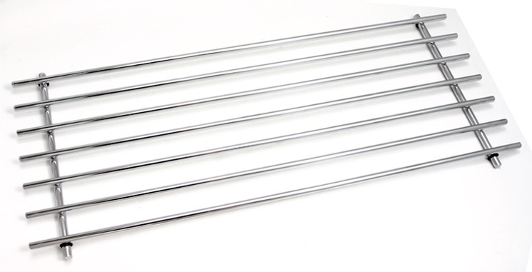

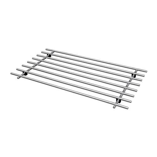

Varför hålla på och borra och trixa?
Rekommenderar ett sådant här. Finns att köpa överallt
It's design.se, 253 kr
http://www.itsdesign.se/avstallningsgaller/2583-0
Och på IKEA, 39 kr
http://www.ikea.com/se/sv/catalog/products/30111087/
Och på IKEA, 39 kr
