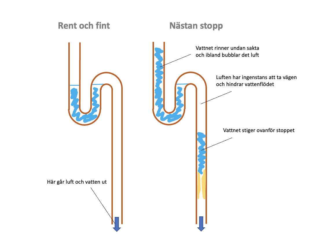

Goddagens! Jag har ett sånt där superhärligt skit problem med vad jag misstänker är avluftningen på avloppet.
Vi har nyligen köpt hus (byggt 1956) och märkte att en dag när vi kom hem så stank det utav bara fan i huset. Det satt mest i hallen men konstigt nog så var det även på övervåningen från lilltoan.
Efter lite grubblande och rådfrågande så tror vi det är att det är stopp i avluftningen (avluftningen går ut på taket) och den hypotesen stärktes när vi trodde vi fått stopp i köksavloppet men efter rensning av det och att det ändå inte ville rinna undan så märkte jag att ifall jag bara drar isär golvgenomföringsröret litelitelitegrann så att det tar sig in luft så rinner det helt plötsligt undan som bara fan. Sen kluckar det även väldigt mkt från många av avloppen.
Iallafall. vi trodde att problemet med lukten åtminstone var borta efter att vi bott in oss ett par veckor och börjat använda avloppen och fått snurr på vatten osv. Men nu idag när jag kom hem från jobbet så var den lukten tillbaka. och det luktar så kopiöst mycket. Så jag undrar egentligen hur fasen får jag bort ett stopp i avluftningsstammen? Det är inte så vänligt tak för att vara där uppe och bängla, går det att spola ut det på något sätt nerifrån källaren eller hur bär jag mig åt?

Ni har ingen golvbrunn tex i pannrummet som har torkat så vatten låset är tomt? Gå också och känn runt där rören går ned i golvet toalett och handfat, inte ovanligt att de blir otätt mellan rör och muff.
Annars tror jag mer på ett halv stopp i avloppet än stopp i avluftningen.

Det låter på din beskrivning som om du har stopp längre ut i avloppet . Då uppstår detta kluckande och kan suga ur vattenlåsen.
Om inte helt stopp så kanske på gång?
Filma avloppet inklusive luftningen så vet du vilken åtgärd du behöver.

Har öppnat plåtlådan med rensbrunn nere i källaren och haft öppet medan jag spolat i alla toaletter och kranar osv och sett där i så allt rinner undan bra, och det verkar det göra!
Även installerat en vakuumventil på handfatet på toan uppe så ovanför sista wc och lyckats konstatera att det inte är undertryck i systemet eftersom att lukt fortsatt komma ur alla möjliga ställen. Så är 90% säker på att det är övertryck pga igensatt avluftning på taket. Ska såga isär gjutjärnsröret uppe i kattvinden idag och köra rensband, går inte att jobba ifrån taket pga taklutningen och dåligt placerad takstege.
Är det inte igensatt nu när jag sågar upp i kattvinden så har jag ingen aning om vad jag bör göra sen.

Trådens symptom är skolboksexempel på nästan stopp längre ned i stammen. Som @topmount beskriver i första svaret. Det har inte med avluftningen att göra. Detta är detta forums vanligaste fråga, just med dessa symptom. Grafisk förklaring:
Flyttade en mening så blir det tydligare att du med all sannolikhet var inne på rätt spår redan i svar #2.T topmount skrev:
