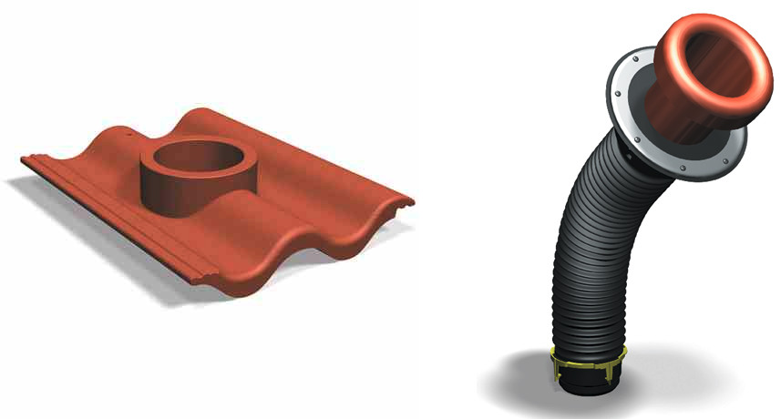

Vacumventil fungerar inte.
Sådana här skall det vara:
Två bilder, en takpanna med integrerad ventilationsöppning och en flexibel ventilationstub med anslutningsfläns.
Och över taknocken behöver den inte gå. Det räcker att den är uppe på taket.

Som sagt, svensk standard är riktig avluftning genom tak så välj det om det går.
Dessutom brukar det stå i ditt avloppstillstånd att du ska ha det. Följer du inte avloppstillståndet... ja då gäller det inte. Kan ställa till problem vid nästa tillsyn från kommunen.
