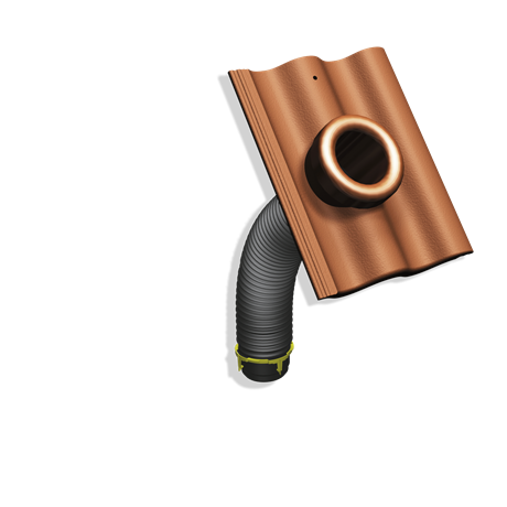

Avluftningen till avloppet går från stammen, rakt ut genom taket som bilden visar nedan.
Mycket otrevlig lukt strömmar ut från kattvinden (där bilden är tagen), dock inte hela tiden, utan ofta på kvällen och vid temperaturförändringar.
Som till synes på bilden, så finns ingen slags tätning runt hålet i taket ( ska det ens vara det? ).
Sedan tycler jag det ser ut att vara lite fuktigt både på taket och på isoleringen.
Något stämmer inte, men frågan är vad jag själv kan göra åt saken?

Är det bara att börja skala bort isoleringen och ersätta den?
Och ska man lägga någon typ av silikon där röret går ut ur taket?

Vad är det för beläggning på yttertaket? Tegel, betongpannor, plåt...?
Det är ju klart och tydligt att det inte är tätt i takgenomföringen.
Kanske du behöver en skorstenshuv ovanför/runt ventilationsröret.
Eller en sådan här takpanna:
Men isolering på avluftningsröret, varför?
Där skall ju varm luft strömma uppåt och ta med sig avloppslukten.

Det är tegelpannor, och det sitter en svart ”skorsten” på takpannorna i plåt. Bara att lyfta den och se till att det är tätt då?
Vad ska man täta med? Silikon?

Blir inget bra med silikon
Det ska vara en rörstos upp från pappen som ska asfaltslimmas eller en sådan som KnockonWood
visade för att det ska bli tätt med asfalt mot pappen ( sistnämnda bara följa anvisningen för montaget )

Hittade felet.
Röret var av helt. Riktigt mosad också!
Antar att skorstenen har tryckts ned av snö eller liknande?
Så blir till att byta det nedre röret.
Ska jag försöka korta av det övre röret, eller vad tror ni?

Ett plaströr finns skarvmuffar till det , hur går röret upp å taket ,, rakt upp bara , ser så så ut
det är svart runt röret , troligtvis lite läck där så vatten kommer in
Ska vara en plåtrörstos som är klistrad med asfaltslim mot underlagspappen och det
plaströret ska inuti plåtröret ut till det fria som sagts förut

Ev snötryck uppifrån på taket , röret har vikt sig åt vänster ser det ut som , så det är
nog orsaken för brottet , det är inget som står emot snöras eftersom det
sitter så långt ner mot takfoten , hemska vikter som blir när snön rasar av .

Det där ser ut som någon har fuskat, tror inte den gått sönder. Du behöver en dubbelmuff också. Som denna i rätt storlek https://www.rinkabyror.se/artikel/d...MI66Og4OqK3QIVhbUYCh2v6AUXEAAYASAAEgJ-GvD_BwE
Du får tvinga i hop så du ser om de bara går rakt upp eller spänner på något vis
Rakt bara en s.k. skjutmuff ( går i sin helhet på röret ) knuffas ner helt på en delen
och knackas sedan upp på den andra , sätt muffen så mitten kommer vig slutet
på ett rör och märk av på röret då vet du när det är på plats
Är det ett veck , spänner en massa kan du ta 45 , 30 eller 15 grader för att
motverka det , plus en skjutmuff att skarva med
