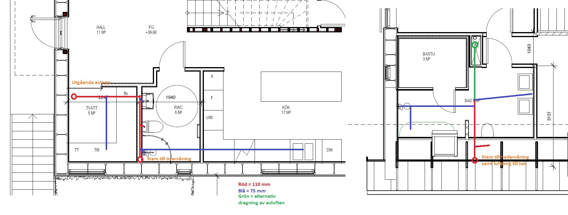

Jag tänkte knåpa ihop avloppet till huset själv men känner mig osäker på var jag ska dra avluften. Har frågat röris men han är på semester så jag tänkte att jag kanske kunde få lite hjälp här.
Har ritat in två dragningar på skissen nedan. Vilken är bäst?

Jag hade (rent instinktivt, utan att vara professionell rörkrökare) föredragit den röda eftersom den ligger nära och "uppströms" från toaletten på övervåningen, vilket betyder att den lätt suger in ny luft när "avloppsklumpen" spolas iväg, utan att vilja dra något från golvbrunnar etc.

Hur menar du uppströms?
Den röda är ju egentligen en förlängning av stammen mellan våningarna vilket innebär att "avloppsklumpen" passerar luftintaget på väg ner när man spolar på övervåningen. Är det bra?
Den gröna dragningen ligger ju sist på hela systemet... Men jag vet inte om det är bättre...

Spelar ingen roll hur du avluftar på ovanvåningen. Båda kommer fungera lika bra!

Är det bara tilluft? för kommer det en större mängd regnvatten genom avloppsledningen i gatan, då blir det övertryck framför vattnet, som trycks in i alla servisledningar, och har man då ingen avluft, då trycks avloppsluften genom vattenlåset och då stinker det. :)
