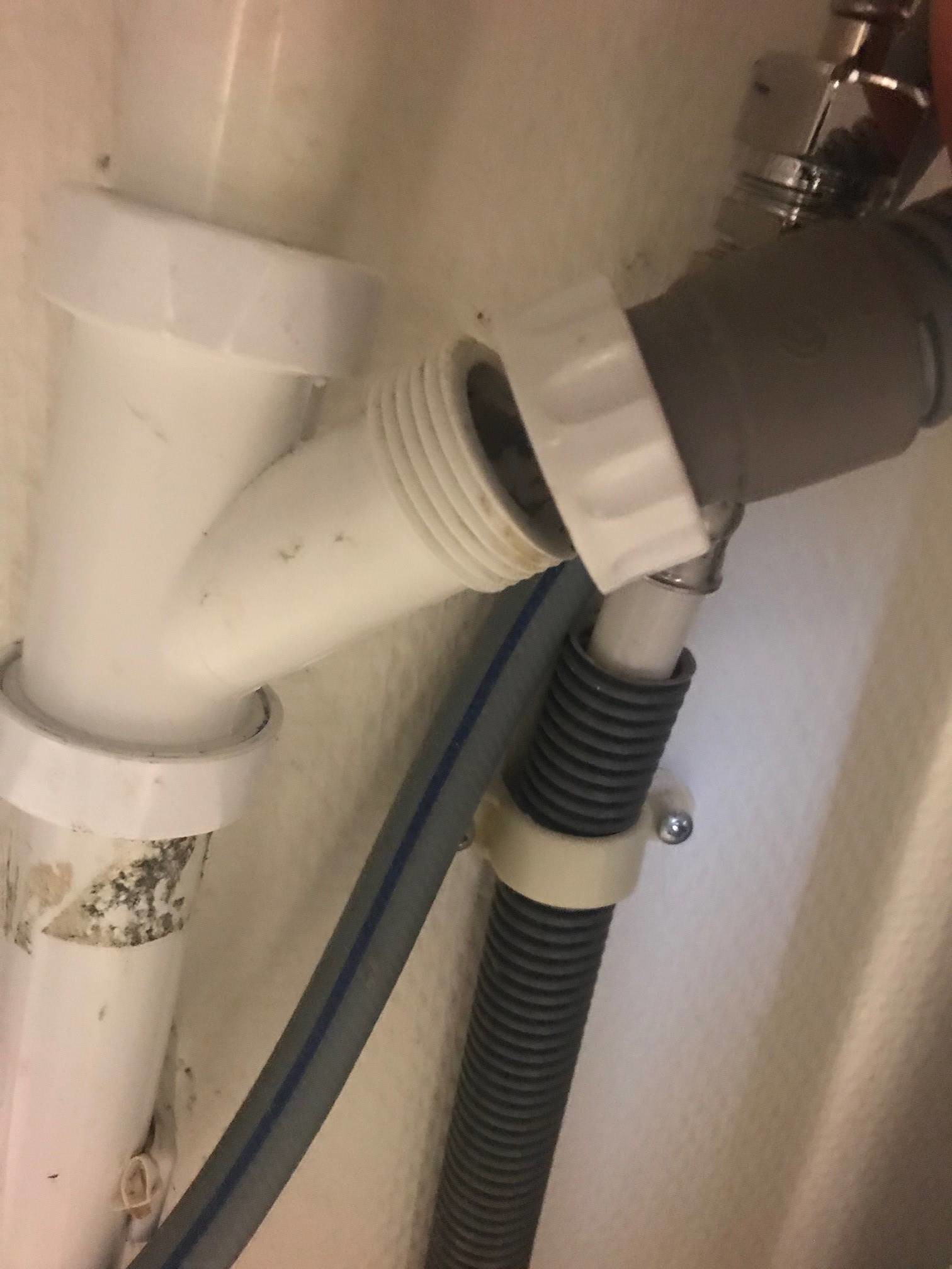

Skulle idag rensa vattenlåset/rören till vasken i tvättstugan & råkade då stöta till avloppslangen från tvättmaskinen som lossnade. Anar att denna suttit väldigt löst från början eftersom jag inte får ihop hur detta hållit tätt fram tills nyligen, då diametern på slangändan & grenröret är i princip samma. Skulle behöva tips på någon övergång/skarv eller annat som är "best practise" för att slangen ska sitta ordentligt.
Tvättmaskinsavloppsslang som är löst kopplad till PVC-grenrör under tvättstuga vask.
Går inte muttern att skruva på ?

Jo den passar men själva muttern är nog lite för stor för att nypa åt slangändan, den lossnar nämligen väldigt lätt om den skruvas i botten. Trodde först att den gummibeklädda delen av slangen skulle gå in i grenröret men det kanske inte är tanken?

Slangen är nog bara nedstoppad i anslutningen,korrekt är nog att skruva fast slangen i en liknande anslutning:
Vit plastavloppsanordning med avloppsanslutning och nippel.

Fick tag i en nippel som passade i "grenänden" av röret, så det + en klämring gjorde susen! :)(y)
