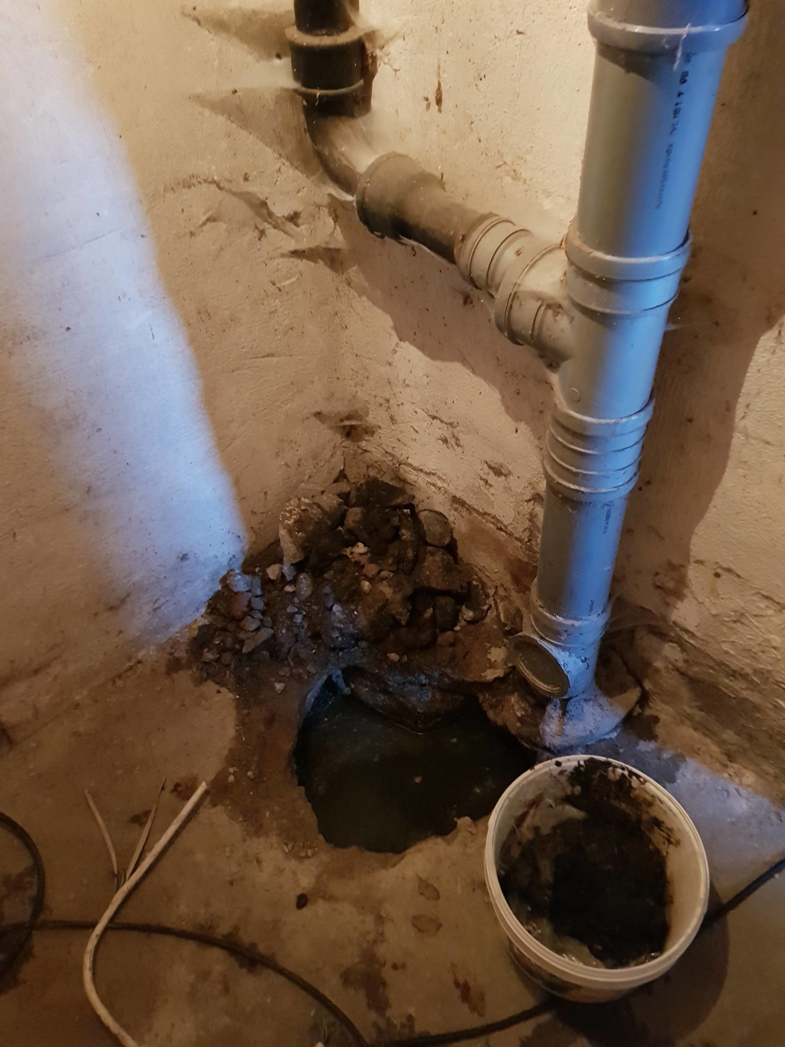

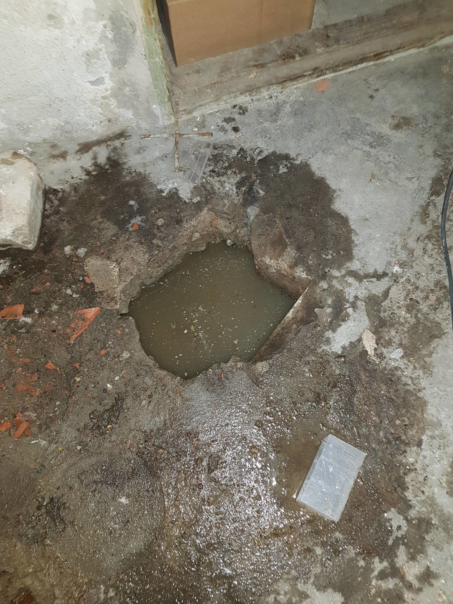

Har bilar bort där jag skulle hitta plaströret. Där var ett stort hål i cementröret och fullt med sand, grus och skit.
Imorgon ringer jag till rörmokaren så får han komma och titta så få vi hoppas han har någon bra lösning.

Här kommer 2 bilder.Krilleman skrev:
Kommer överlämna detta nu till rörmokaren men på den bilden där man bara ser ett hål i golvet. Det är där röret har gått sönder.
Ha försökt köra i med slang för att få loss skiten så att det kan rinna ut men det sitter som berget. Har även provat med att spola med varmvatten utan framgång. Risken är väl att jag packa det mer och mer
