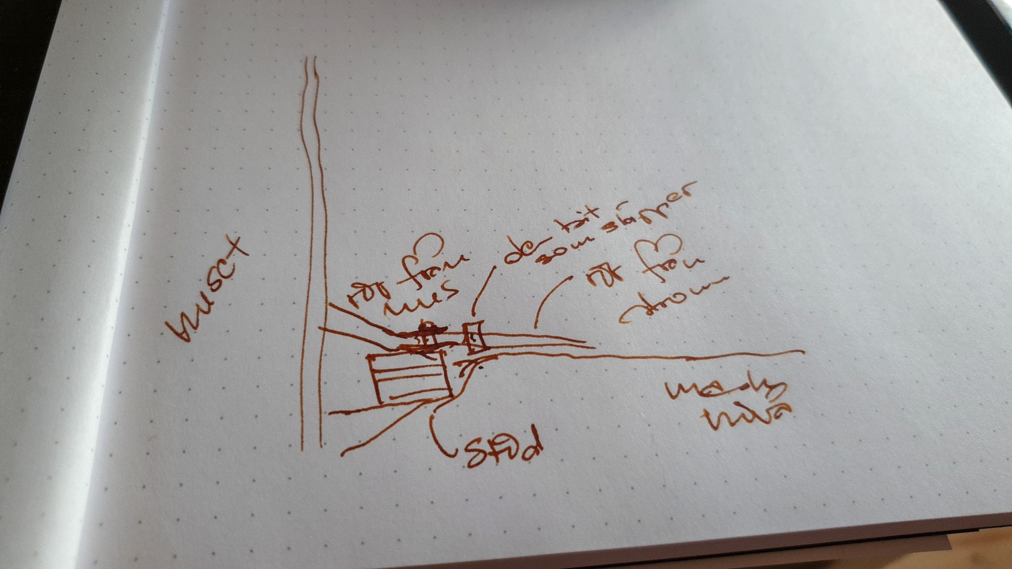

Vi har ärvt ett problem med avloppsrören ut från huset.
Det är hopfogade på ett undermåligt sätt (eller har med tiden blivit undermåligt) vilket gör att de då och då riskerar att tappa kontakten och det uppstår en glipa mellan rören. På utsidan. Effekten av att spola på toaletten behöver jag kanske inte beskriva ...
Vad är enklaste sättet att fixa detta? Kan man bara skarva på något enkelt sätt?
//Martin
montera en skjutmuff och kapa till en ny bit avloppsrör som är lagom lång.
Fixera röret så att det inte kan glida isär igen..

Ett dylikt fel kommer inte och går heller........Får nästan intrycket av att de glider tillbaks ibland ?
Du får allt komma med lite mer infoshieldfire skrev:

De går utomhus och är åtkomliga. Rörklammer låter som en enkel lösning, jag är rädd att det inte kommer att funka då det är precis så att de möter varandra.Claes Sörmland skrev:
De är åtkomliga utomhus.P PatrikJo skrev:
Jag misstänker att de med tiden "glidit ifrån varandra" så att det inte behövs mycket för att "fogen" mellan rören ska lossna.
Hmm det kanske är bäst på sikt att fylla ut området med grus på när jag tänker på saken, frågan är dock om rören är tillräckligt långa för att de ska sitta säkert ändå. Så det möjligt att man ska åtgärda detta också i alla fall.
Är rören åtkomliga så får du väl byta dem till längre bitar?

Varför bemödar du dig att göra en skiss om du sen skriver så slarvigt att det inte går att läsa? :Oshieldfire skrev:
[bild]Professionell ritning av hur det ser ut, typ. Föga professionellt, men det är en del som inte är direkt professionellt gjort sedan tidigare.

Enklaste om jag förstår problemet rätt (för kort rör) borde vara skjutmuff som @wildeside föreslår.
Så gör iaf vi när vi ska åtgärda avloppsrör som är för kort. Skadar vi ett avloppsrör när vi gräver så sågar vi bort en bit rör och sätter skjutmuff i ändarna. Kapar i en ny rörstump och skjuter på muffarna. Tänk på att använda mycket glidmedel så är det enklare.MultiMan skrev:
