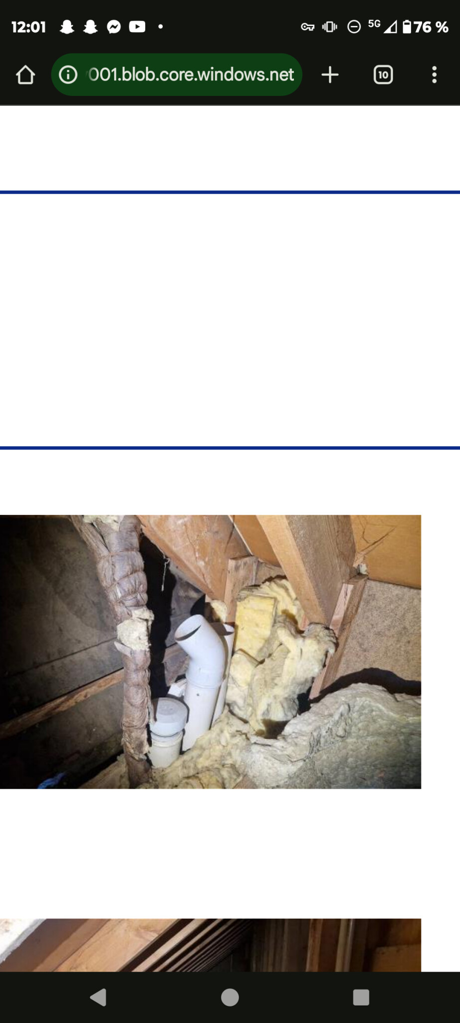

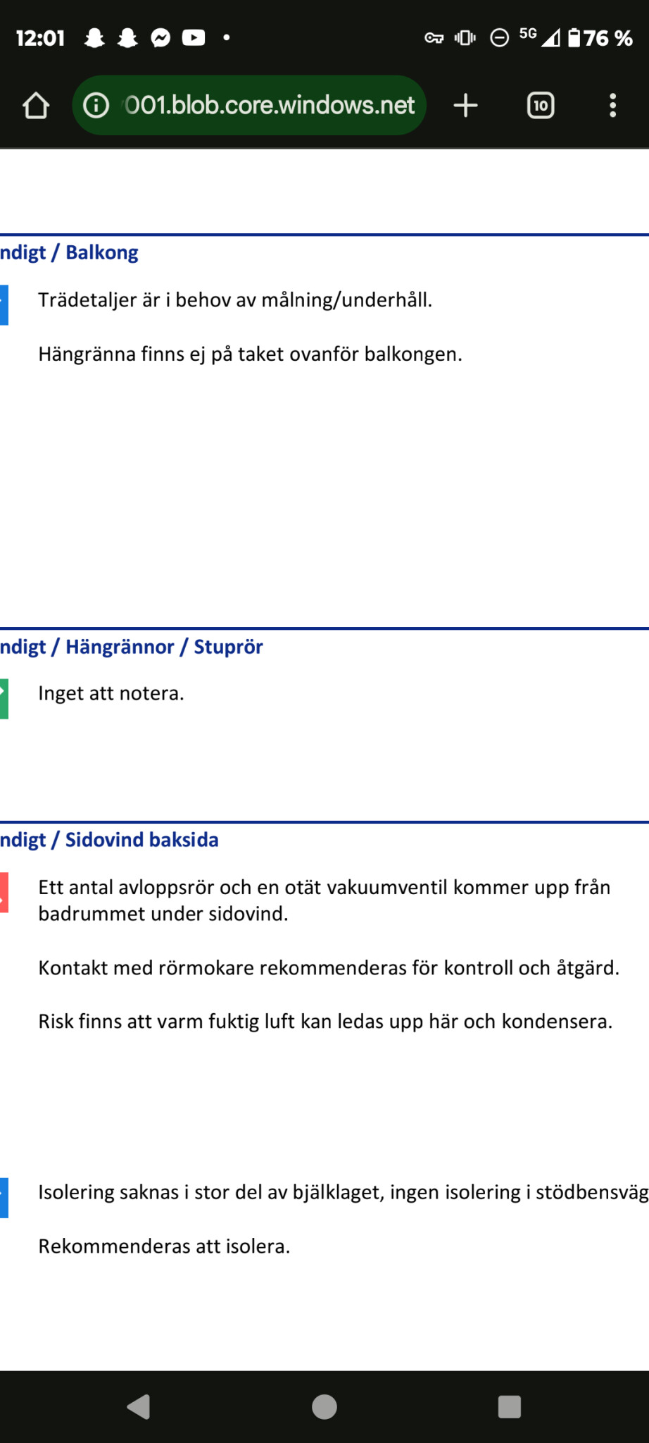

Hej! Jag är i husköpar tagen och undrar om det här, se bilderna.
Har jag förstått det rätt att det bästa är att dra ut det genom taket? Vad finns det annars för lösningar?
Det verkar ju uppenbart ha fungerat i många år iallafall. Men om jag köper det så blir det ändå takbyte så tänker att det borde kunna vara smidigt att få ut det samtidigt.
Tack på förhand
  • Isolerade rör och ventilationssystem i taket, omgiven av träbjälkar och gul isolering.
  • Underhållsrapport om behov av målning av trädäck och avsaknad av hängränna ovan balkongen, samt avloppsproblem och bristande isolering i bjälklag.
Enklast och sammankoppla rör och ta ut den via tak
Inte bra med vakumventiler på kallvind , brukar haka upp sig vintertid pga isbildning
Har nog funkat då vinden nog är otät och ventilerar bra om det är ett äldre hus, i alla fall om ser till isolering från -60 talet
