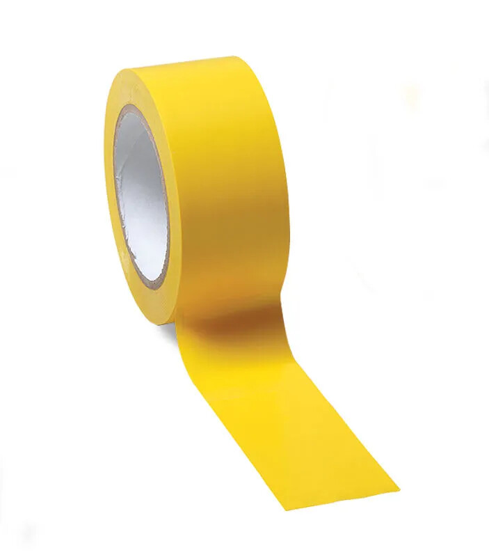

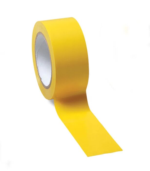

Provisoriskt lock skapar du ju lätt med några lager bredare tejp om du bara vill undersöka källan till lukten.
Gul tejprulle delvis utrullad mot vit bakgrund.
karlmb och 4 till
Jag gjorde som du föreslog Krilleman. Nu är dom igentejpade, få se om lukten försvinner eller om jag får fortsätta att felsöka. Tack för ditt enkla men effektiva tips.
Man behöver ju skvätta i lite vatten i brunnarna emellanåt, annars torkar vattelåset ut och det luktar. Känns dumt att proppa permanent, speciellt där vattnet kommer in. Kan ju rädda huset vid mindre läckage….
