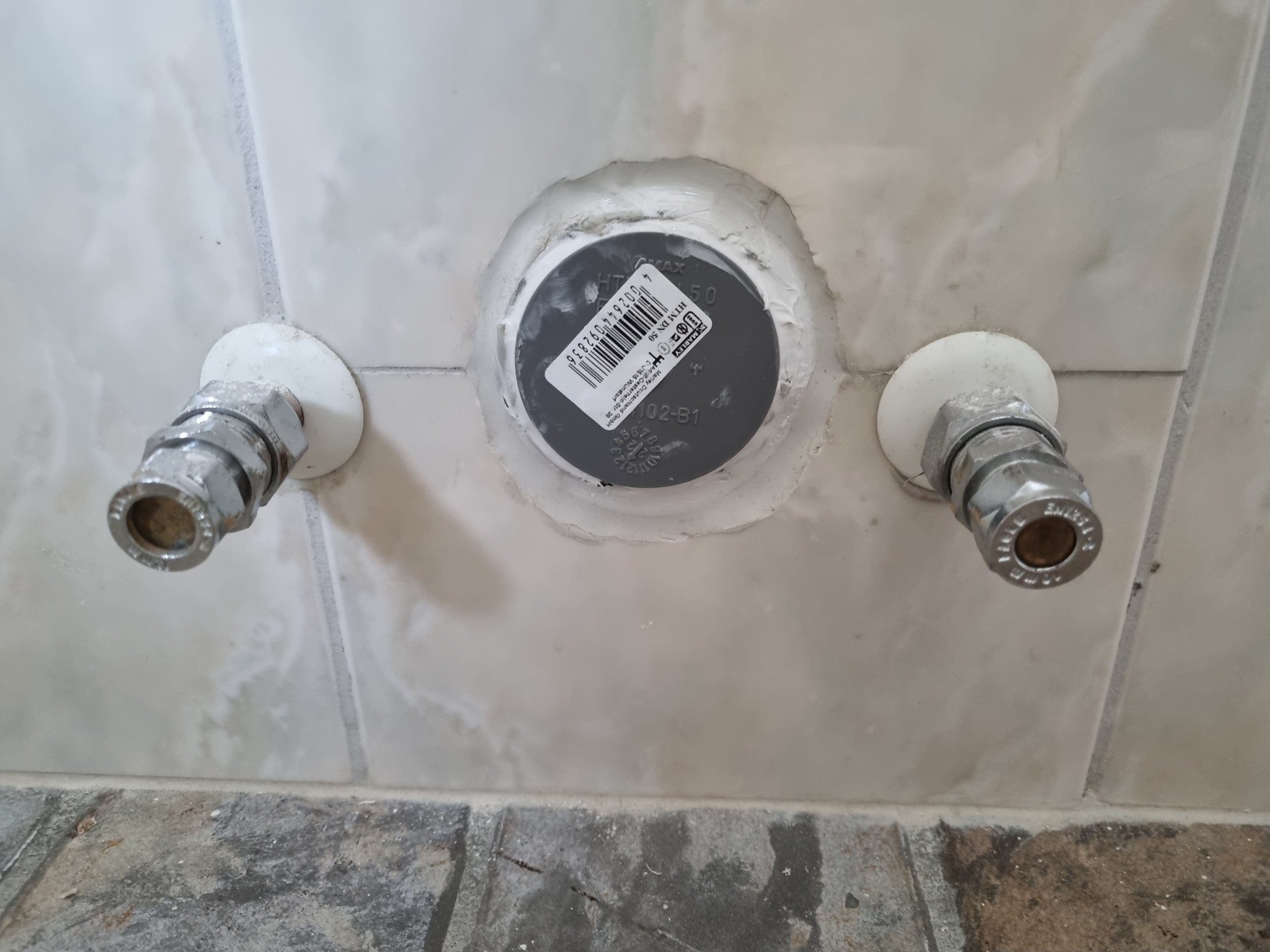

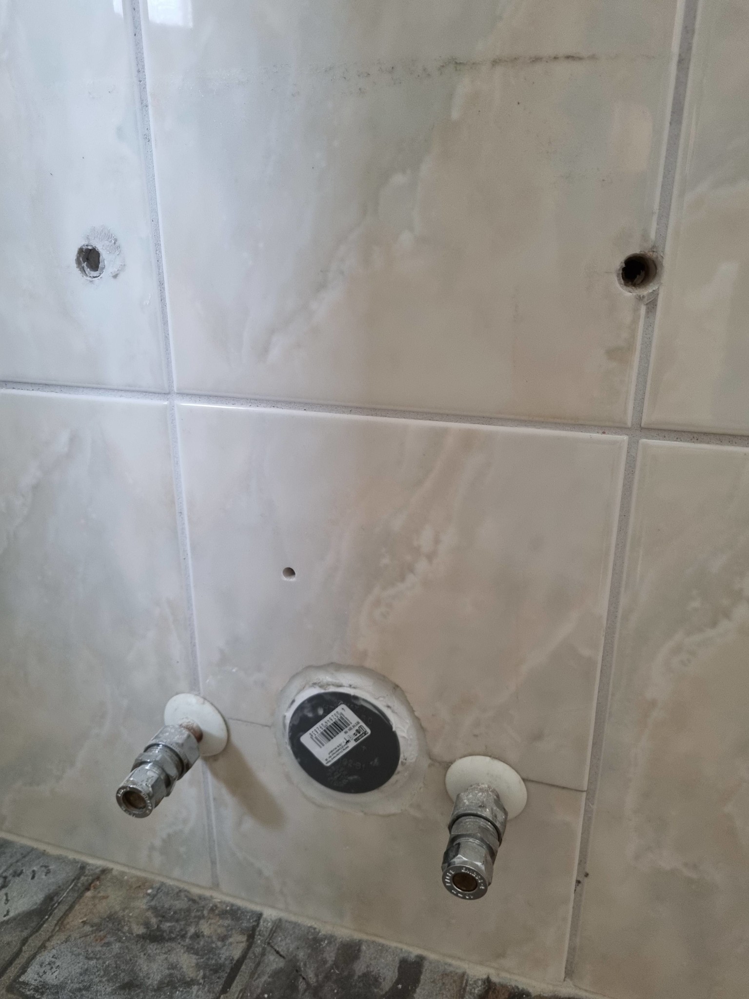

Vi har låtit hantverkare ta bort en gammal bidé från badrummet men upplever dagligen avloppslukt. De har använt ett avloppslock som de har tätat med våtrumssilikon, är det korrekt utfört?
Vi noterar även att gamla borrhåll (för bidén) respektive nya borrhål (för ett vägghängt skåp) ej har tätats med silikon. Nu täcks ju hålen av ett skåp, men är det inte viktigt att det görs?

Om de har tätat det som det ska bör ju ingen lukt uppträda. Så frågan är om det är ordentligt tätt. Om ni luktar precis vid locket, känner ni en doft då? Ja borrhålen bör tätas, då tätskiktet är skadat där. Sedan är risken låg för skador om området ej sköljs över med vatten.

Jo utifrån bilden så finns det ingen tätmassa snett höger nedtill och det är ju mycket enkelt att lägga dit mer.
Sen ska alla hål tätas igen med silikonmassa.
