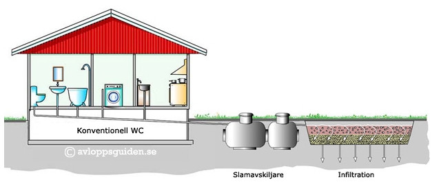

Leversnitt (är du invärteskirurg eller charkuterihandlare
) läs på på
http://husagare.avloppsguiden.se/
Där finns bra information om hur avlopp fungerar.
Men att ha en vakuum-styrd avloppsventilation är fel när man har infiltration.
Det förhindrar ju ventilationen för att det inte skall lukta inne i huset.
Luften skall gå från infiltrationen och upp över taket, så att det är en ständig ström av luft genom infiltrationens spridarrör. Och då måste det upp över taket så man blir av med lukten.
Trekammarbrunnar är i stort sett standardiserade på 2 kubikmeter.
Därifrån går ett rör till en fördelningsbrunn, där avloppet fördelas på tre eller fler perforerade rör där "vattnet" släpps ut över infiltrationen. I ändan på dessa spridarrör sitter ventilationsrör.
Bild från http://husagare.avloppsguiden.se/wc-och-infiltration.html
