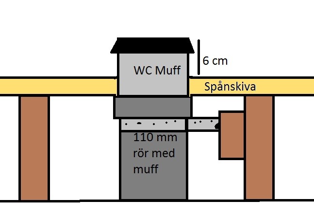

Är inne på det sista av avloppsdragningen och vill bara kolla om jag har tänkt rätt innan jag isolerar samt lägger spånskiva över det hela. Jag har träbjälklag och skall ha en toalett med anslutning mot golvet. Utgående avlopp från stolen är ca 10 cm yttermått. Har jag tänkt rätt enligt bilden? Avloppsröret som kommer underifrån är tänkt att avslutas strax under golvspånet. Röret fixeras i bjälklaget under muffen. Tillsatsen "Wc muff" är ca 8 cm hög dvs bör lämna ca 6 cm rör ovanför spån. Spånet kommer sen flytspacklas samt bekläs med matta.
Sektionsvy av avloppsinstallation med WC-muff och 110 mm rör i bjälklag, markerat för isolering och spånskiva.
Ska du ha någon rejäl tätning undertill mot skivan som håller isoleringen? Såg ett badrum där det var utsågat ett fyrkantigt hål i asfaboard, mössen hade haft en fin ingång där och byggt bo överallt i isoleringen.
Är det patentband du drar runt ditt 110mm rör?
Jag funderar på hur man får det styvt nog så röret inte halkar ned.
