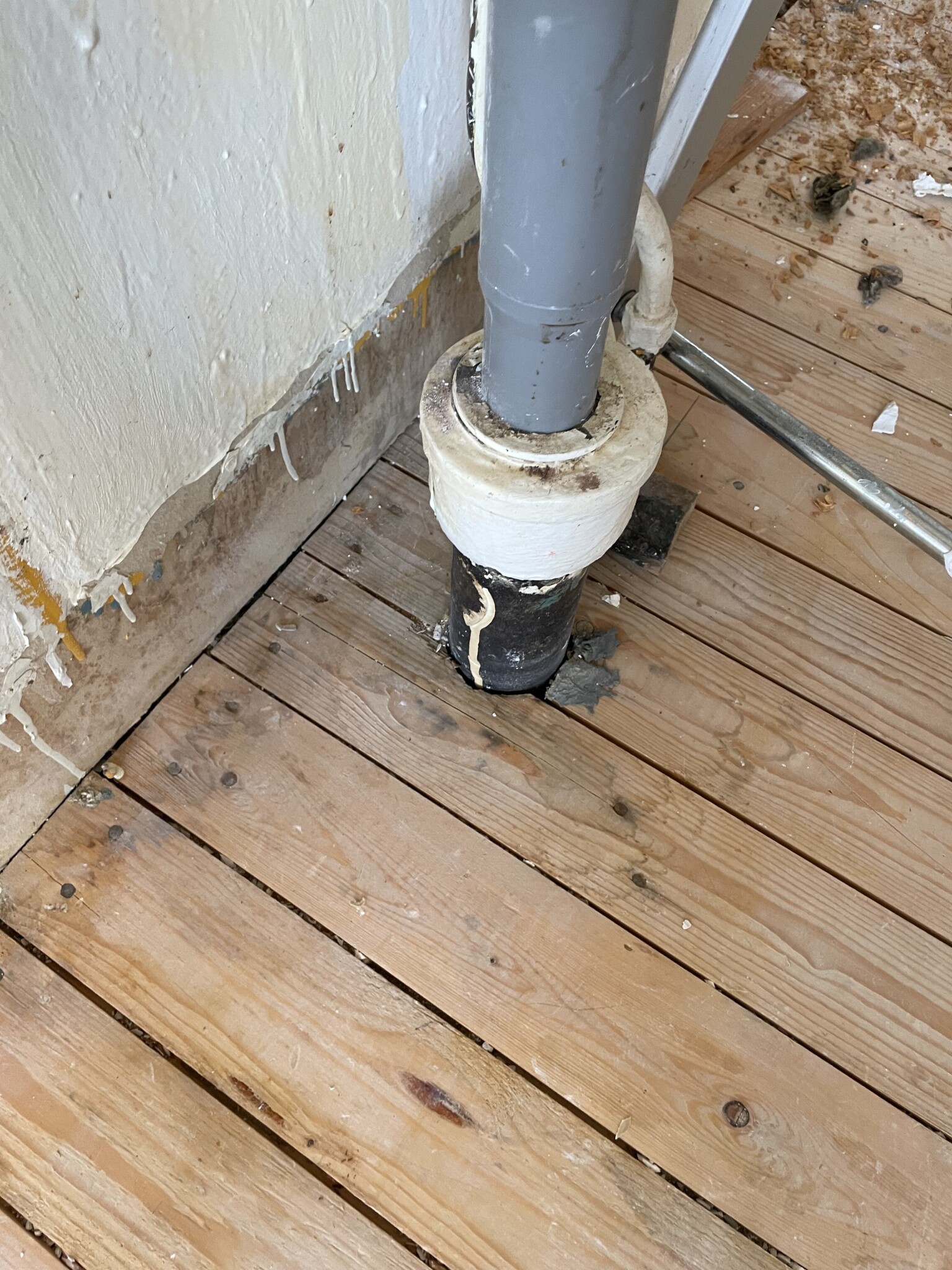

J Johan Strandberg1 #1 Medlem · 4 inlägg 13 apr 2025 17:59 Johan Strandberg1 Medlem 4 inlägg 13 apr 2025 17:59 #1 Jag har nu tagit bort gjutjärnsrör i köket som leder ner under huset. Vad ska jag ersätta det med?, rör och vad mer? Inloggade ser högupplösta bilder Logga in Skapa konto Gratis och tar endast 30 sekunder Inloggade ser högupplösta bilder Logga in Skapa konto Gratis och tar endast 30 sekunder Inloggade ser högupplösta bilder Logga in Skapa konto Gratis och tar endast 30 sekunder #avlopp
Claes Sörmland #2 Medlem · 34 735 inlägg 13 apr 2025 18:20 Claes Sörmland Medlem 34 735 inlägg 13 apr 2025 18:20 #2 Ett minst 75 mm avloppsrör i plast (Gärna 110 mm) och vad du nu ska koppla det till. En utslagsho med vattenlås?
wildeside #3 Medlem · 3 520 inlägg 13 apr 2025 18:53 wildeside Medlem 3 520 inlägg 13 apr 2025 18:53 #3 75 mm räcker gott o väl om du inte ska ha toalett i köket
J Johan Strandberg1 #4 Medlem · 4 inlägg 13 apr 2025 19:44 Johan Strandberg1 Medlem 4 inlägg 13 apr 2025 19:44 #4 Claes Sörmland skrev: Ett minst 75 mm avloppsrör i plast (Gärna 110 mm) och vad du nu ska koppla det till. En utslagsho med vattenlås? Ja men precis, behöver ju vara en tjock del nertill för att koppla ihop under huset
