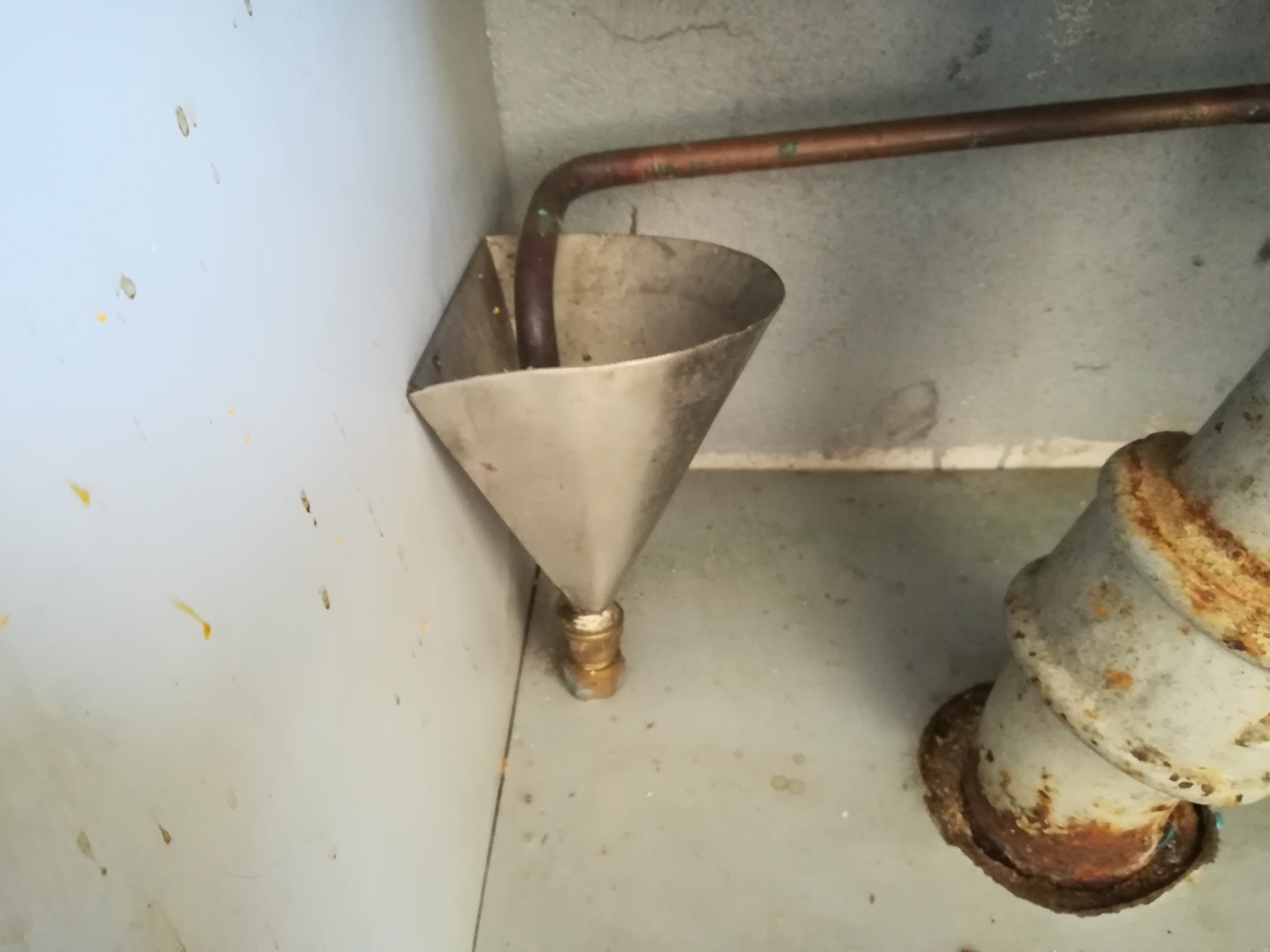

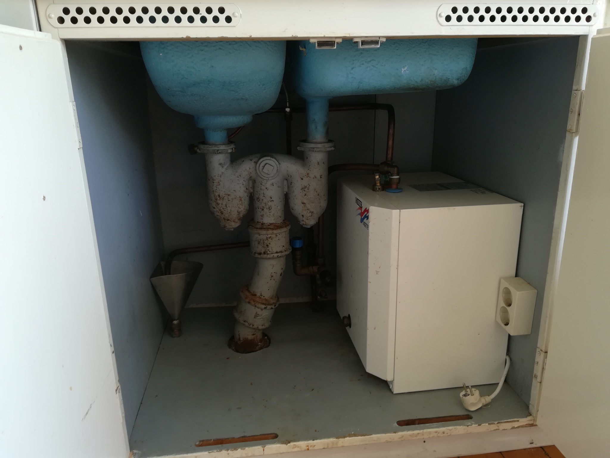

Vi har nyligen gjort plats för en diskmaskin i sommarstugan och bytt till en köksblandare med diskmaskinsavstängning. Tanken är att framöver ta in rörmokare som byter vattenlåset av gjutjärn till ett i plast, med möjlighet att ansluta diskmaskinens avlopp.
Men vi är lite sugna på att skaffa diskmaskin redan den här sommaren och att få tag i en rörmokare under semestertider för ett icke-akut-jobb verkar svårt. Såg då "tratten" längst ner till vänster i bilden som ser ut att vara avlopp för tömning av varmvattenberedaren eller liknande(?). Undrar om det är en vettig lösning att använda den som diskmaskinsavlopp så länge, eller är det bättre att dra upp avloppsslangen till diskhon? Tar tacksamt emot synpunkter!

Vad tratten orkar svälja är väl bara prova sig fram med!
Har du utrustning så du kan kapa gjutjärnsröret själv + en modell större rörtång som gapar vidden av muttrarna upptill, så byter du vattenlåset enkelt själv!

Förutom risken för översvämning bör man också beakta risken för att tratten och/eller efterföljande rör kletar igen av diskmaskinens avloppsvatten. Då kan du inte heller tömma VVBn.
Att byta vattenlåset är som Krilleman skriver inte så svårt. En rejäl rörtång, tigersåg med gjutjärnsblad och lite nya delar så är du hemma. Det är också mindre riskabelt än att göra ingrepp i tappvattensystemet eftersom det inte är några tryck att tala om så ev läckage blir begränsade. Dessutom är de lätta att upptäcka.
När du framgent byter vattenlåset, se till att få en bättre lösning för beredaren samtidigt.
Förresten, tratten är inte ett avlopp för tömning av beredaren, det är utloppet för säkerhetsventilen som sitter på kallvattenmatningen till beredaren. Där kommer det regelbundet vatten när man använder beredaren så det är inget som bara går att plocka bort.
