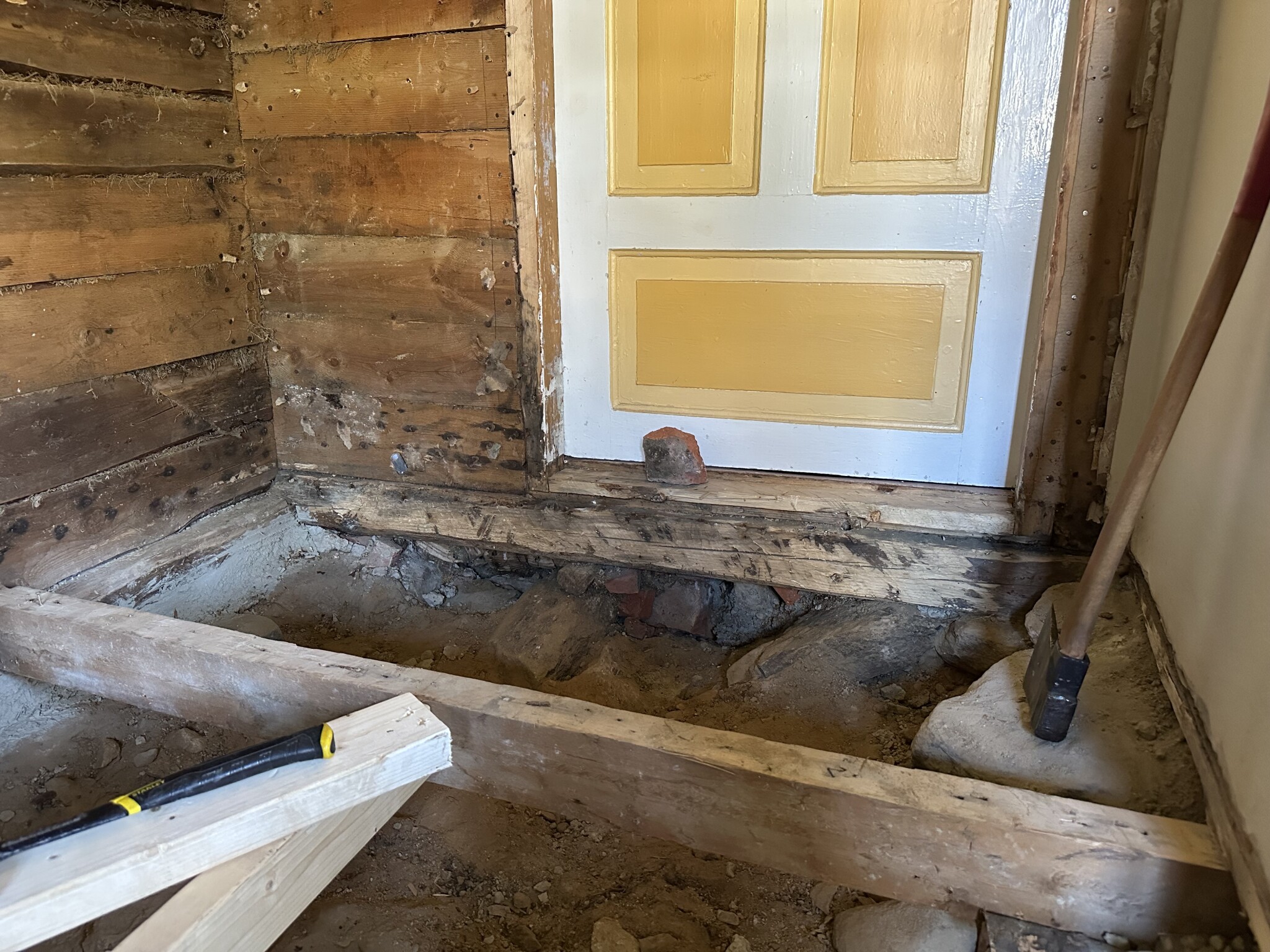

Hej. Är på väg att bygga igen bjälklaget i kök men behöver vägledning om rören. Har i princip bara erfarenhet att jobba med vatten i egna huset så saknar kunskap om moderna produkter och lösningar.

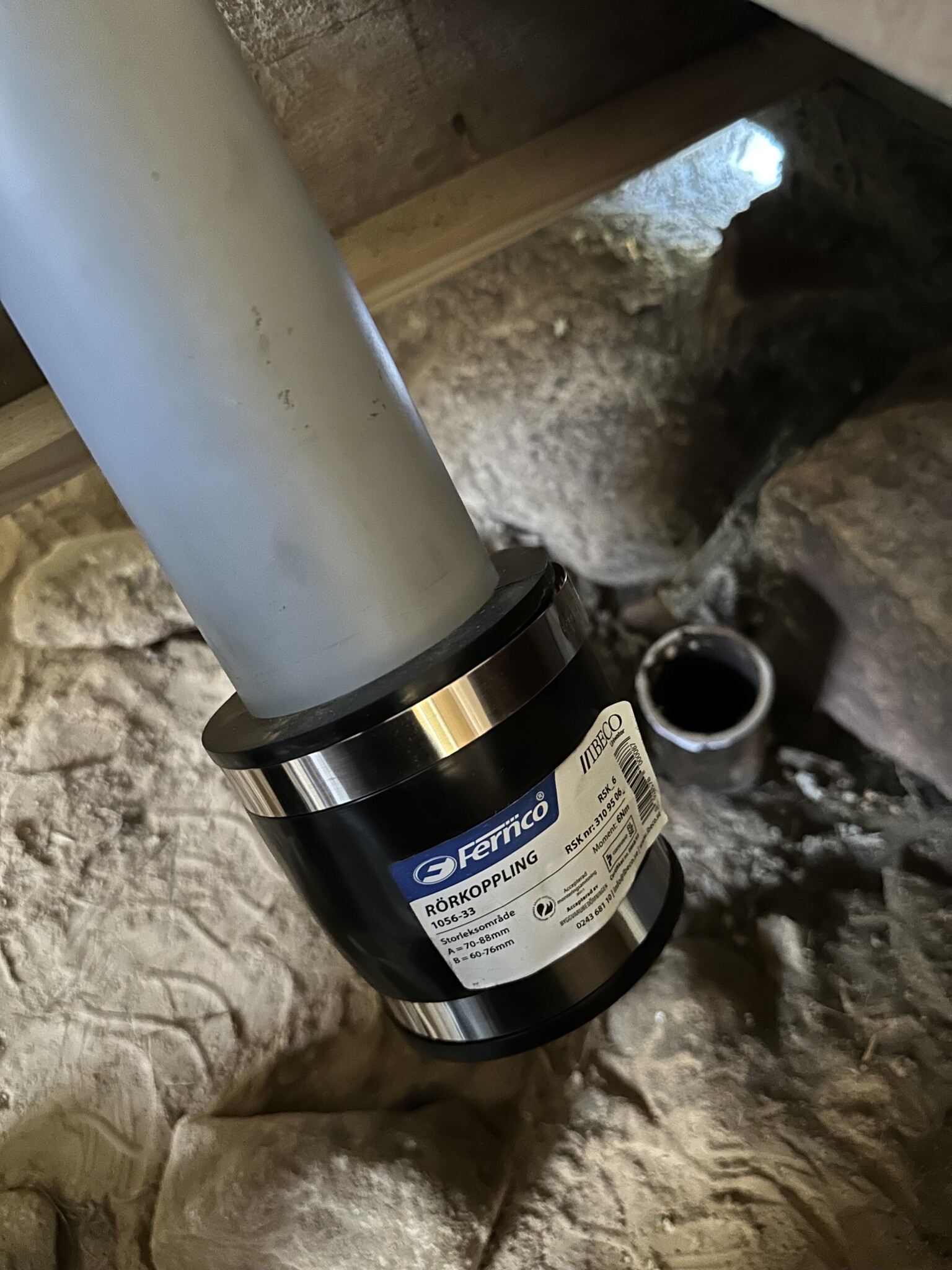

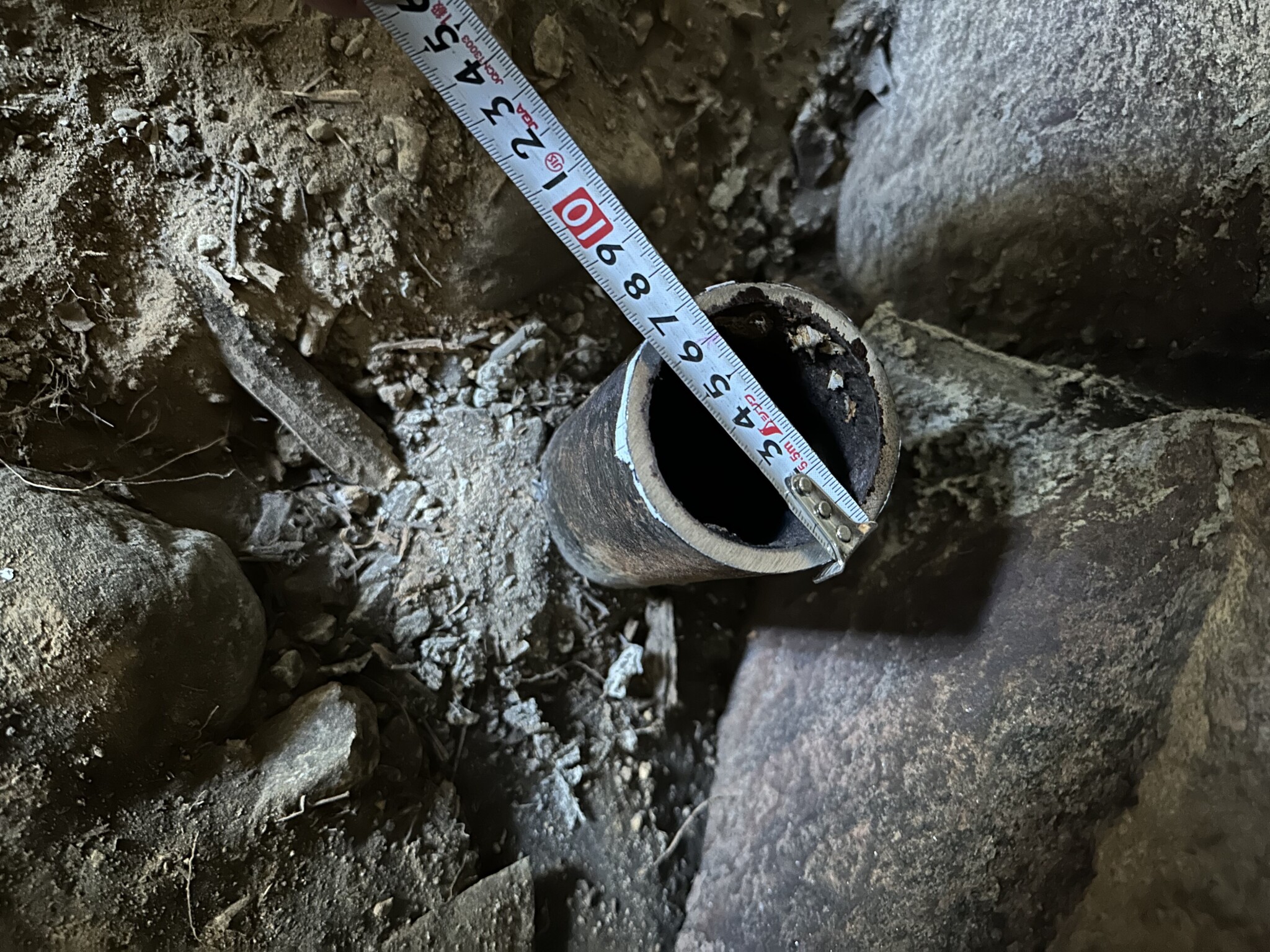

1. Först avloppet. Har kapat det gamla vertikala gjutjärnsröret och ska koppla på 75mm plast. Köpt en Fernco gummimuff 70-88/60-76 för ändamålet. Gjutjärnet är 70mm ytterdiameter, det blir väl då den mindre änden som går på där. Avloppet kommer ju tyvärr smalna av så det är väl inte optimalt. Skarven hamnar i torpargrunden och plaströret går sedan genom golvet(råspont, träfiberskiva och plankgolv). Den kommer inte gå att komma åt men blir någorlunda inspekterbar genom gluggar. Är detta korrekt och hållbart? Någon typ av tätning av plaströret i genomföringen?

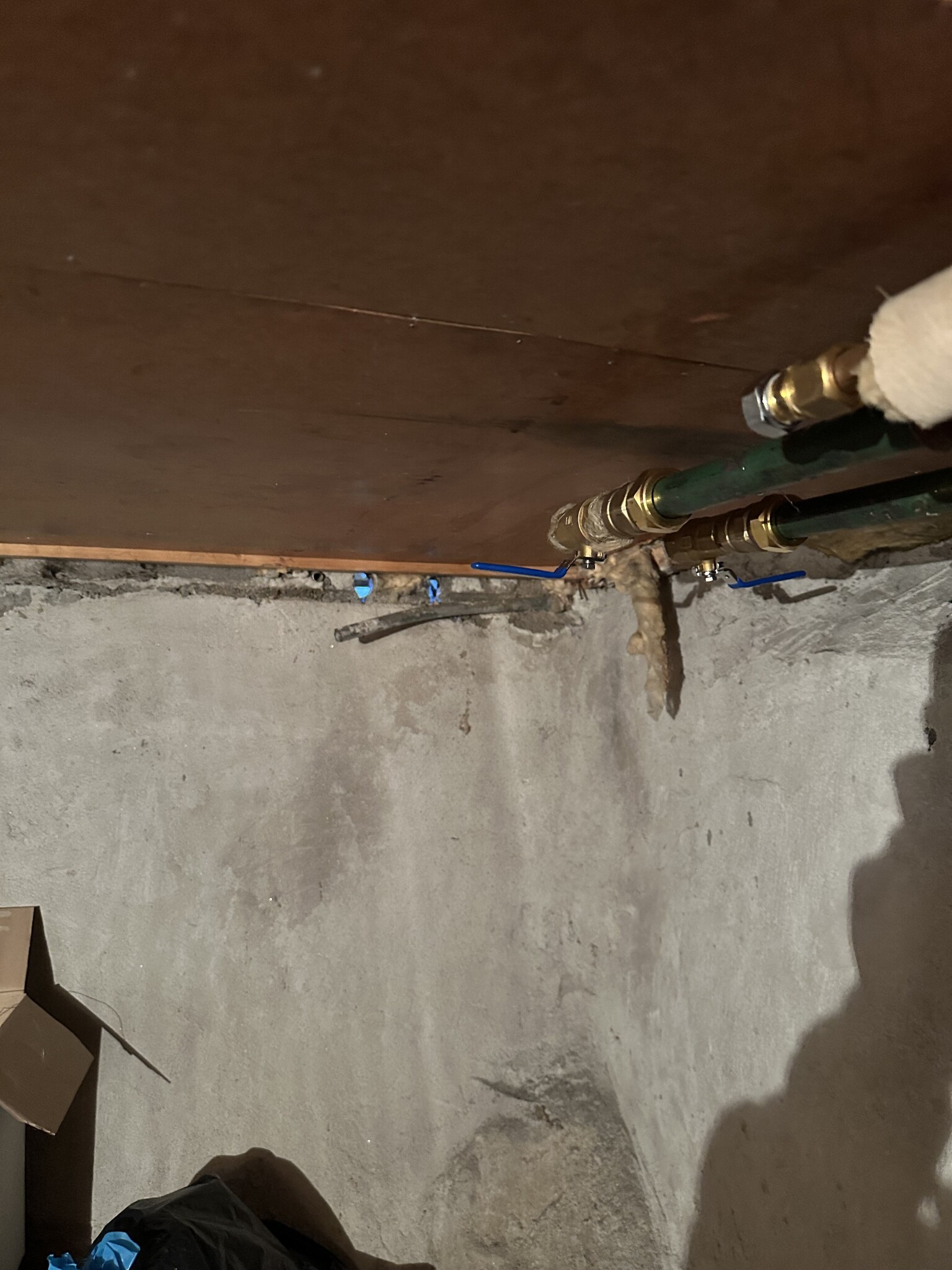

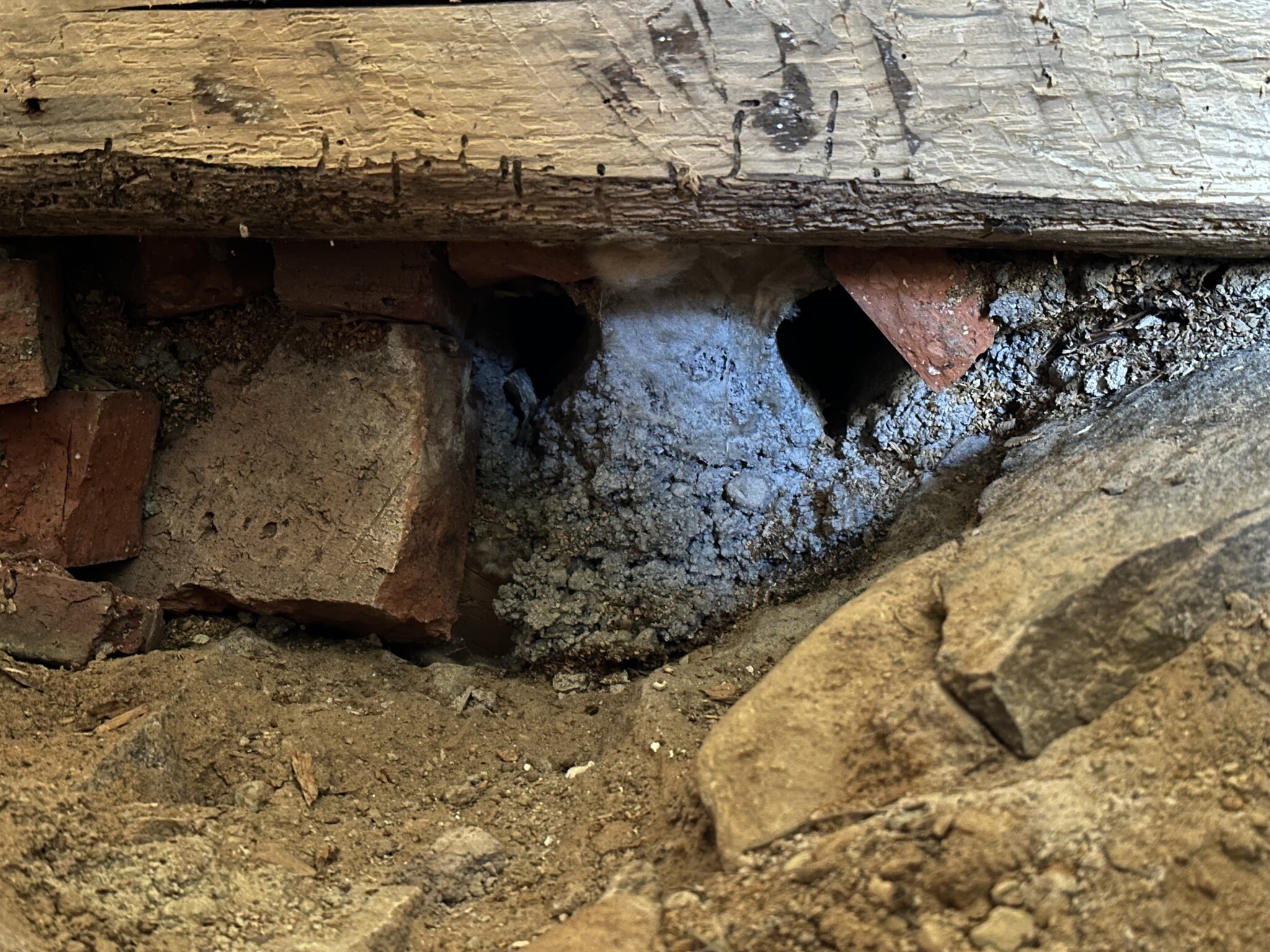

2. Vatten. Radiatorrören har tidigare gått från källartaket in i grunden och sedan upp in i bjälklaget som är något högre. Genom golvbjälken har det tidigare borrats hål för tappvatten diagonalt upp i rummet. Ska nu dra nytt och lutar åt att köra prisol från källare och längs med vägg bakom köket som ska vara där åt vänster. Efter köket blir det synliga hårda kopparrör. Dörren ska sättas igen med en vägg. En regel ska fästas på bjälken för att rikta upp golvet. Kanske inte optimalt att borra nya/fler/större hål i bjälken. Så tänker att jag tar upp ett större hål där radiatorrören gått och drar allt där. Fastnar i hur man gör bäst. Finns det något färdigt att bygga in där som rören kan gå i? För att få tätt mot drag, kyla och möss.
