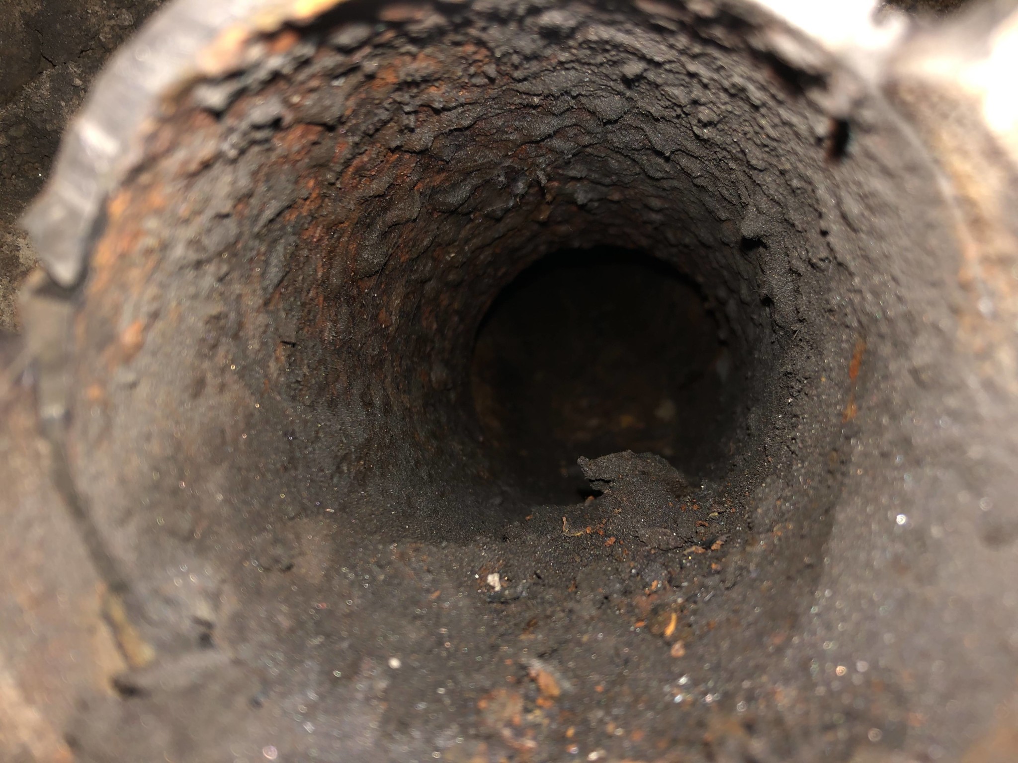

Hej! Lite sent svar. :) Ska byta golvbrunn i tvättstugan och fann till min förvåning dessa rör. Troligen inte Höganäs, står made in England. Var helt säker på att det skulle vara gjutjärn hela vägen men det är bara sista biten. Hur gjorde du och hur blev det? Är lite osäker på anslutningen.

Tack för tipset! Ska kapa muffen nu ikväll så får jag hoppas att det är någorlunda välbevarat.
Röret var i förvånansvärt bra skick så kör nog med en Ferncokoppling. Tack igen för svar.
