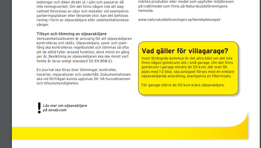

jim_b
Ser samma ut idag, Står att man ej skall koppla det till kommunalt avlopp, dvs eget dike
Ja hittar inte heller på din nya länk att det är förbjudet med golvavlopp i eget garage till dike
Det står att du helst inte ska ha något avlopp alls, men om du måste det ska du ha en filterinsats i ett litet garage och en riktig avkiljare för stora garage.
....vilket känns mindre förvånande än att man ska hälla oljan i ett dike.....!
Skärmdump av en diskussionstråd med text om oljeavskiljare och golvbrunnar i garage samt länkar till ytterligare information.
