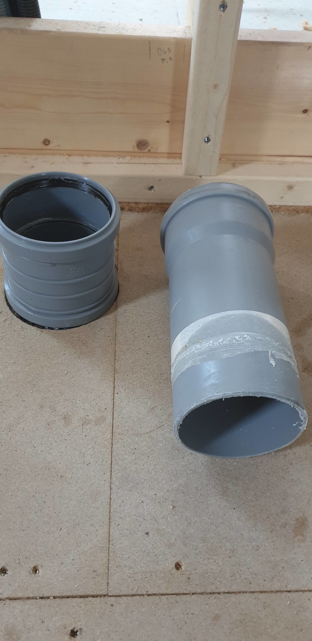

Ska med ett 110 rör genom golvet, vet att rör är att föredra med i det här fallet måste jag lägga muffen i eller just ovanför golvet. Det blir ca 50mm flytspackel just där. Med dubbelmuff lär ju flytspacklet bita fast muffen rejält, vilket jag antar är bra, men blir det svårt för mattläggaren att få mattan tät runt den? Andra alternativet är att ta ett rör med muff men den lär inte sitta lika hårt i flytspacklet men kanske enklare för mattläggaren att få mattan tät runt muffen som är betydligt slätare, dock ändå en liten krage att dra matten över.
Bild på dubbelmuff och rör med muff.
Ett 110 mm PVC-rör med muff och en separat dubbelmuff på ett bygggolv.
Fråga mattläggaren om det är problem, jag tror dock inte det är ett problem, mattan töjs nog bra när man värmer.
